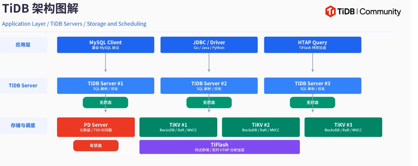

一、模块 01:架构与原理
1. 整体架构:Shared-Nothing 计算存储分离
三层分层:应用层 → TiDB Server 层 → 存储调度层(PD/TiKV/TiFlash)
2. 四大核心组件区分
组件 有无状态 核心职责 高频考点
TiDB Server 无状态 SQL 解析、优化、执行;兼容 MySQL 协议 不存储任何业务数据,宕机不丢数据,可无限水平扩容;不会持久化数据
TiKV Server 有状态 行式 KV 存储,RocksDB 持久化;Raft 多副本、MVCC 只处理 KV 读写,不能解析 SQL;可单独作为 RawKV 使用
PD Server 有状态 集群调度大脑,元数据管理、分配全局 TSO 时间戳、Region 负载均衡 分布式事务时序由 TSO 保证;负责 Region 分裂 / 迁移 / 均衡
TiFlash 有状态 列式存储引擎,HTAP 混合负载分析查询 通过 Raft Learner 异步同步 TiKV 数据;优化器自动路由,无需手动 Hint

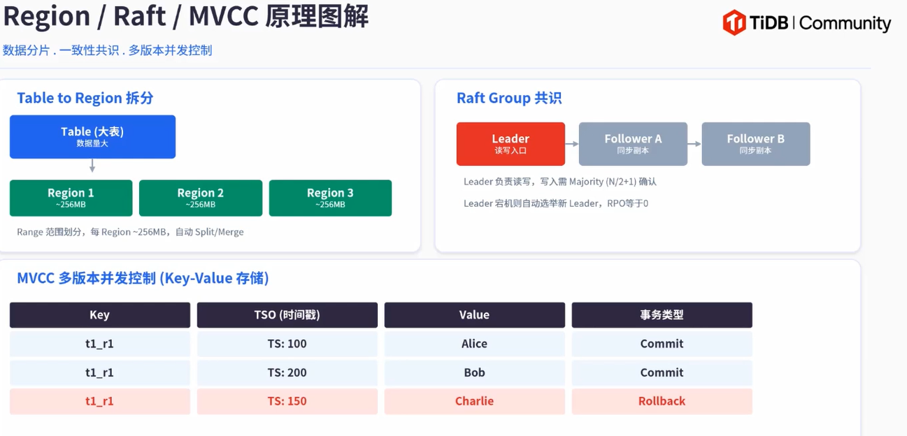

3. 三大底层核心机制
3.1 Region
Raft 复制、数据调度最小单元,默认 256MB;大表自动 Range 拆分为多个 Region,自动 Split/Merge。
3.2 Raft 共识协议
每个 Region 一组 Raft Group,1 个 Leader(读写)+ 多 Follower;写入需要多数派 (N/2+1) 确认,单节点故障集群无损,自动切换 Leader。
3.3 MVCC 多版本并发控制
存储格式:Key + TSO 时间戳 + Value;依靠 PD 分配的 TSO 区分事务版本,实现无锁快照读;回滚事务版本不会立即删除。
