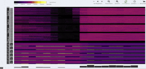

Google 在 Bigtable 的云服务中提供了一个可视化的工具:Key Visualizer,它可以优雅的解决热点排查的问题。在 4.0 版本中 TiDB 也实现了 Key Visualizer 功能。现在,我们可以很轻松地给集群拍个 “CT”,快速直观地观察集群整体热点及流量分布情况,如下图所示:

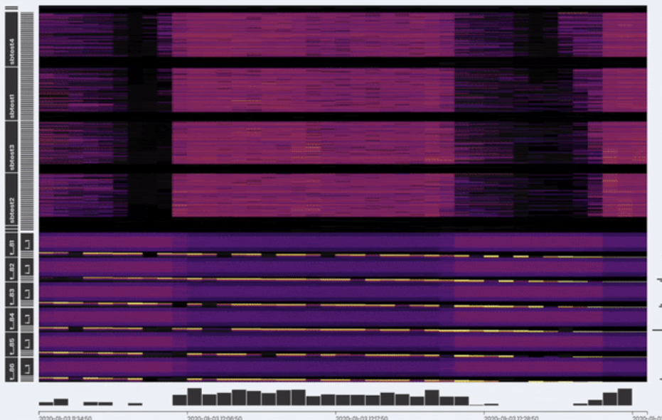

由前文描述可知,热点的本质是大多数读写流量都只涉及个别 Region,进而导致集群中只有个别 TiKV 节点承载了大部分操作。TiDB Key Visualizer 将所有 Region 的读写流量按时间依次展示出来,使用颜色明暗表示读写流量的多少,以热力图的方式呈现。热力图使用户能对集群内 Region 热度情况快速地一窥究竟,直观了解集群中热点 Region 在哪里及其变化趋势,如下图所示:
图片说明:
- 热力图的纵轴 Y 表示集群里面的 Region,横跨 TiDB 集群上所有数据库和数据表,横轴 X 表示时间;
- 颜色越暗(cold)表示该区域的 Region 在这个时间段上读写流量较低,颜色越亮(hot)表示读写流量越高,即越热。
用户也可以控制只显示读流量或写流量。以上面这个图为例,它的下半部分有六条明显的亮色线条,表明各个时刻都有 6 个左右的 Region(或相邻 Region)读写流量非常高。用户将鼠标移到亮色线条处,即可知道这个大流量 Region 属于什么库什么表。

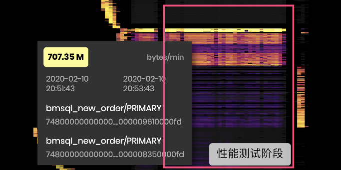

看完上面那么长安利,不如再看一个实际例子直观感受一下 Key Visualizer 的威力。我司的开发同学经常使用各种标准评测中的得分来协助判断 TiDB、TiKV 性能提升的结果。有了 Key Visualizer 之后,我们最近就发现了一个性能测试程序自身 SQL 写法引发的问题,如下图所示:
这是 TPC-C 测试在 TiDB 上的读热力图,我们假设这是一个真实的业务,现在我们要为它进行调优,该图的左半部分是标准测试的导入数据阶段,右半部分是标准测试的性能测试阶段。
由图可见,在性能测试阶段(右半部分)bmsql_new_order 表的流量显著地高于其他所有表。虽然热点图中亮色带高度较高,即该热点表的 Region 个数还比较多,应当能比较好地分散到各个 TiKV 上使得负载比较均衡,但从设计上来说该表有大量读流量本身是一个不合理现象。
由此,我们分析了这个表相关的 SQL 语句,发现测试程序中存在一些冗余 SQL 会重复从这个表中读取数据,因此我们在数据库层面对优化器做了一些改进,提升了这个情况下的性能。
