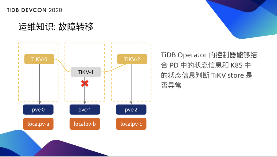

1-故障转移
比如,现在 TiKV1 运行的不正常,那么 Operator 的控制器就可以结合 PD 里的 TiKV1 对应的 store 状态信息和 K8s 里它所在容器的状态信息,来判断这一个 TiKV 的 store 是否异常。判断逻辑大致是 store 处于异常状态,并且持续超过一定时间。检测到异常后隔多久再做故障恢复以及怎么样判断是否发生异常,本身也是一种运维知识。

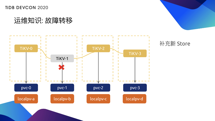

2-故障转移2
那 Operator 有了这些知识并且把它代码化之后,就可以在检测到异常后,过一段合理的时间后再补充新的 store ,把副本数补齐。这样即使我们接下来 TiKV2 再挂,那集群就不会受影响,这就是 Operator 帮助我们做的故障转移。

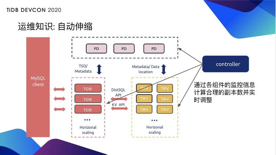

3-自动伸缩
Operator 在最新版里还提供了 on to scaling 的功能,我们去查看集群当中的所有的组件的监控信息,并且根据这些监控信息,做自动的扩缩容,可想而知就需要更多的支持了。
