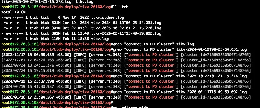

因为PD节点整个服务器已经没有了,所以现在到TiKV上的日志来查找,顺利得到了集群的cluster_id
grep "connect to PD cluster" tikv.log

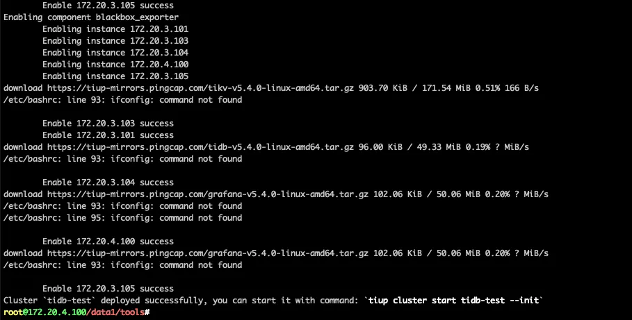

3. 部署集群
  1. 服务器前期工作准备好以后,现在开始部署新的集群,部署yaml文档如下
这里的注意点是剔除无法恢复的原PD节点,将新的PD节点加入
global:
  user: "tidb"
  ssh_port: 22
  deploy_dir: "/data1/tidb-deploy"
  data_dir: "/data1/tidb-data"
pd_servers:
  - host: 172.20.4.100
tidb_servers:
  - host: 172.20.3.101
tikv_servers:
  - host: 172.20.3.103
  - host: 172.20.3.104
  - host: 172.20.3.105
monitoring_servers:
grafana_servers:
alertmanager_servers:
  1. 确认信息无误后开始在4.100上部署新的集群
tiup cluster deploy tidb-test v5.4.0 ./topology.yaml --user root

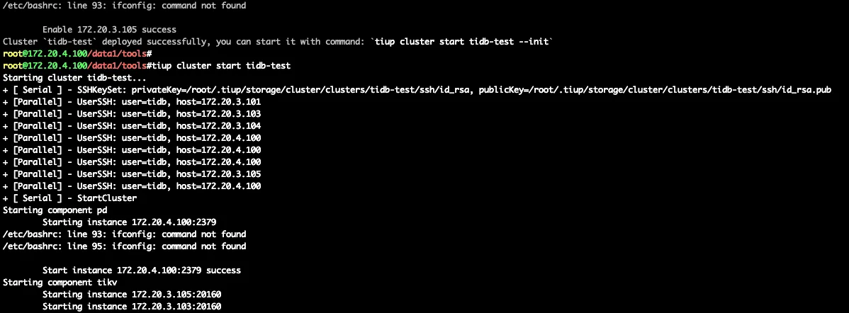

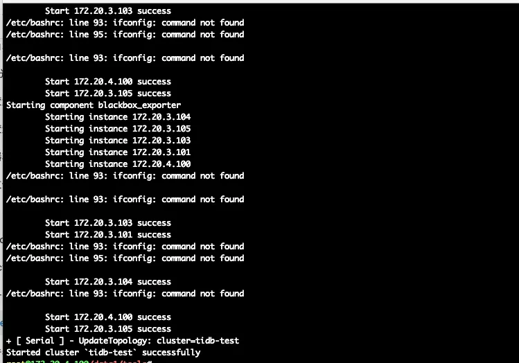

  1. 部署完成后提示启动服务,不过我们这里不是新建集群,所以去掉了 --init 参数
tiup cluster start tidb-test

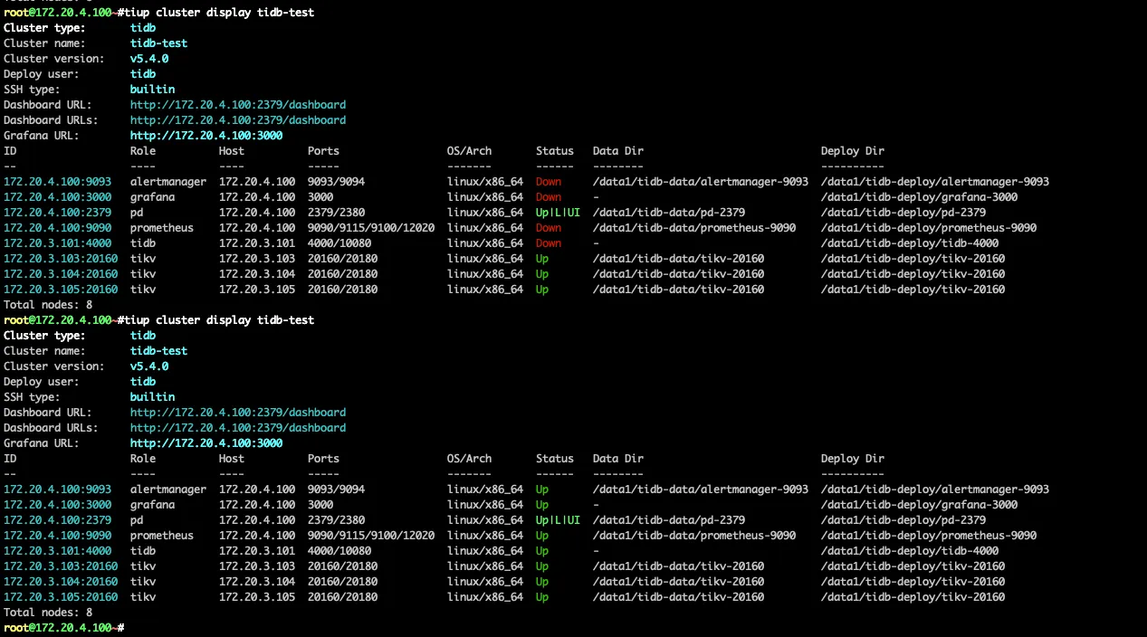

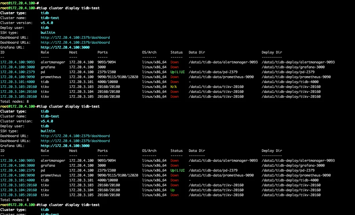

集群顺利启动,现在查看集群状态
tiup cluster display tidb-test
3个TiKV为down的结果是预期内的,因为还没识别到新的PD。

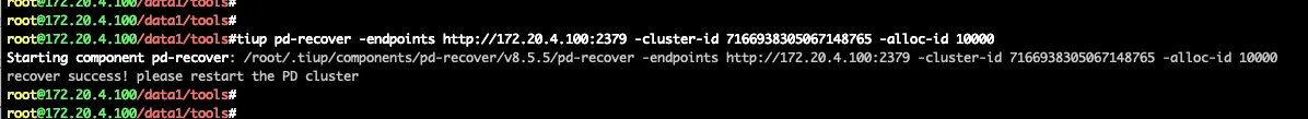

4. 恢复集群
  1. 开始使用 pd-recover 工具进行PD的恢复
tiup pd-recover -endpoints http://172.20.4.100:2379 -cluster-id 7166938305067148765 -alloc-id 10000
因为当时恢复是没有搞清楚alloc-id的含义,所以直接使用了官网的参考值,所幸恢复提示成功并且后续正常启动了

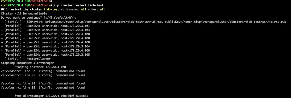

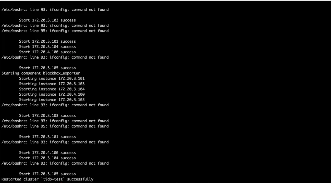

在重启过程中持续观察TiDB集群的状态
