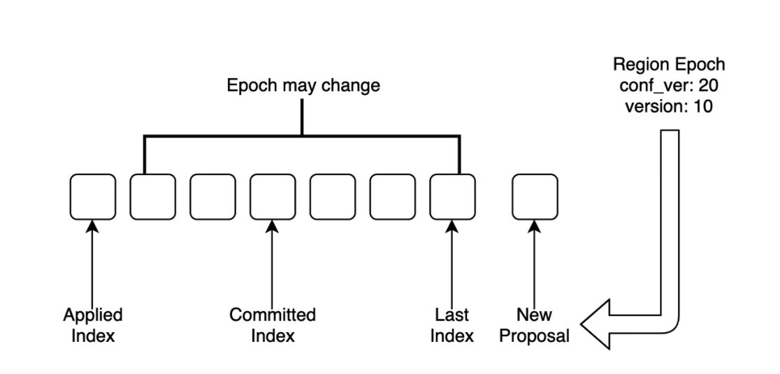

每条 Proposal 都会在提出的时候带上 PeerFsm 的 Region epoch,在应用的时候检查该 Region epoch 的合法性,如果不合法就跳过。
1-图示
上图所示,新 Proposal 的 Region epoch 是应用了 Applied Index 那条 Proposal 之后得到的,如果在 Applied Index + 1 到 Last Index 之间的 Proposal 有修改 Region Epoch 的操作,新 Proposal 就有可能会在应用的时候被跳过。
列举两个被跳过的情况,其他的可参照代码 store::util::check_region_epoch:
  1. 非 Admin Request, Proposal 中的 version 与当前的不相等。
  2. Split,Merge 的 Request,Proposal 中的 Region epoch 与当前的不相等。
