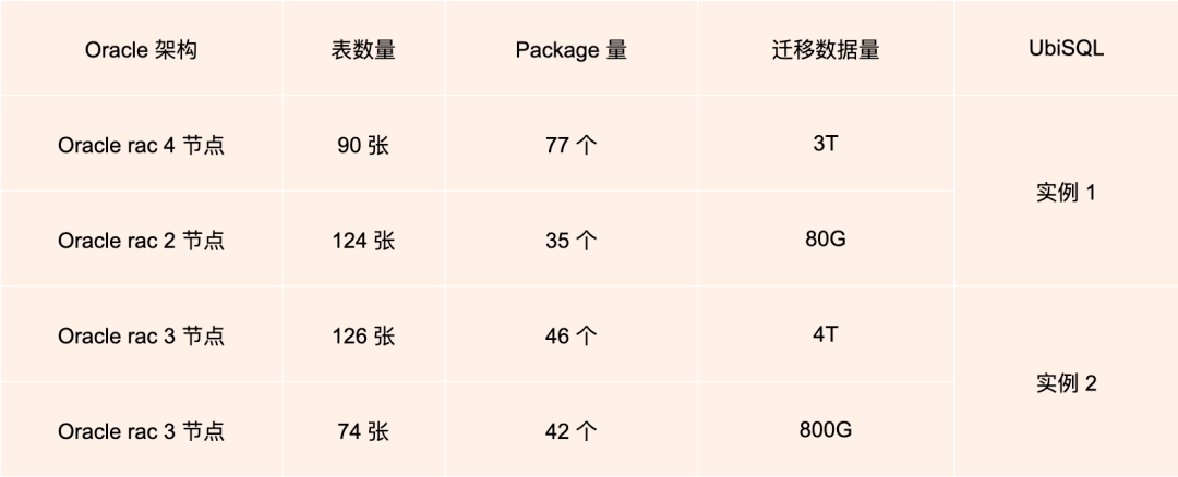

接下来分享一个比较详细的 Oracle 迁移实践,这是我们在平安集团里面做了多年去 O 工作的总结,希望给到大家借鉴。集团的核心支付系统迁移的数据量大概在 8 T 左右,因为都是 rac 节点,为了避免节点之间的相互影响,就把它迁移到两个 UbiSQL 的实例上面。

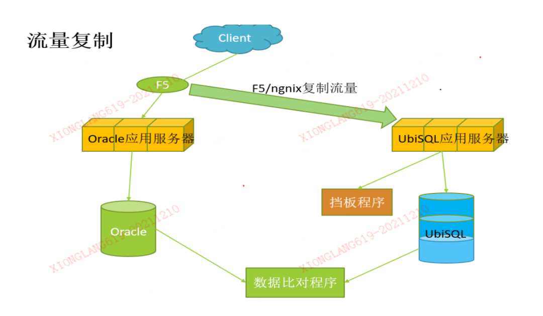

流量复制借助的是 F5,或者 Ngnix 的流量,将所有客户端的流量通过 F5 访问到 Oracle 的环境,也可以在 F5 这一层将流量做镜像,将实时到 F5 的流量转发到应用层,应用层通过访问 UbiSQL,再通过挡板程序做到相应业务的访问。整个环节的核心在 F5,所有的流量都要经过 F5,如果没有走 F5 的流量则没有办法抓取到相应 SQL 的调用或者执行。挡板程序则是将所有环境按照生产环境进行调用,如果访问其他数据库的话,不需要做相应的访问,在这个地方会有一个挡板程序。这个挡板程序就是直接访问其他数据库,直接获取结果,不在其他数据库执行,不然会出现数据混乱。

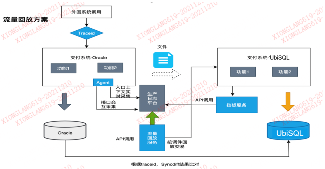

流量回放相对比较复杂,主要是开发同学实现的。主要的实现逻辑,就是通过外围系统的调用,通过 Traceid 访问相应的功能点,功能点上面会有一个 Agent,会去把相应调用的情况和参数,调用到哪个接口记录下来,存储到日志平台上。再通过日志平台里面的存储,将这部分存储下来,存储后调用后续支付系统的 UbiSQL,就可以做到数据的回放。
因为是存储下来,想什么时候调用就可以什么时候去调,这个地方也有相应的挡板程序。做完之后我们可以做到 Oracle 和 UbiSQL 数据库的对比,因为之前的 SQL 都是一样的,而且是全量的,那么就可以把 Oracle 的数据通过恢复的方式恢复到某一个时间点,然后再把 UbiSQL 的数据通过流量回放的方式把那天的数据进行回放,这两边的数据基本就是一致的,再通过数据比对工具比对两边数据是否一致,这样来验证功能是不是完全一致。
流量复制或回放方案通过搭建生产旁路验证环境,在旁路环境进行回退链路的生产级别验证。相比传统数据库回放,这个方案进行应用 + 数据库整体架构层面的验证,降低重大核心业务系统新技术上线投产风险。并行验证通过后,完成数据迁移比对后,可直接切换上线,减少了投产时间。

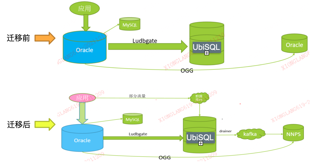

数据的切换方案通过 Oracle Ludbgate 访问到 UbiSQL 这一端,Oracle 这边有到其他 Oracle OGG 的链路,迁移是通过部分流量的切换,因为是资费系统,它需要保证迁移是完全的,没有任何问题,涉及到钱的问题,大家都觉得比较麻烦,所以我们按照切部分用户的方式去做。
我们按照切少量流量,在应用端做相应的功能开关,去做到少量数据切到 UbiSQL 这边,然后做应用的验证,如果没有问题,流量会一点一点地切到 UbiSQL 这一端。另外它有相应到第三方的同步,会启用到 kafka,同步到其他的 Oracle 数据库。这个方案有一个短板,即不能保证回退的机制,因为写到 UbiSQL之后,UbiSQL 的新增数据没有办法写回到 Oracle。也就是说回退的时候这部分数据不再被需要。我们给 TiDB 社区提了相应的需求,是不是可以做到在 TiDB 里面进行用户写入的区分,这样我们就可以做到 Oracle 到 TiDB 双向的同步,就不会存在无法回退的问题。

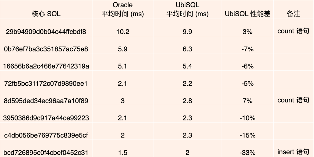

最后看下迁移后的性能对比,可以看到,因为都是资费系统,平均响应时间特别短,迁移到 UbiSQL 后进行了大致的统计,在执行 Count 语句的时候性能有提升,在其他的查询或插入性能方面有损耗,但是损耗不大,基本在 10% 以内,应用端是可以接受的。用这套方法我们迁移了统一支付、CF2 客户关系系统以及工作流系统,这些都是属于平安集团内部比较核心的业务系统。
