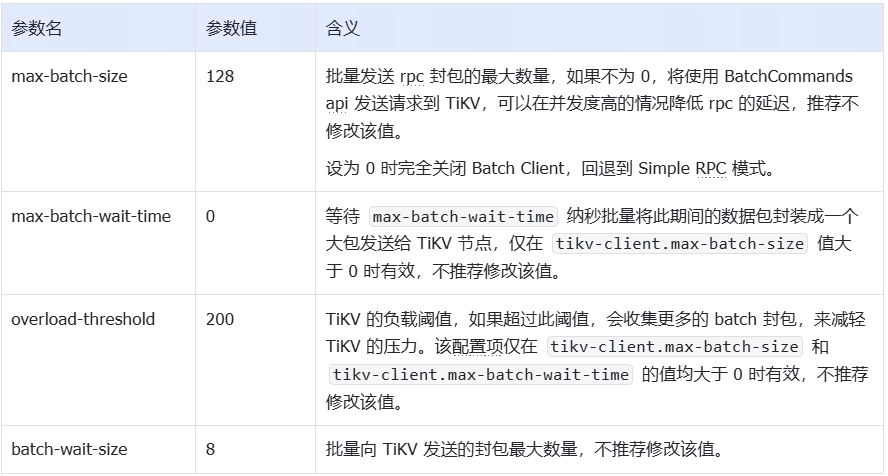

2.3 核心参数及含义
2.4 Batch Client 启用时的工作流程示例
step1: 请求入队 TiDB 收到一条新的 KV 请求,先放到本地的「待发送队列」中。
step2: 检查批量大小
  • 如果队列长度 ≥ max-batch-size(默认为 128),就立即把这 128 条打包发给 TiKV;
  • 否则,继续下一步。
step3: 检查等待策略是否启用
  • 如果 max-batch-wait-time = 0(默认值),表示不等待,直接把队列中所有请求(不足 128 条也好)打包发出;
  • 如果 max-batch-wait-time > 0,则进入第 4 步。
step4: 判断 TiKV gRPC CPU 负载 查询关联 TiKV 实例的 gRPC 线程池 CPU 利用率:
  • 如果 CPU 使用率 ≤ overload-threshold(200%),立即发送当前所有请求;
  • 如果 CPU 使用率 > 200%,进入第 5 步。
step5: 等待收集更多请求 在 max-batch-wait-time(如 50 ms)内:
  • 如果队列长度达到 batch-wait-size(默认 8),立即发送这批请求;
  • 如果时间到(超过 max-batch-wait-time)还没达 8 条,也强制把当前队列里的请求发出。
step6: 完成一次批量发送 清空已发送的请求,队列里剩余请求重新从步骤 2 开始判断。
