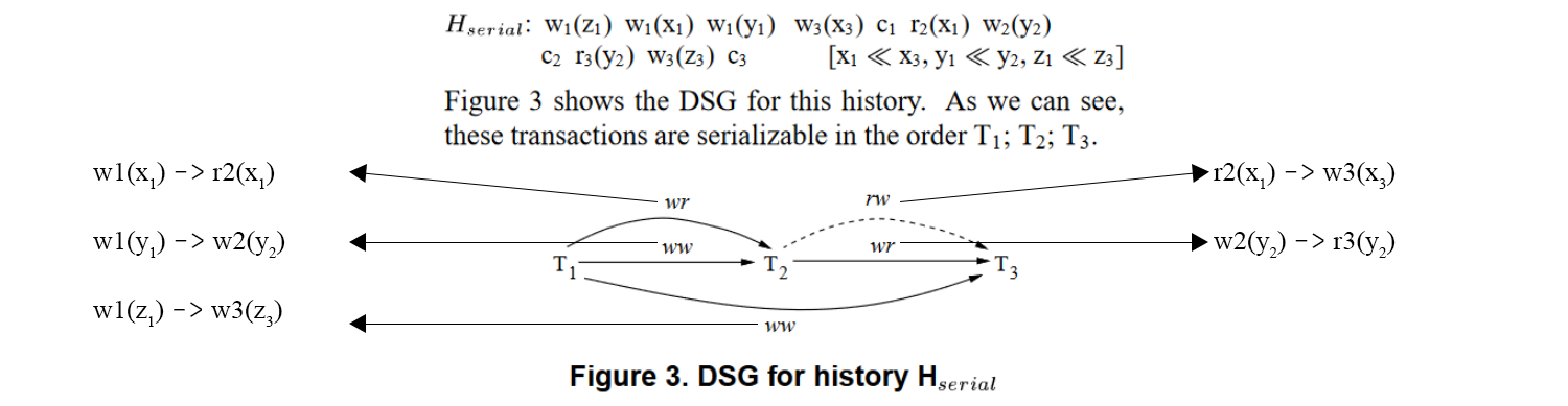

DSG
DSG (Direct Serialization Graph) 可以被称为有向序列化图,是将对一系列事务进行以来分析后,将上述的三种依赖作为 edge,将事务作为 node 绘制出来的图。图 1 展示了从事务历史分析得到 DSG。如果 DSG 是一个有向无环图(如图 1 所示),那么这些事务间的依赖关系所决定的事务先后关系不会出现矛盾,反之则代表可能有异常,这篇文章根据出现异常时组成环的 edge 的依赖类型,定义了隔离级别。
图 1 - 从事务历史分析 DSG

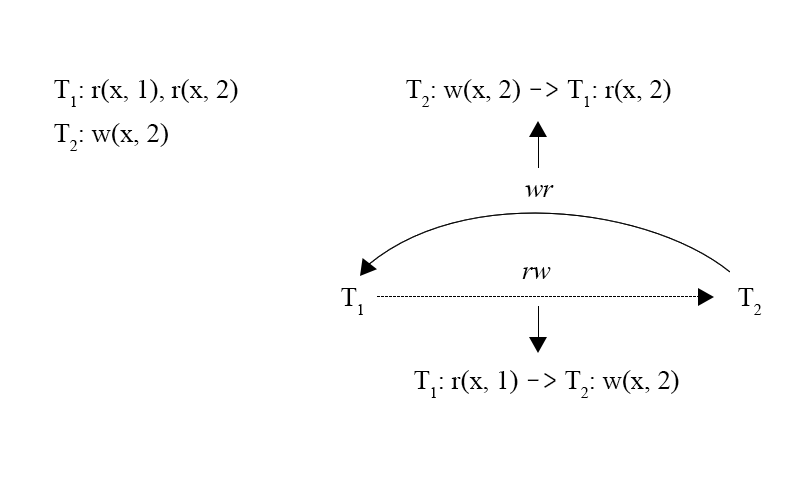

PL-3 的要求非常严格,而 PL-2 又相当于 Read Committed 的隔离级别,这就需要在 PL-2 和 PL-3 之间为 Repeatable Read 找到位置。上篇提到过 Non-repeatable Read 和 Phantom Read 的区别在于是 item 还是 predicate 类型的读取,理解了这一点之后,G2-item (Item Anti-dependency Cycles) 就呼之欲出了。
G2-item 指的是 WW 依赖、WR 依赖和 item 类型的 RW 依赖组成的 DSG 中存在环。图 4 展示了对 Non-repeatable 现象进行分析,在其中发现 G2-item 现象的例子。
图 4 - G2-item 现象

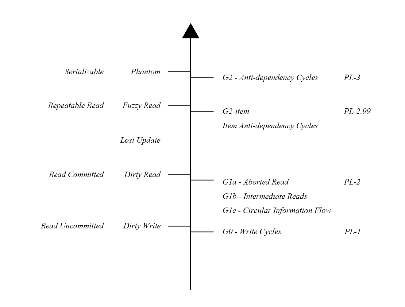

小结
表 1 给出了与实现无关的隔离级别定义,图 5 将其与「A Critique of ANSI SQL Isolation Levels」所提出的隔离级别进行了对比,右侧是这篇文章所给出的定义,略低于左侧是因为这一定义要求事务被提交才能够产生异常。
| G0 | G1 | G2-item | G2 | |
| PL-1 | x | ✓ | ✓ | ✓ |
| PL-2 | x | x | ✓ | ✓ |
| PL-2.99 | x | x | x | ✓ |
| PL-3 | x | x | x | x |
表 1 - Adya 的隔离级别定义
图 5 - 隔离级别定义对比

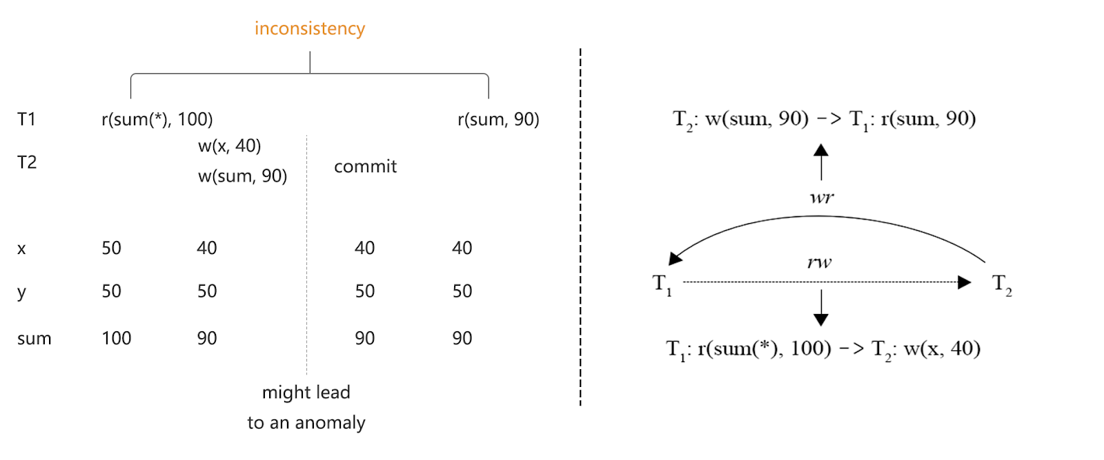

RC 有两种理解,一种是 ANSI SQL-92 中的 Read Committed,另一种是 Oracle 中定义的 Read Consistency。一致性读要求读取操作要读到相同的内容,图 6 是读不一致的例子,在一个读请求发生的过程中,发生了另一个事务的写入,对 x 和 y 读到了不同时刻的数据,破坏了 x + y = 100 的约束,出现了一致性问题,读一致性能够防止这种情况的发生。
图 6 - 读不一致
