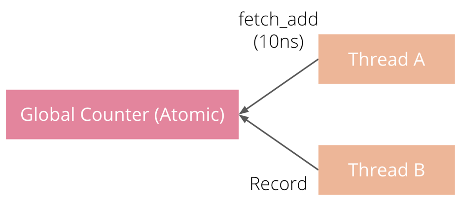

普通的全局指标使用流程如下图所示,多个线程直接利用原子操作更新全局指标:
normal_metrics

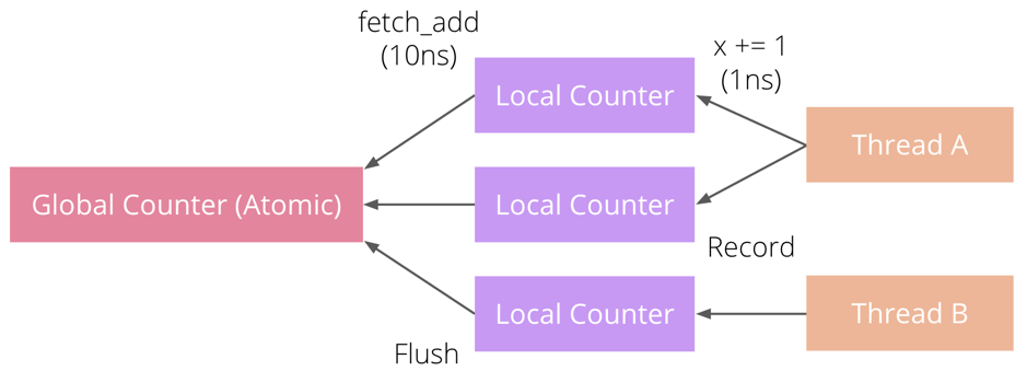

本地指标使用流程如下图所示,每个要用到该指标的线程都保存一份本地指标。更新本地指标操作开销很小,可以在频繁的操作中使用。随后,只需再定期将这个本地指标 flush 到全局指标,就能使得指标的更新操作真正生效。
local_metrics
TiKV 中大量运用了本地指标提升性能。例如,TiKV 的线程池一般都提供 Context 变量,Context 中存储了本地指标。线程池上运行的任务都能访问到一个和当前 worker thread 绑定的 Context,因此它们都可以安全地更新 Context 中的这些本地指标。最后,线程池一般提供 tick() 函数,允许以一定间隔触发任务,tick() 中 TiKV 会对这些 Context 中的本地指标进行 flush()
