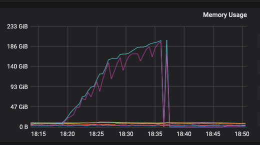

由于Tidb 目前是和其它db 混合部署的,当前设置tidb server 内存参数为server-memory-quota 24GB,单条sql 运行最大内存参数tidb_mem_quota_query 1GB,基本一直正常平稳运行,内存占用不超过10GB,突然在1月18号18:20-18:35 这段时间内存陡增到近200GB 导致整台机器夯死,影响其它db服务
该段时间监控:

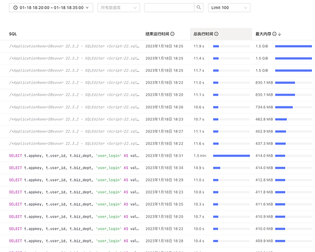

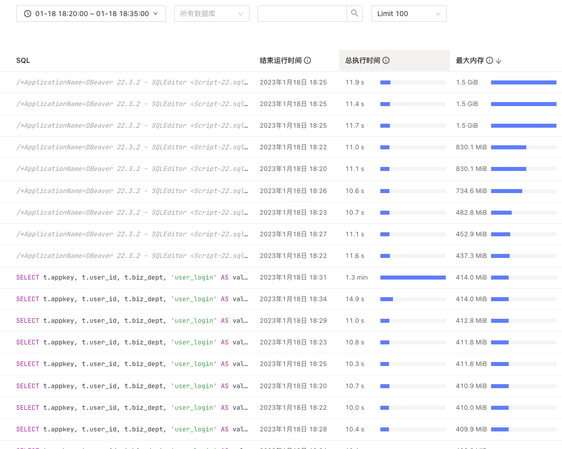

该段时间慢日志信息:
tidb.log 中存在expensive_query 我随机查看了下一些sql [mem_max=“5738940926 Bytes (5.34 GB)”]
我的疑问:
为啥我设置了tidb server 内存限制参数为24GB,tidb server 实例内存还是占用到了200GB,设置了单条sql 执行最大内存,可是log 显示还是有sql 执行内存最大超过1GB

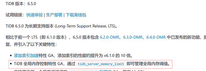

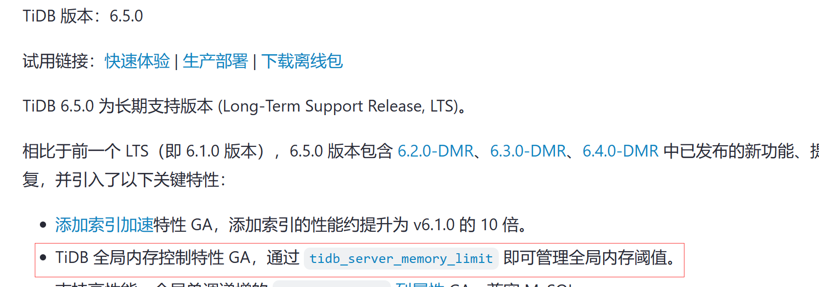

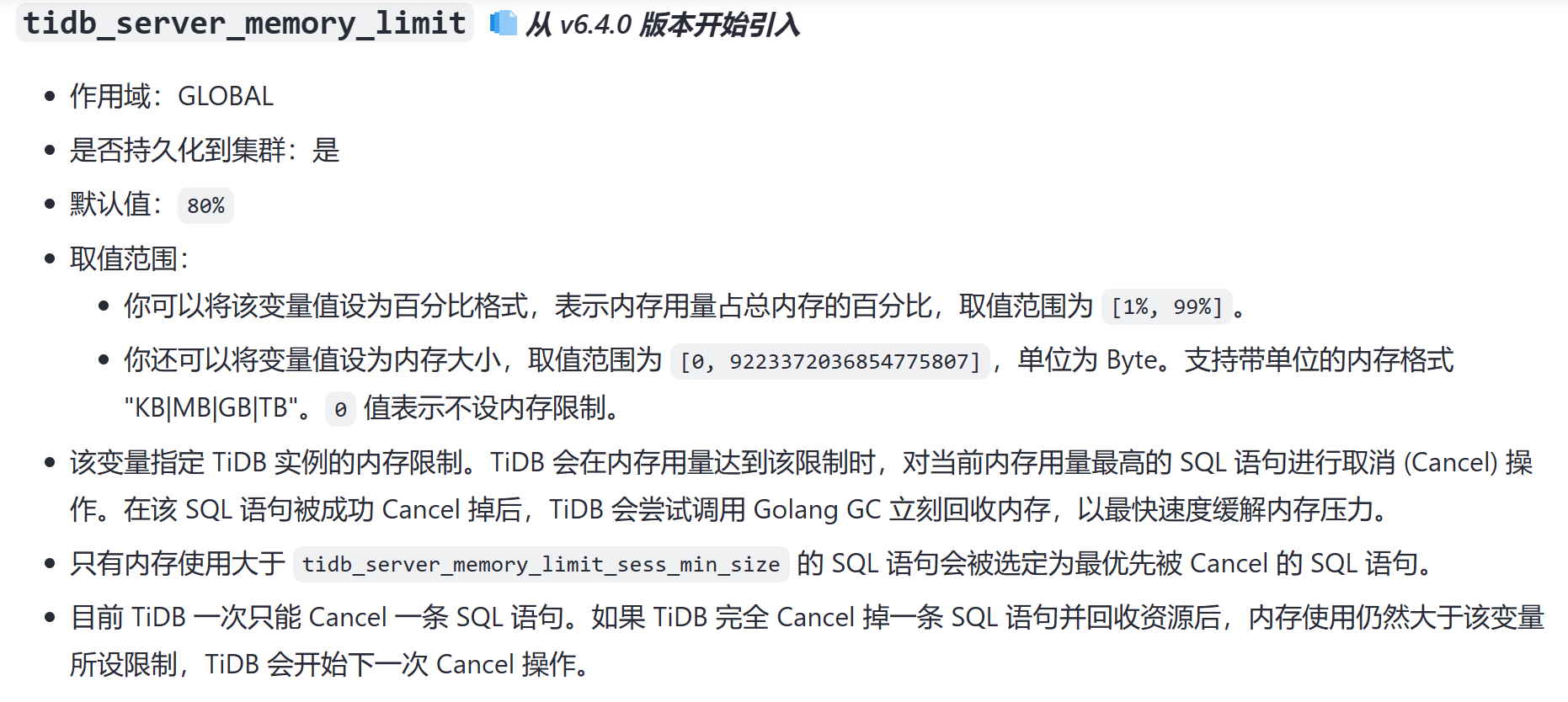

TiDB 6.5版本的 tidb_server_memory_limit 参数看着可以解决TiDBserver的OOM问题
官方文档有写:
系统变量 | PingCAP 文档中心
