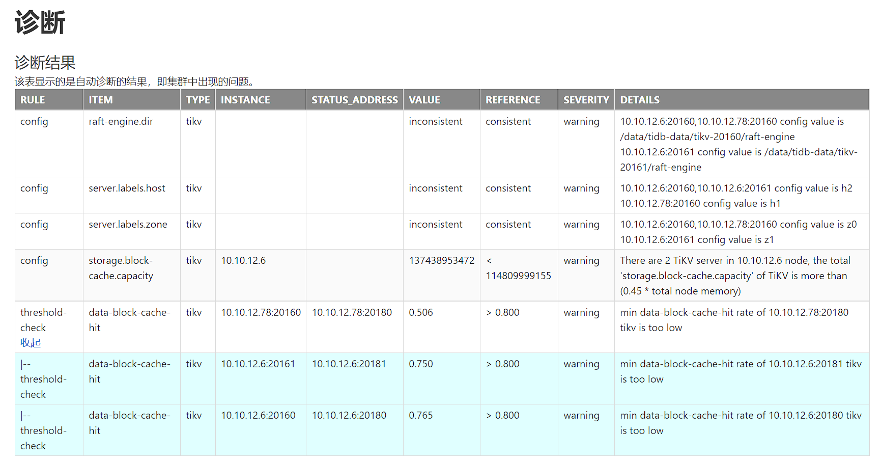

集群拓扑
资源利用情况:
诊断结果:
测试命令是
sysbench --config-file=config1 oltp_point_select --tables=5 --table-size=100000000 --threads=64 run
感觉基本上资源都没有利用起来,不知道是哪个环节出了问题 ![]()

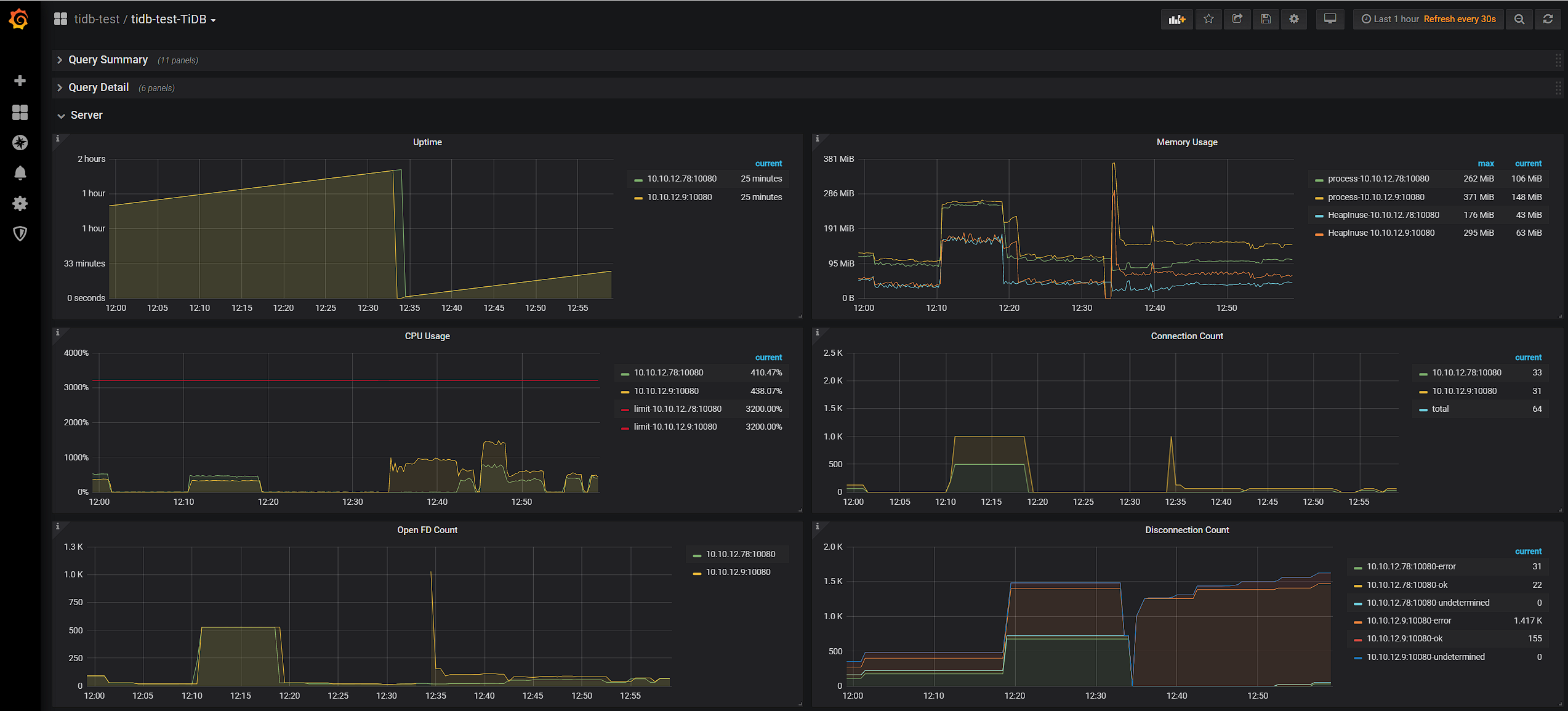

sysbench 服务器 cpu 使用率多少,config 可以配置多个 ip 的,不要通过负载均衡。
如果 sysbench、负载均衡 数据库都没有瓶颈,就加压。64 不够就加到 256
sysbench服务器的cpu远远没跑满,加压也没有带来性能的提升

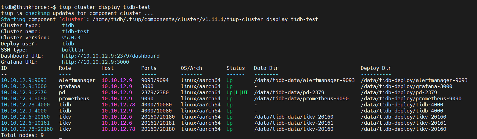

还有你这个集群部署的不是很合理,为啥 tikv 是两个服务器,有一个还是双实例。
因为只找到了俩高性能硬盘 ![]()
哈哈 一看就是紧巴巴凑出来的服务器。

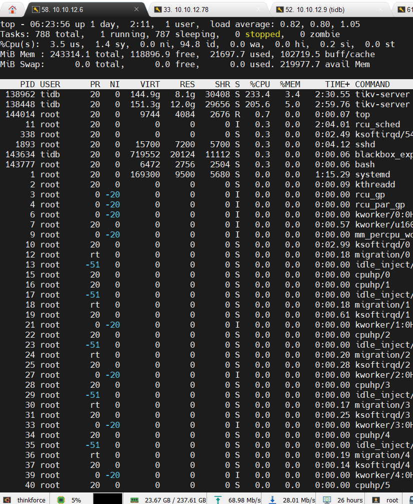

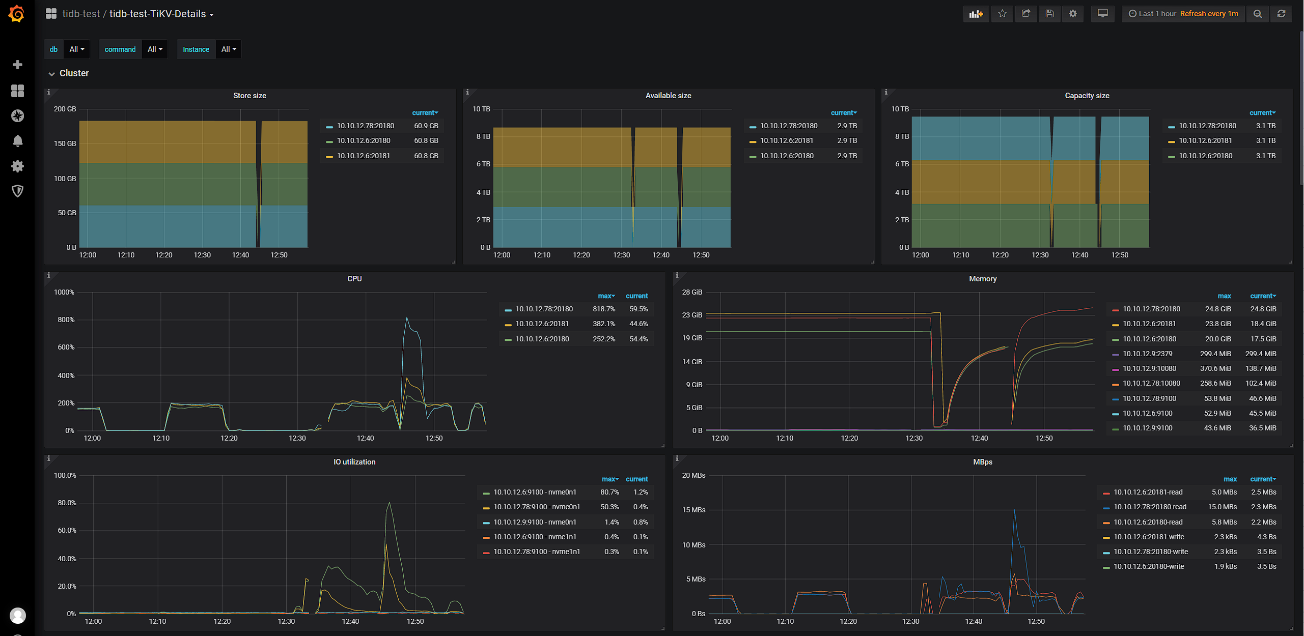

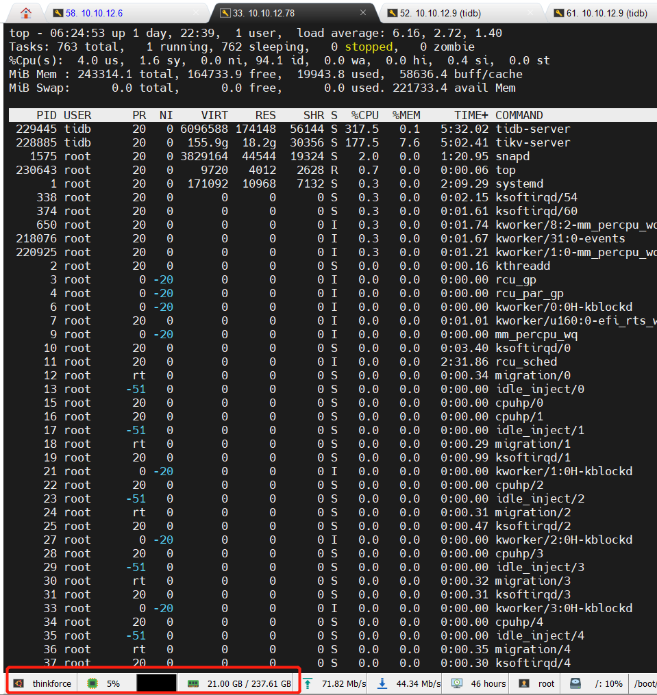

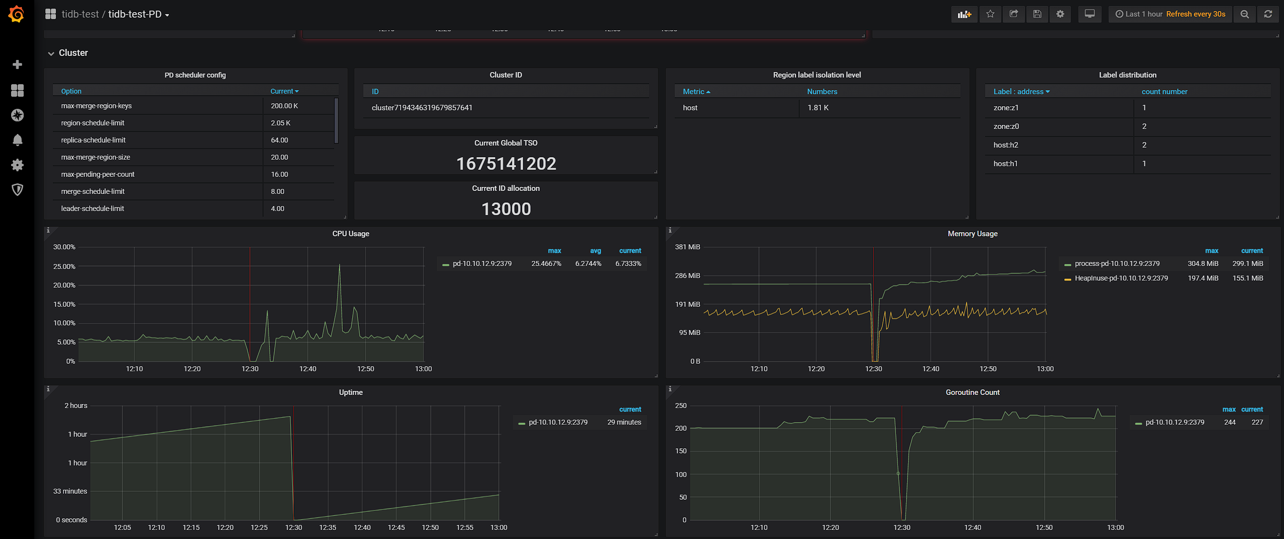

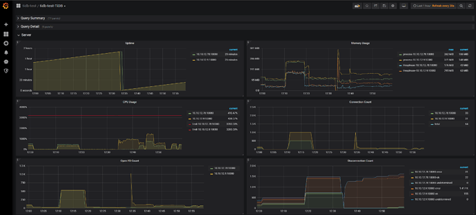

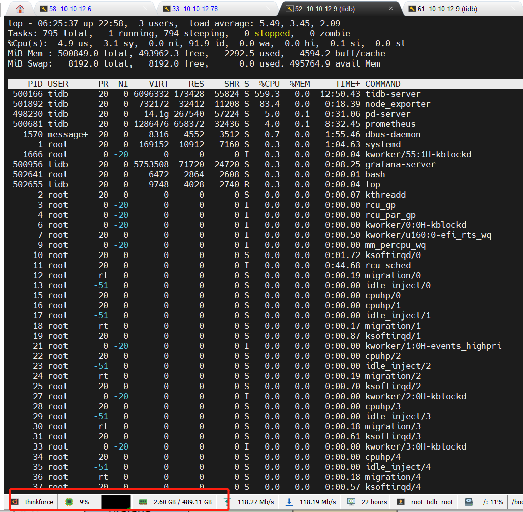

发下 overview 的 cpu 内存截图,先看下服务器的cpu 内存 io 情况
无法理解,难道是做了什么配置?
发下 tiup cluster config-show 的内容,看看配置是否预期捏

就是Tikv直接用默认的配置吗,一台服务器是2 node,每个node 40cores。
印象里看文档的时候有一些配置应该是需要改的,因为我把俩tikv实例放一个服务器上了 ![]()
嗯 如果是 2node,每个 node 40vc,那绑核代表着对应的组件可以用到 40vc
