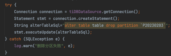

使用mybatis删除分区时失败 TiDB版本为4.X
使用mybatis删除表中的分区时出现了java.sql.SQLException: json: cannot unmarshal string into Go value of type string的异常,这种情况要如何修改sql呢

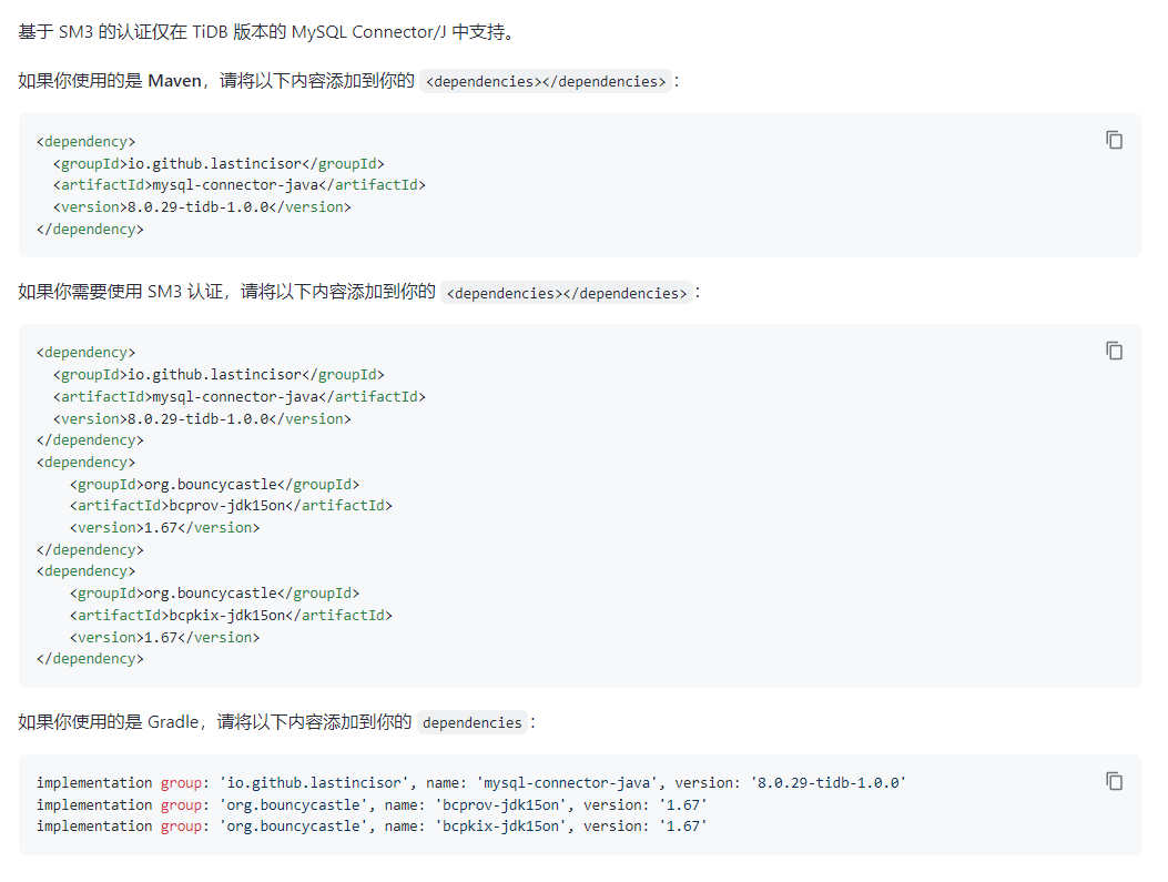

换成 tidb 专用的试试
https://docs.pingcap.com/zh/tidb/stable/dev-guide-choose-driver-or-orm

尝试直接用jdbc来执行,还是 json: cannot unmarshal string into Go value of type string的异常

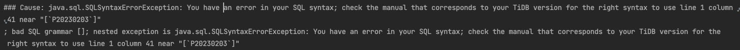

alter table table drop partition [‘P20230203’]
试试…
这样是行不通的,我之前也试过,应该是tidb在进行sql解析时返回的异常
这个不太符合预期,

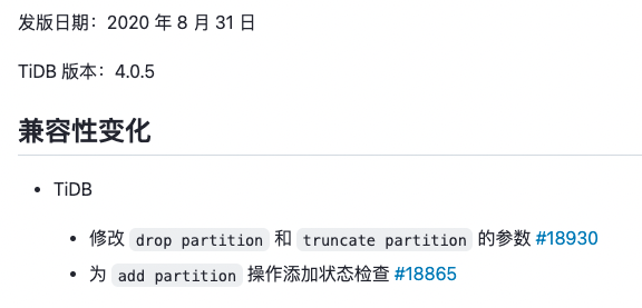

通过对比不同版本tidb的抓包情况,发现在4.0.8下操作是正常的,而4.0.2的会出现这样的问题,通过查看发布历史,与partition相关的代码有变化,如果使用4.0.5之前的tidb和和4.0.5后的tikv就会导致unmarshal的现象,因此保持两者版本一致的话一般就没有问题了

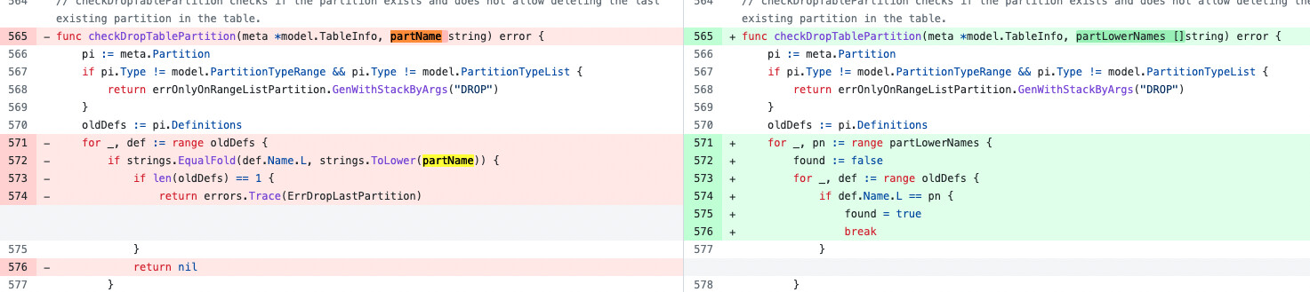

看了一下mr的记录ddl: change drop partition and truncate partition's job args to support multi partition id array (#18419) by ti-srebot · Pull Request #18930 · pingcap/tidb · GitHub name确实有修改,但不知道是否就是这个原因导致的
