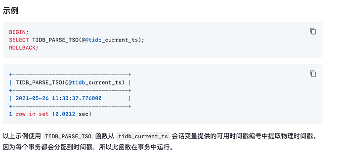

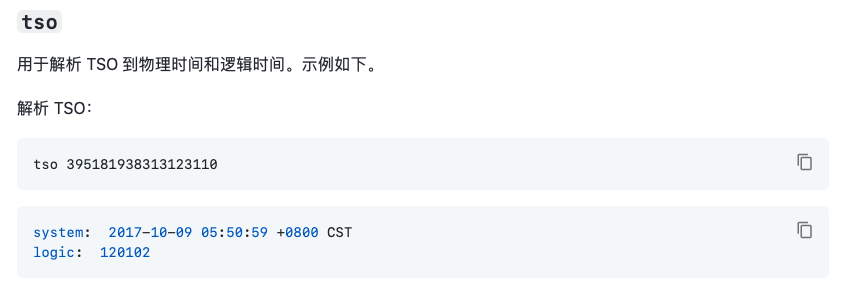

这个tso是pd的tso,不是常规说的时间戳
低版本可以通过这种办法算出个tso
SELECT conv(concat(bin(unix_timestamp(‘2022-01-06 12:30:59’) * 1000),‘000000000000000001’),2,10);
我的是6.5版本的我试试
嗯呢,6.5也是可以用的,这只是个估算值,但是用作cdc同步还好
