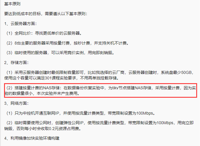

我的服务器挂载了NAS,可以直接把KiTv的data指向NAS目录吗?

这里需要说明一下,因为挂载的是nas nfs ,所以没有用到
5.编辑 /etc/fstab 文件,添加 nodelalloc 挂载参数。的要求。
