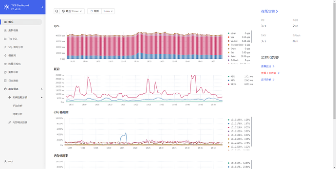

【遇到的问题:问题现象及影响】 如题,延迟间隙性增大

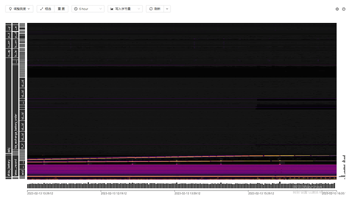

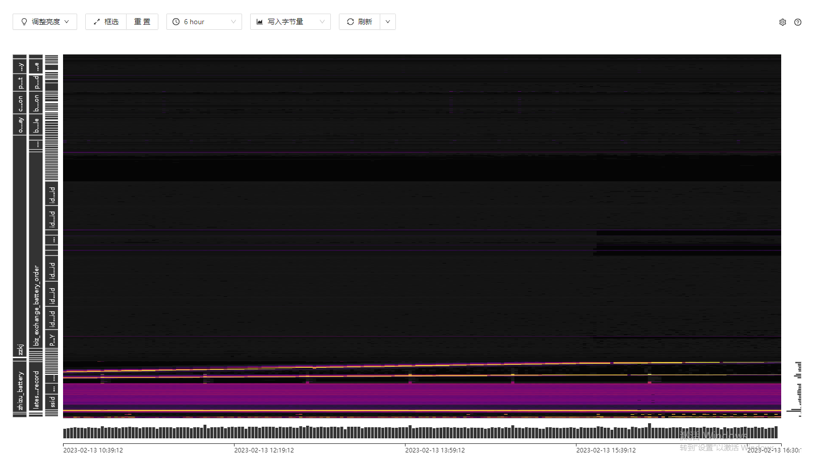

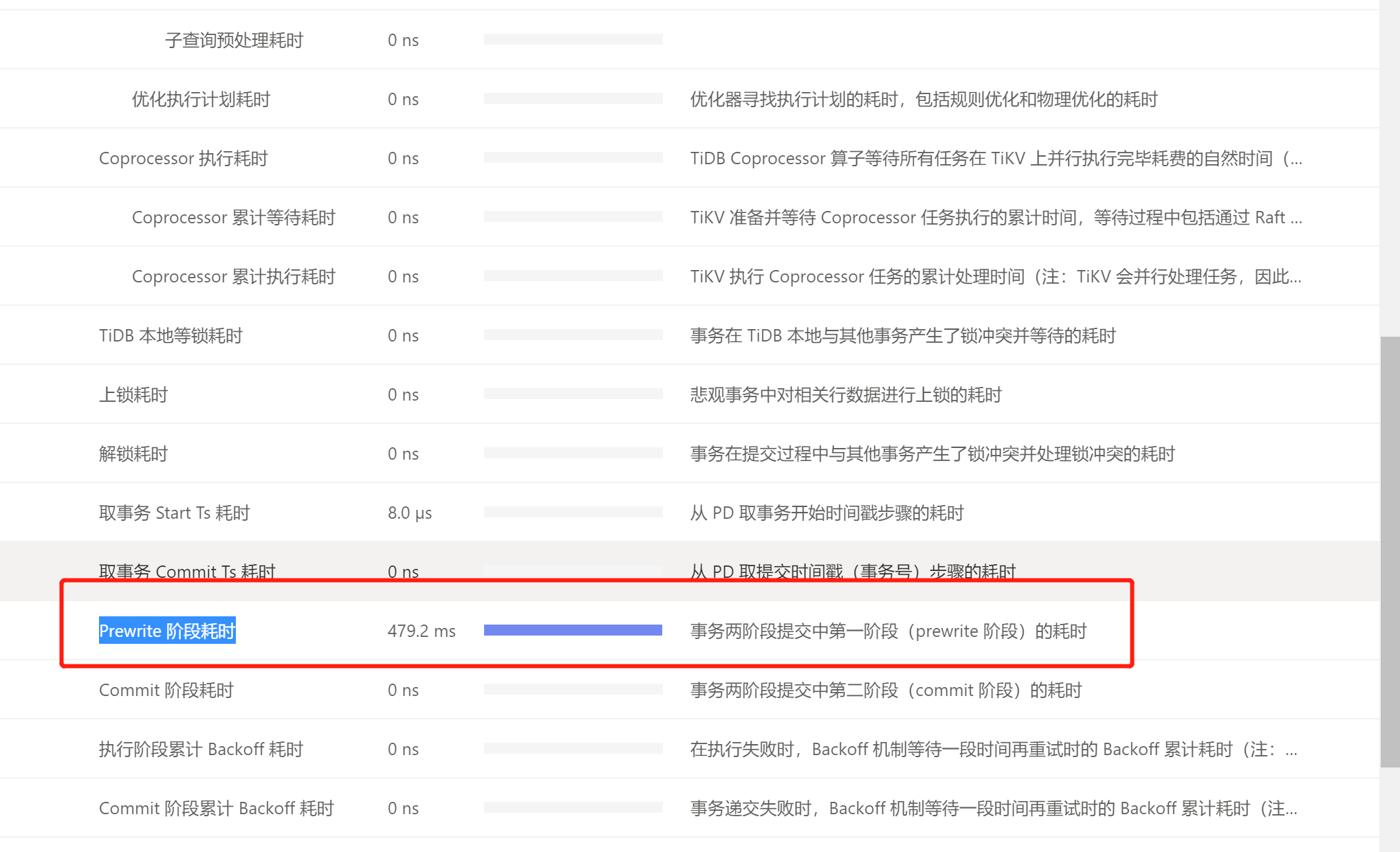

点流量可视化看看,观测下是否有特别亮的点

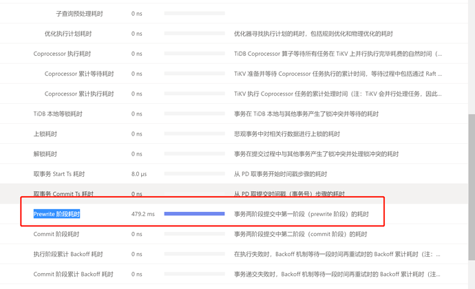

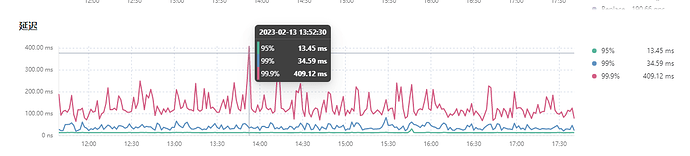

变化比较大的是p999延迟,一般是个别SQL慢,prewrite慢跟磁盘IO、 网络关系比较大,可参考写入慢流程排查
请问p99.9%是什么意思?代表什么?谢谢
99.9%的延迟不超过曲线值,可以跟p99对比下
现在每天都有几次p999出现尖刺导致业务告警,能帮助给一下问题排查方向吗?

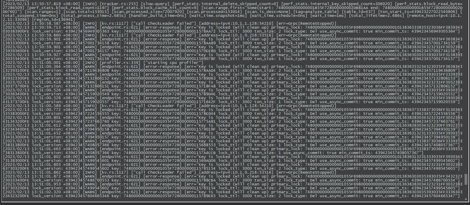

请问TIDB日志以下内容啥意思?代表啥?
wait response is cancelled
TiDB DashBoard 看下尖刺时段的慢查询?
点一下哪些亮条,看看是哪些 table…
