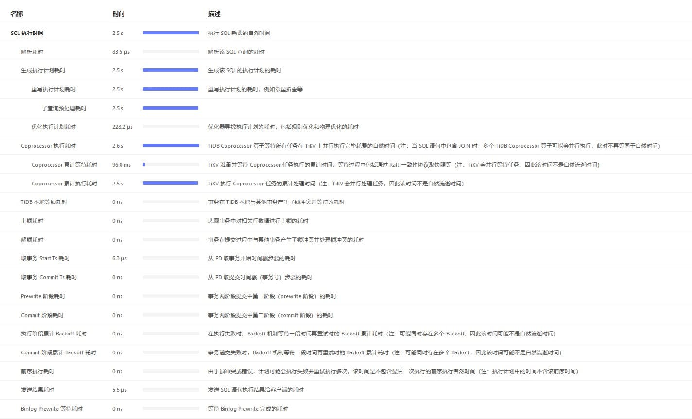

一、背景

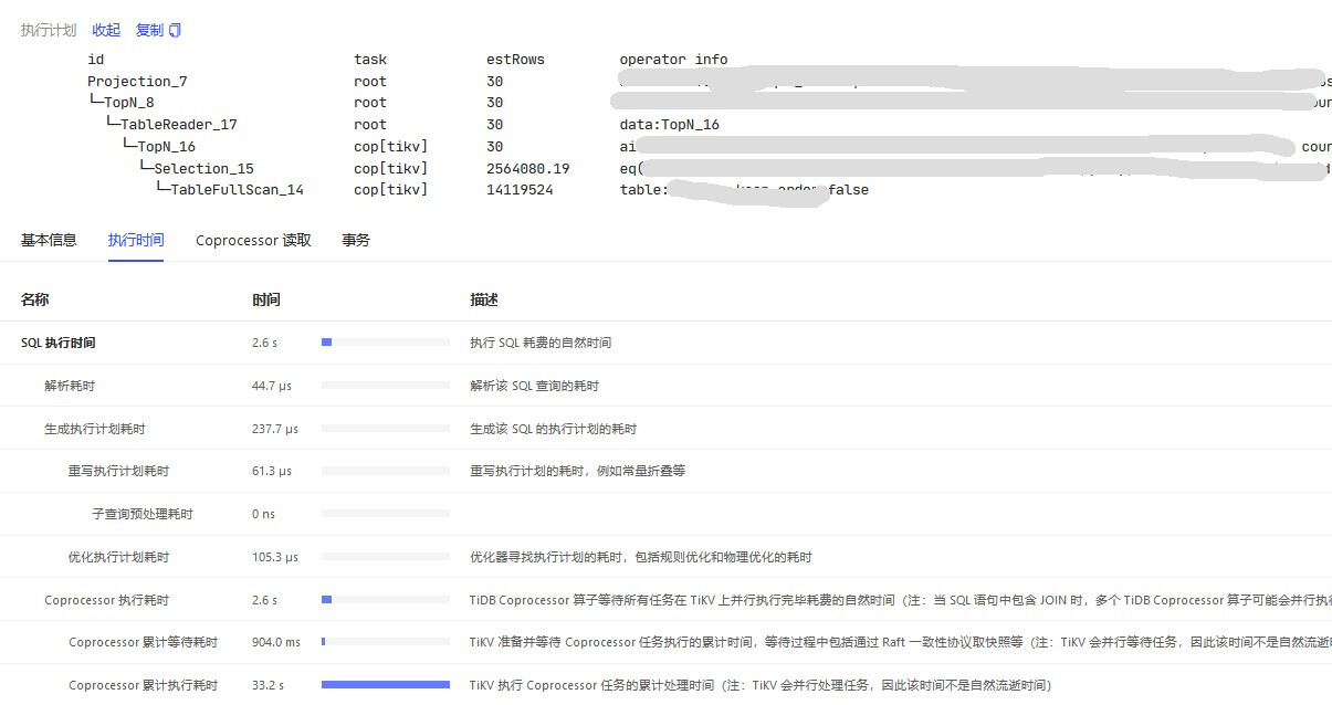

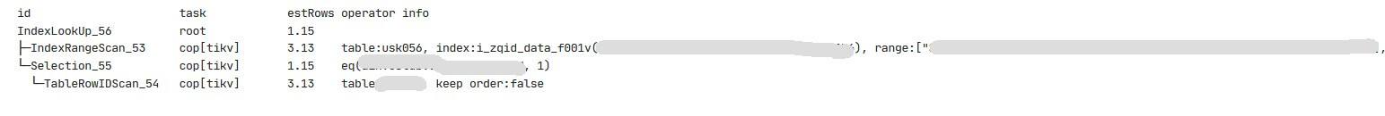

最近在排查慢请求,发现个人负责业务的慢SQL,均走索引(正常执行不慢15ms返回,扫描行数不大,表健康度99),Dashboard显示子查询预处理耗时和Coproessor执行耗时
慢请求时间点:00:50

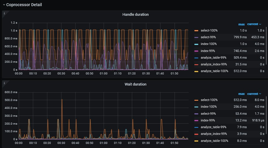

根据:读性能慢-TiKV Server 读流程详解 - #5,来自 北京大爷 查看 TiKV-Details-Comprocessor Detail,Handle duration 与 Wait duration 确实有尖刺。

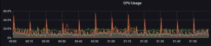

CPU 有尖刺,负载不高

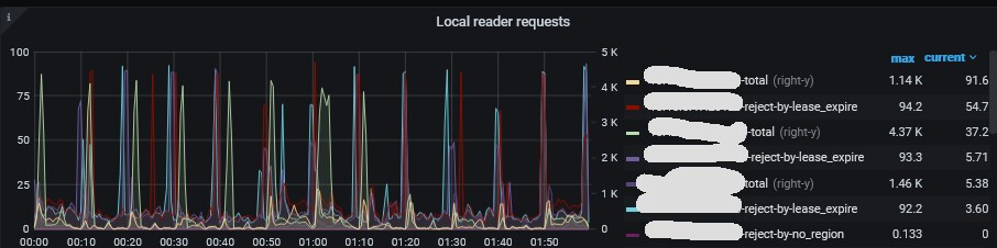

Local Reader 基本命中,拒绝请求只有 92.22

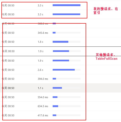

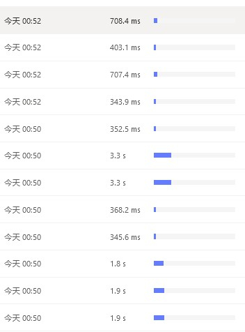

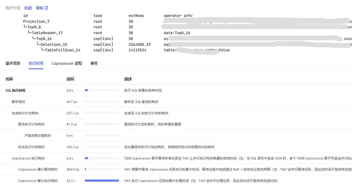

个人推测是其他慢请求有影响导致,查看 Dashboard 同时间确实有不少其他业务的 TableFullScan 请求在我排查的这个慢请求之前。
其他慢请求示例:
疑问:其他全表扫描的慢请求是否会影响我的 SQL 查询,个人理解是会的,但运维表示慢查询在不影响系统的情况下,应该不会影响我的查询,要影响应该是影响一大片,而非零星。
注:其他业务方的 TableFullScan 会推动改,不知道社区的小伙伴能不能解答下疑问,有没有理论依据会影响?

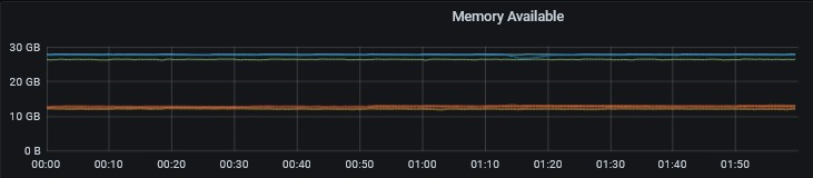

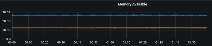

内存也没什么波动

是不是可以看下监控 tikv-details -->Thread CPU —>Unified read pool CPU 读线程池的变化,这个监控项是否可以说明一些问题,不知道我这个思路对不对
看上去还好,99% 都是 level 0 的请求,但 level 0 请求就有最大几秒的,而且和 Run task 尖峰并非一一对应,Run task 是由尖峰,但最高就20来个并行
这周终于加了个索引,刚看了一下,确实和没加索引的那个慢查询成对出现的慢日志了,但还是有其他的慢日志和其他全表扫描的查询一起出现。
