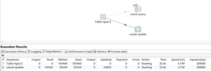

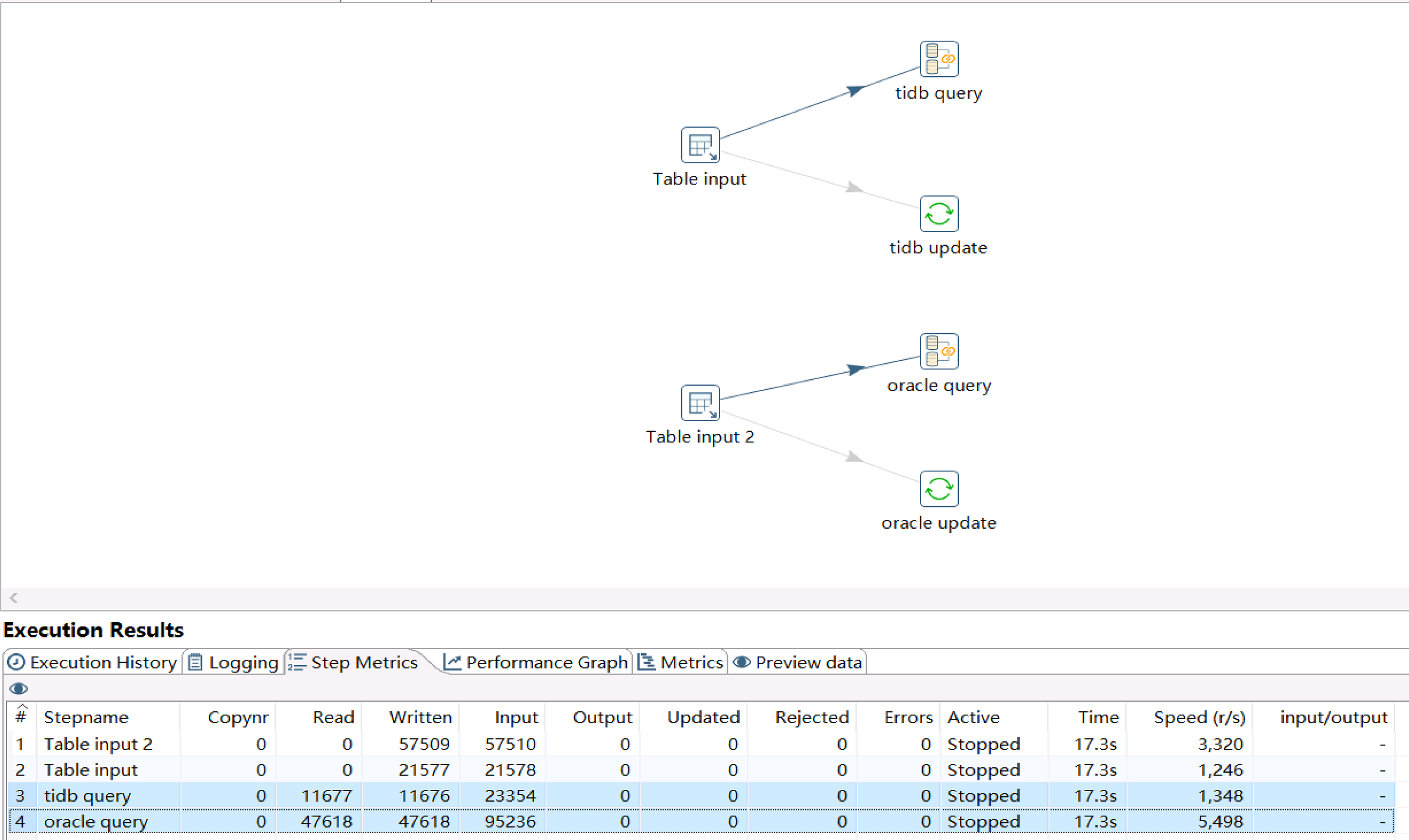

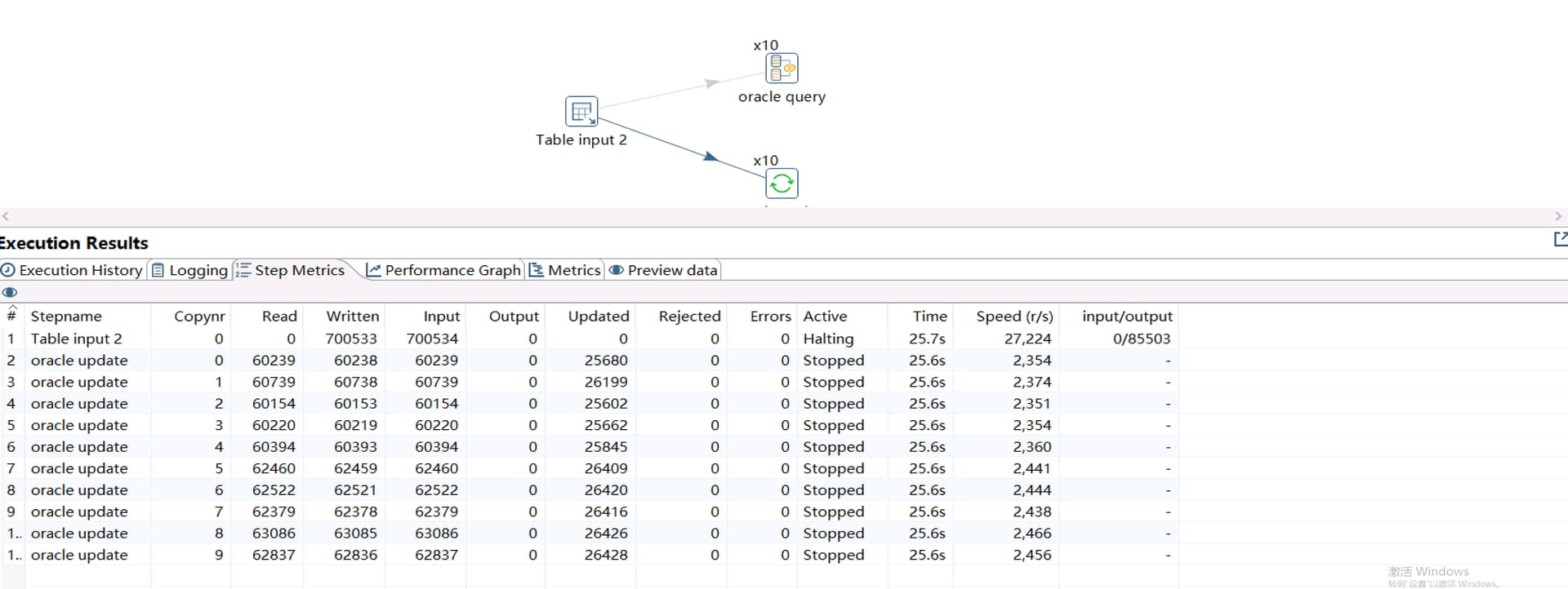

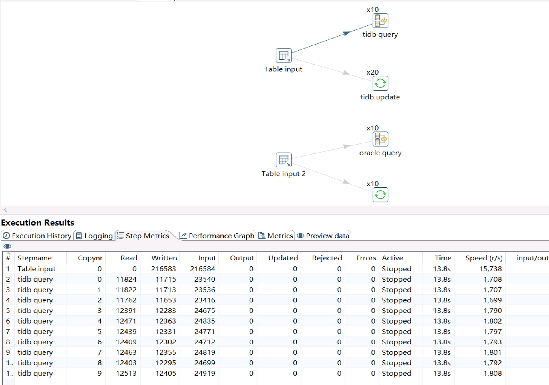

我后来又试了一下,发现tidb确实是并发量上去之后总速度上去了一些,但发现oracle实际上并发上去更快了。。原题目中的测试结果有些问题。但是感觉对于单个链接和一个txn来讲tidb还是比oracle都要慢不少,这个可以认为是架构上的固有的开销?

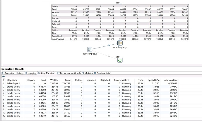

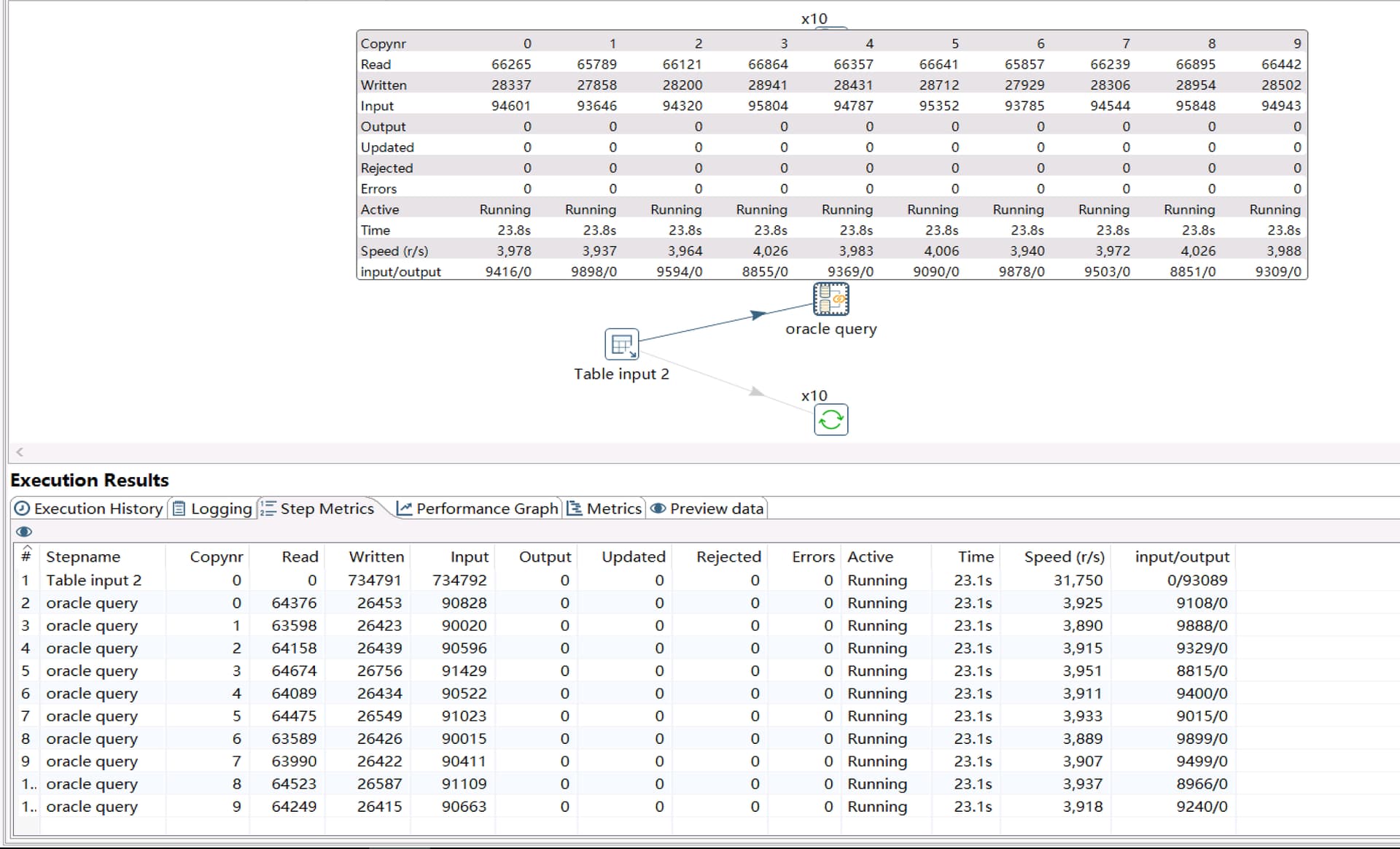

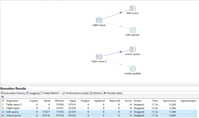

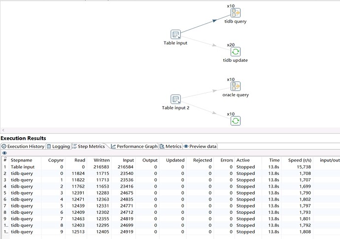

使用主键查一个无索引字段,commit size = 1000
查询的情况
单链接下两数据库
tidb链接加到10之后总速度接近1.8w/s
oracle链接加到10之后速度超过4w/s

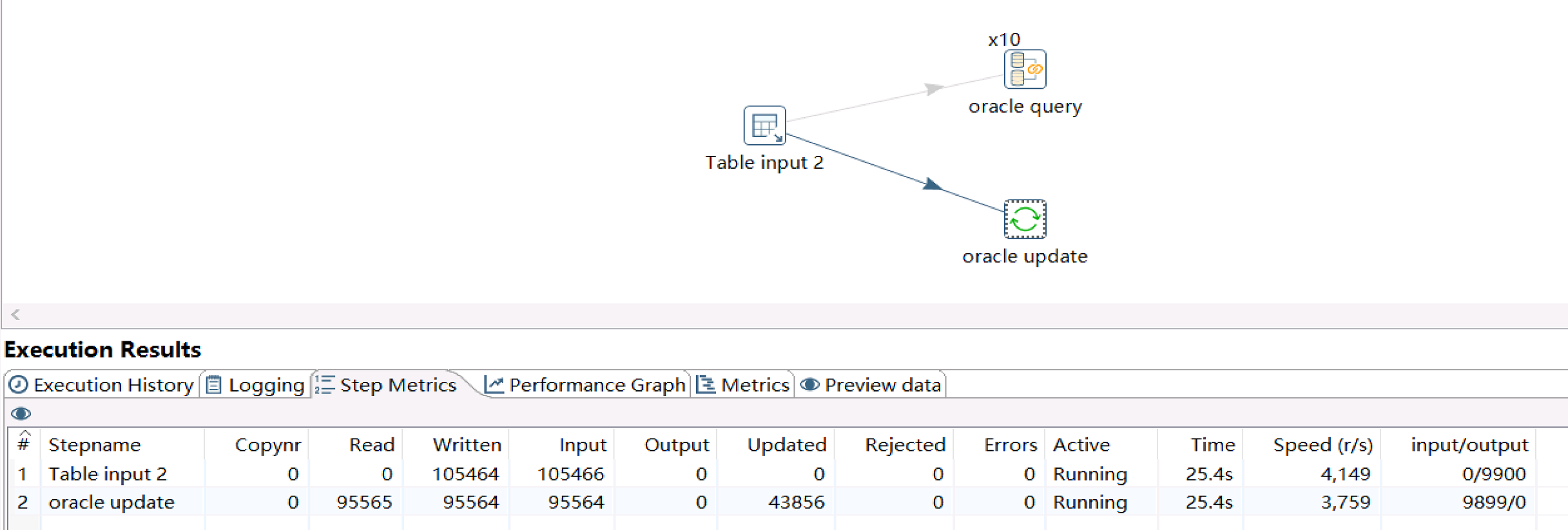

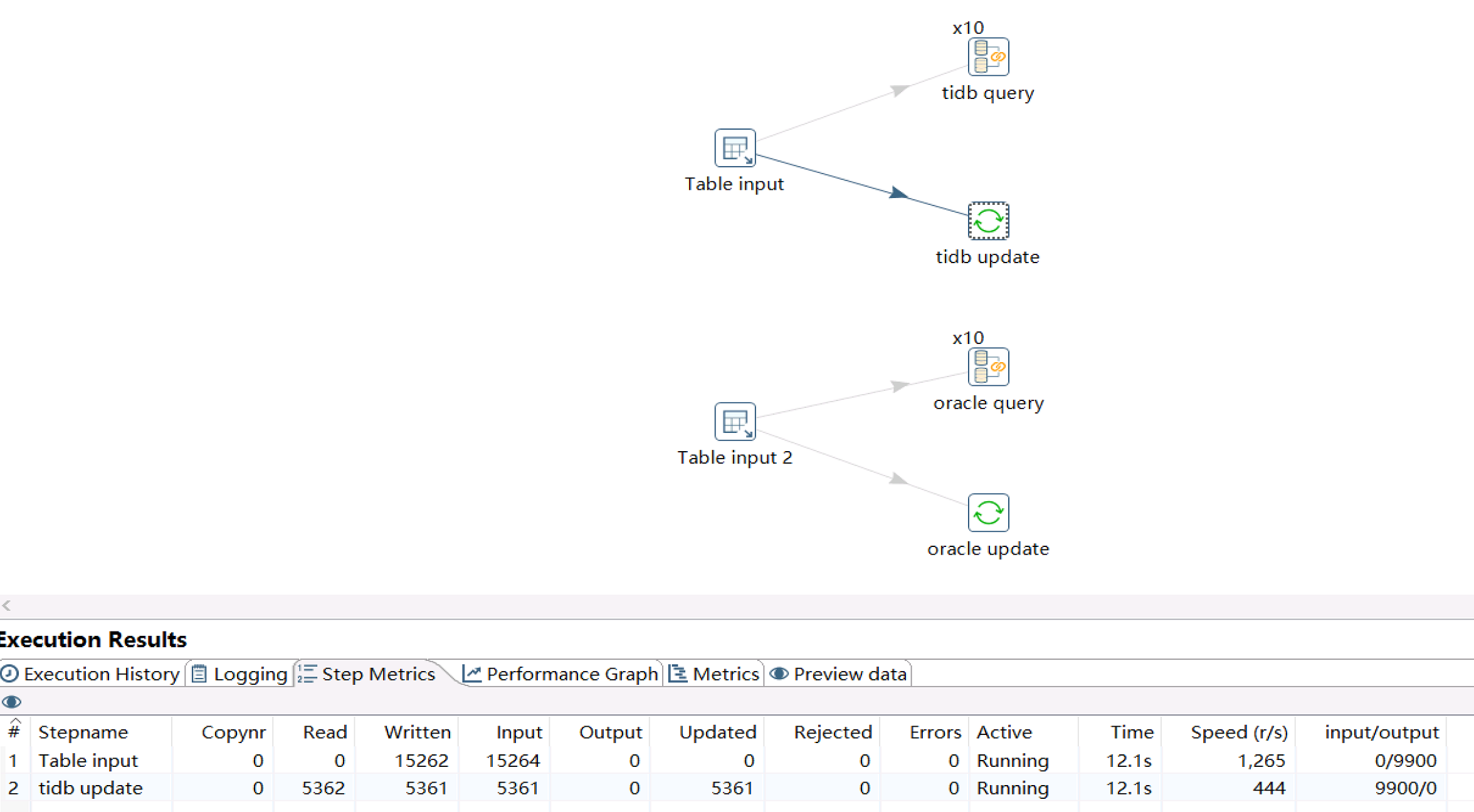

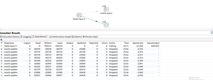

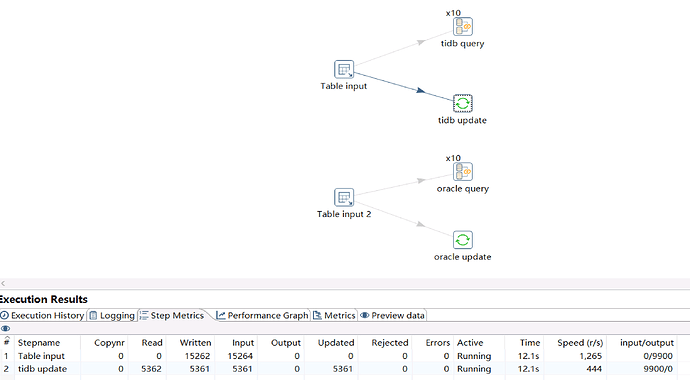

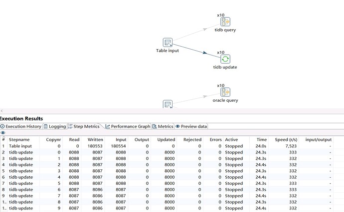

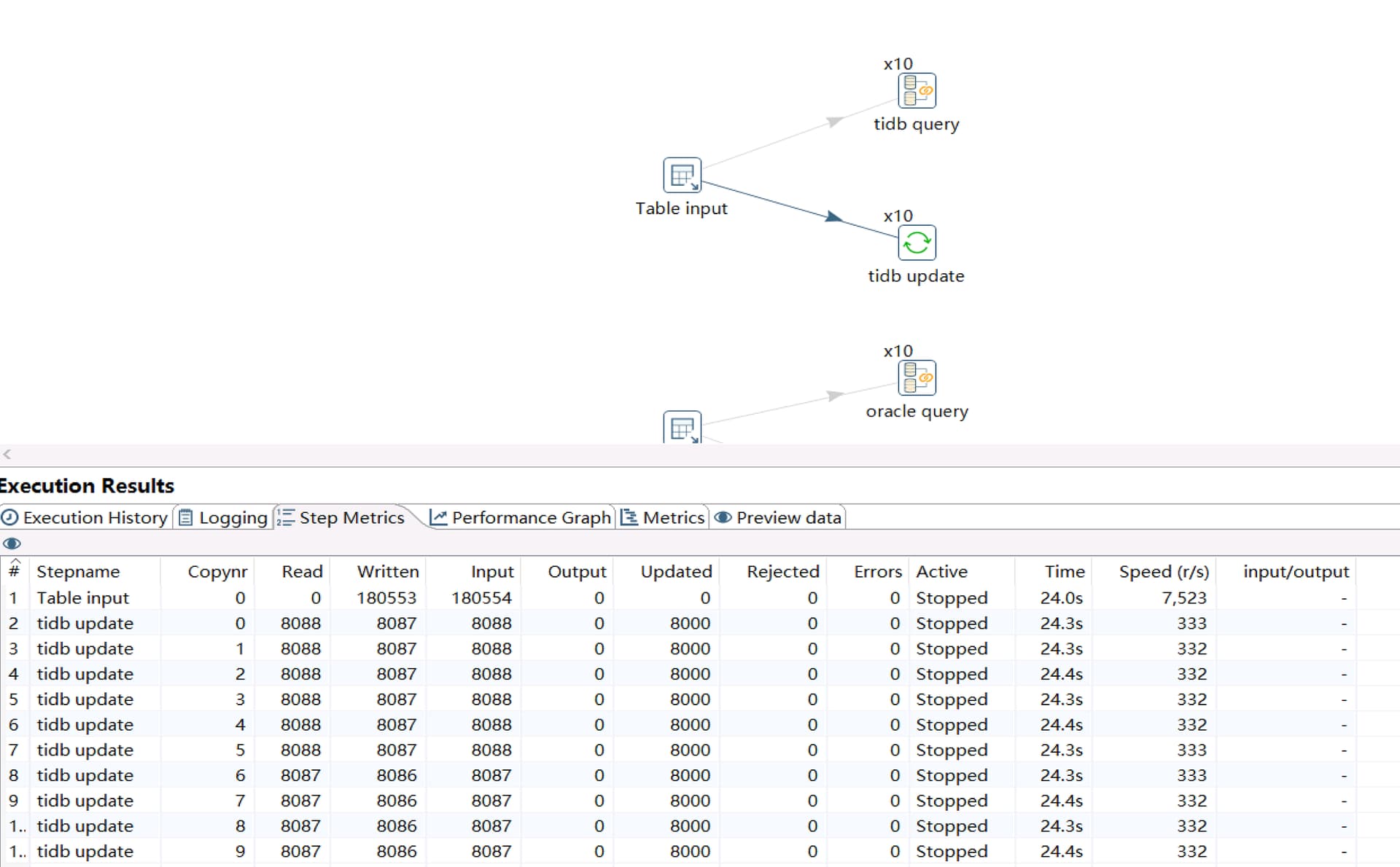

更新的情况
oracle单链接的速度大约3700/s,之前5k是因为有的update值设置的不合适导致跳过了
tidb单链接的速度约为450/s
oracle10个链接综合约2.3w/s
tidb10链接约 3300/s

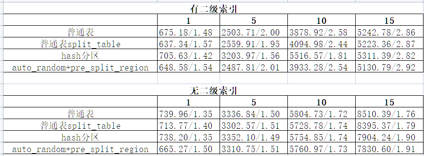

sysbench oltp_insert 1张表不同线程下的tps和平均延迟 ,每次持续10-分钟。k8s PDx3 4C 12G、tidbx3 12C 16G 、tikv*3 16C32G、普通ssd。
