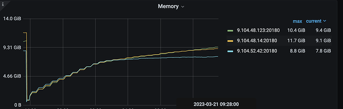

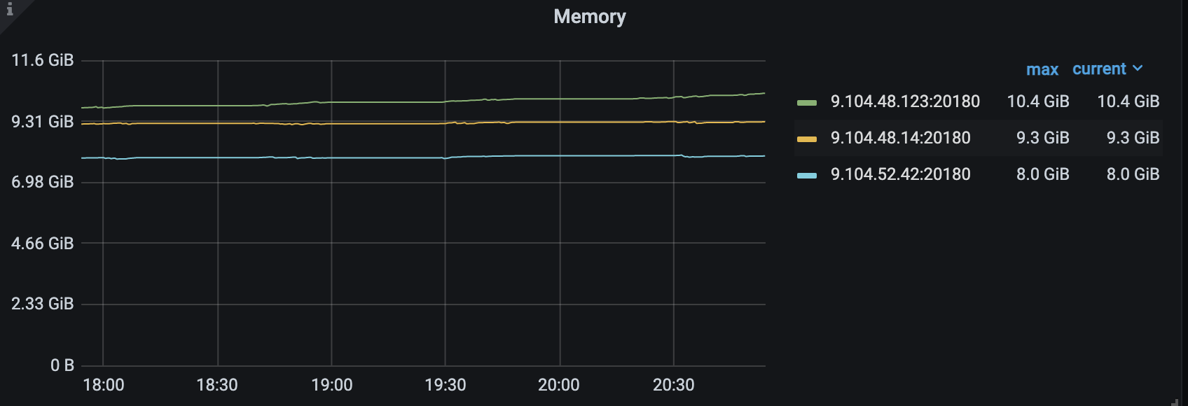

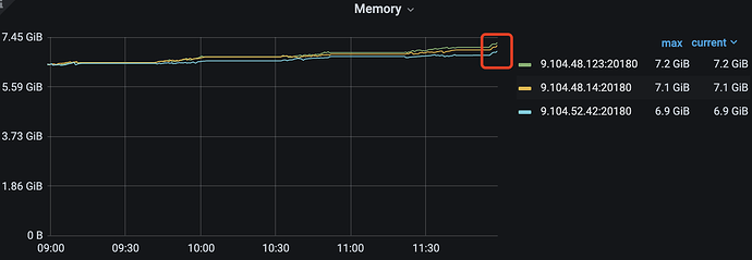

tikv-server 6.5.0 内存持续增长 block_cache 限制5GB,memory_usage_limit 设置10GB,仍然没有停止
【复现路径】持续读写,没有任何操作
tikv-server 内存持续增长,组件触发oom

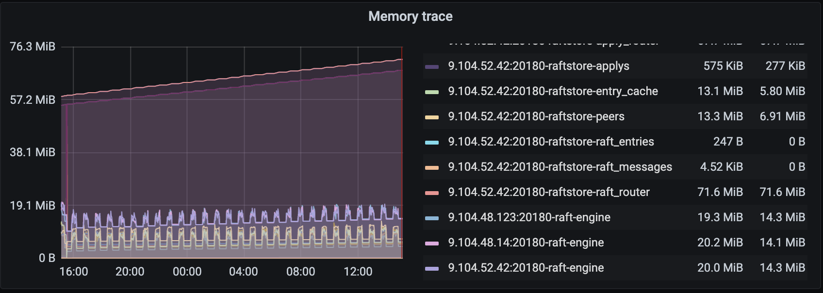

不知道有没有内存泄漏的可能,限制了memory_usage_limit 都没用,而且看memory_trace + block cache 也没到监控内存那么高,三台机器都关闭了THP. 还是不行,有内存在持续增长。

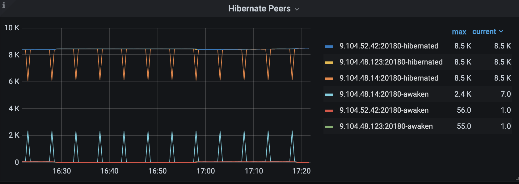

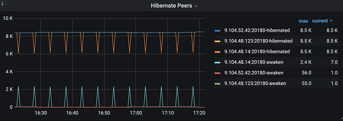

补充一下没有巨型region 【tp99 -200多MB】,多数region 是hibernate 的,每台server 活跃的region 只有50 到 60个,这与我们的预期相当,我们做了hash 分路限制,所以心跳也不是影响内存的因素。读写符合潮汐流量,有高峰低谷

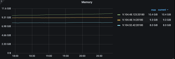

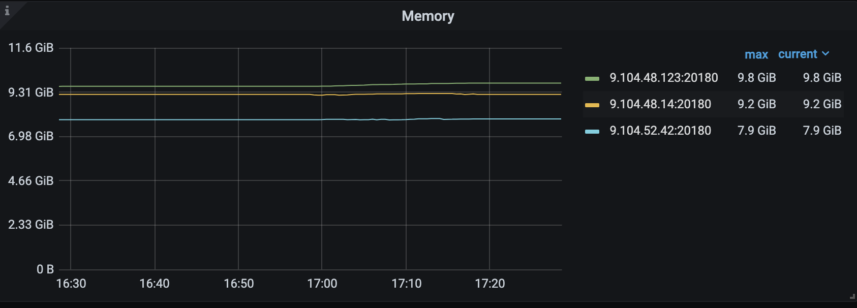

持续增长已经到最高使用已经到 9.8GB 了,如果出现持续泄漏那么多大内存都不够用了。。。

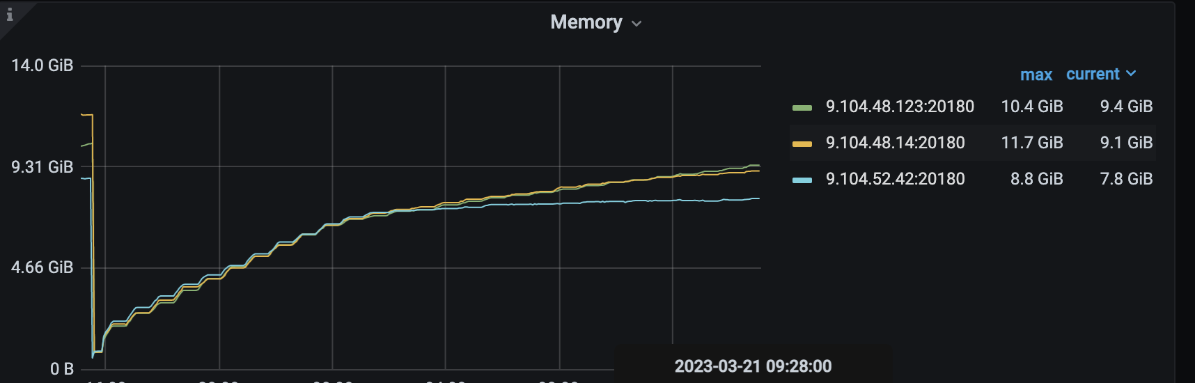

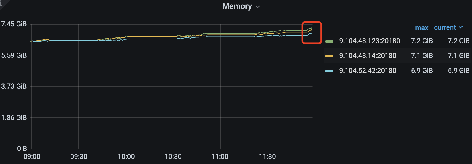

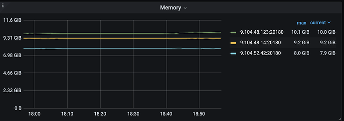

目前看已经到达10GB了,memory_usage_limit(设置10GB) 这个参数看起来没用

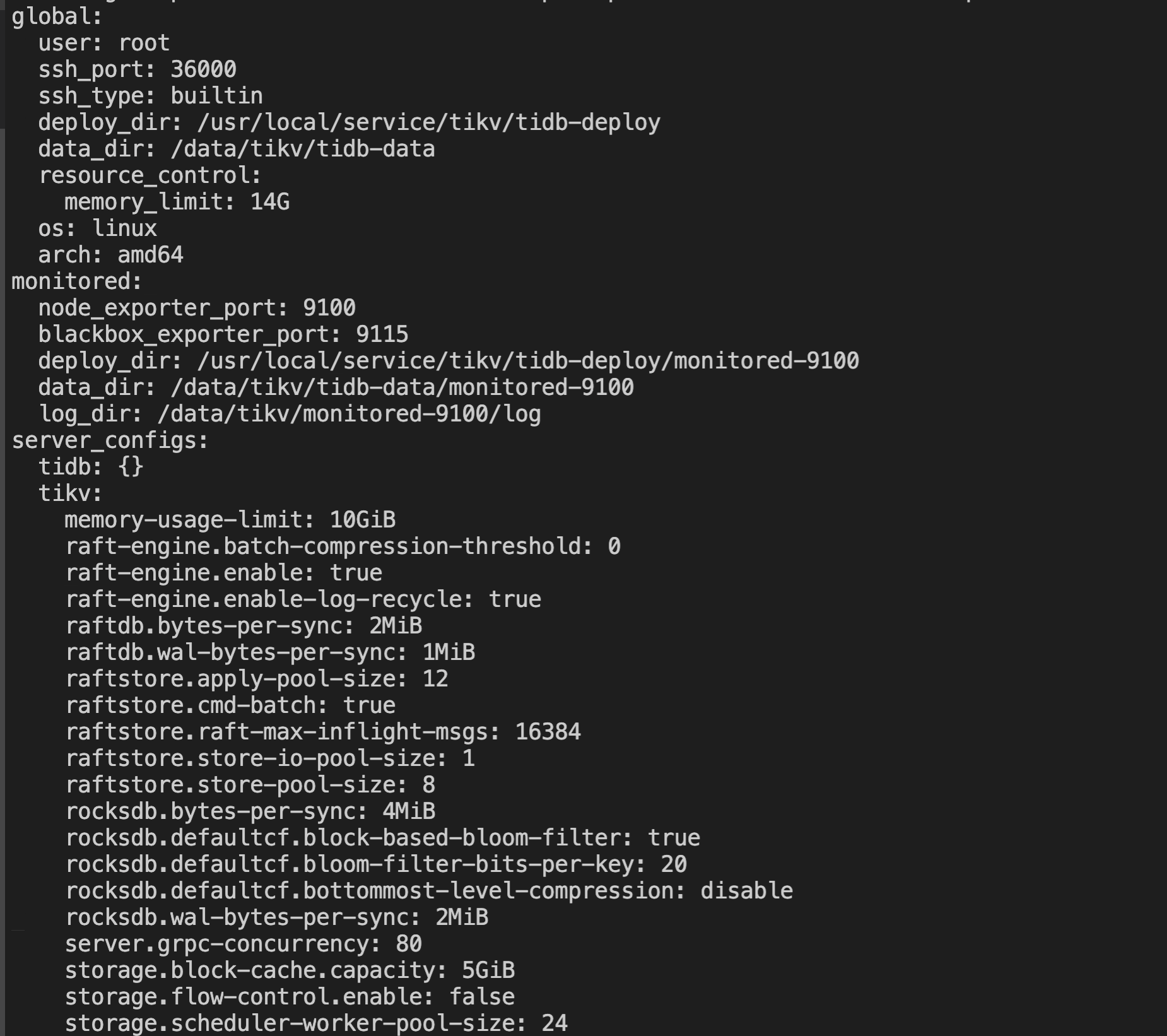

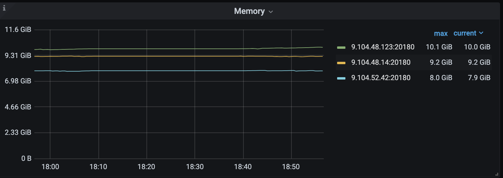

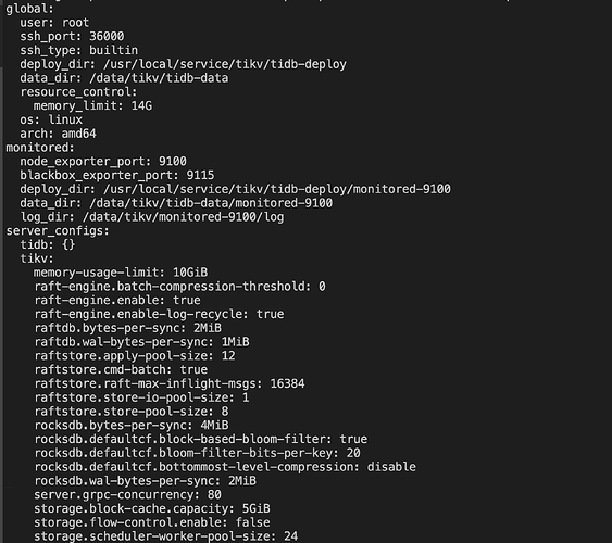

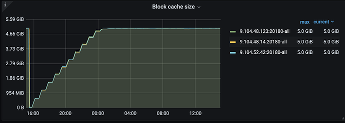

补充限制,限制了raft_engine.memory_limit = 1GB,server.grpc-memory-pool-quota= 2G, block_cache_capacity = 4G, memory_usage_limit = 8G, 理论来说 1+2+8 最大内存应该是11GB,如果超过集群静默情况下超过这个值,而且随着写入仍然内存仍然疯涨的话,就可以确认出现内存泄漏了。

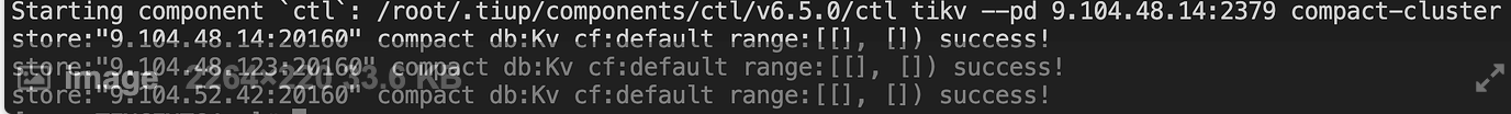

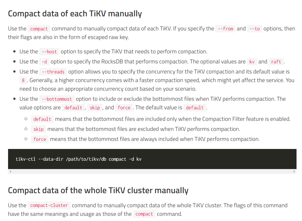

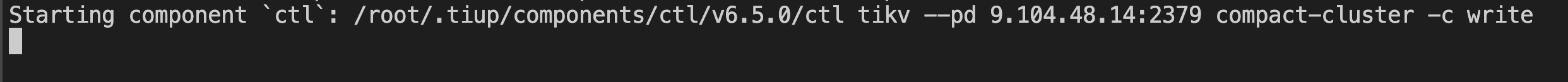

刚刚执行了整个集群的compact,内存仍然没有丝毫减少,这个方法感觉没用,但是write cf compact 卡住了,一致没返回,应该是write 列簇非常大
而且触发write 列的compact 之后,内存反而会飙涨

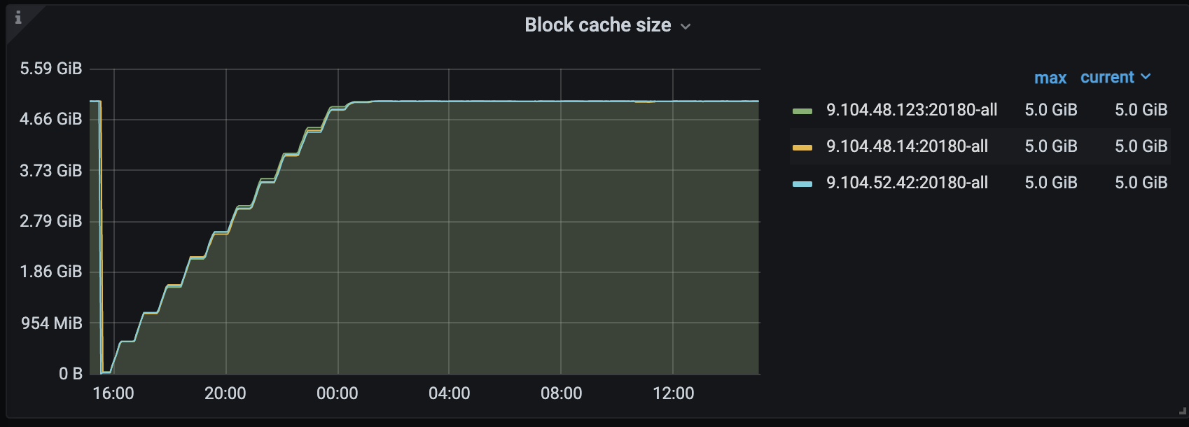

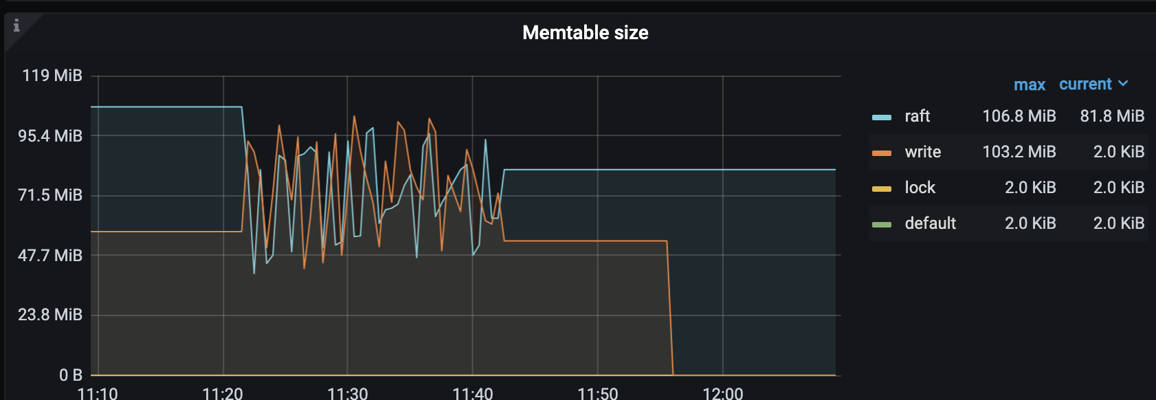

不太清楚6.5的 memory-usage-limit 是怎么实现的,你看看rocksdb的memtable有没有设置?memtable也占不少内存。rocksdb-raft rocksdb-kv 两套rocksdb,都设置了吗?
rocksdb占内存比较多的2块:blockcache、memtable
你看看这俩有用么。
memtable 有监控不大,v6.5.0 的raft 默认不是rocksdb,而是raft-engine 0.3 (这一块内存看不到),rocksdb_kv 的内存监控都可以看到,block-cache 稳定在4GB,memtable 比较小
