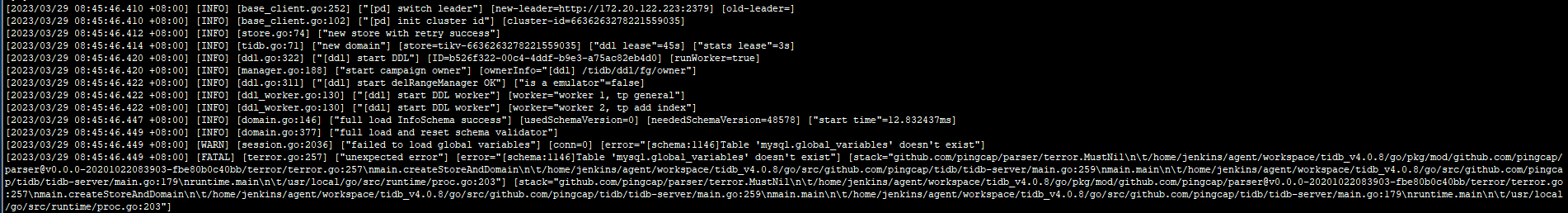

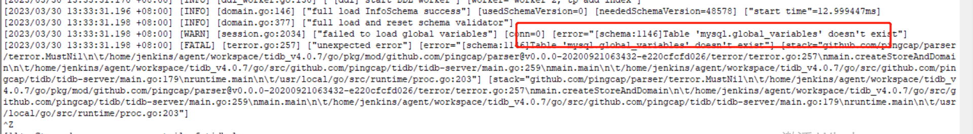

且执行create /drop 直接卡顿无法,重启tidb-server或新增节点无法启动,启动提示:
后对集群做过mvcc在线修复,修复到3个TIKV节点后,执行admin命令提示:

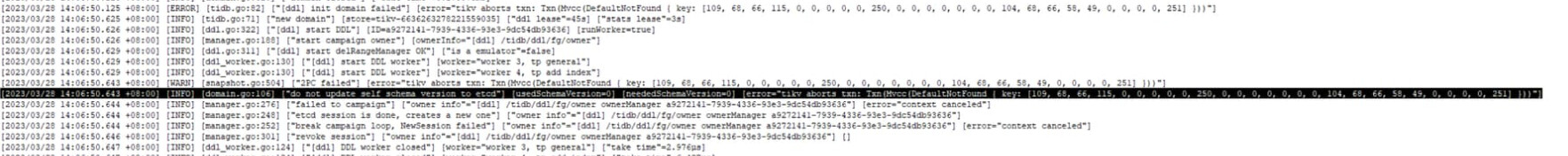

当前tidb-server提示:

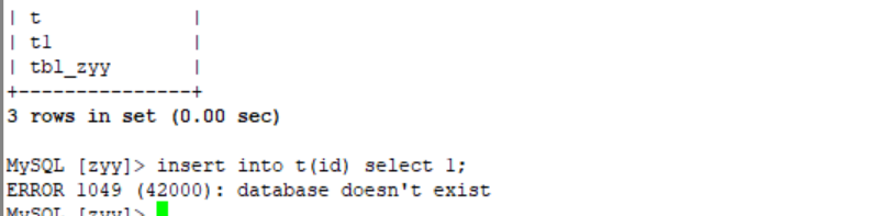

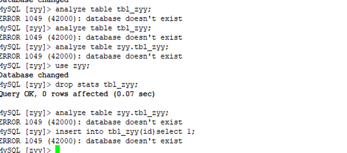

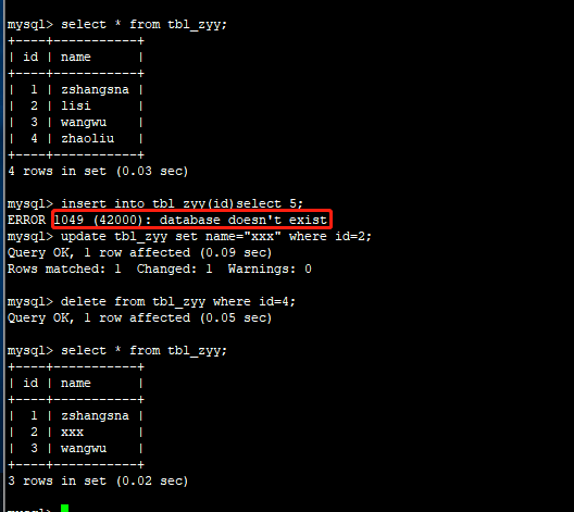

对表写入提示数据库不存在,只能做select/update/delete无法insert

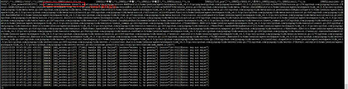

当前没有重启过的tidb-server日志:

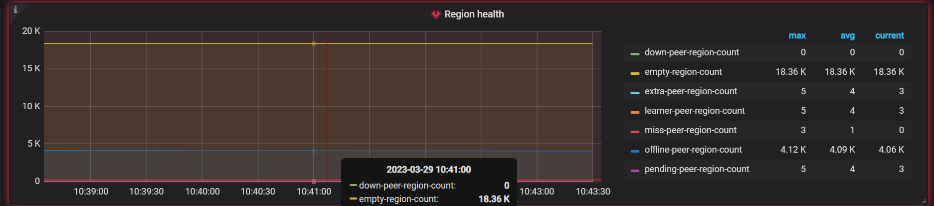

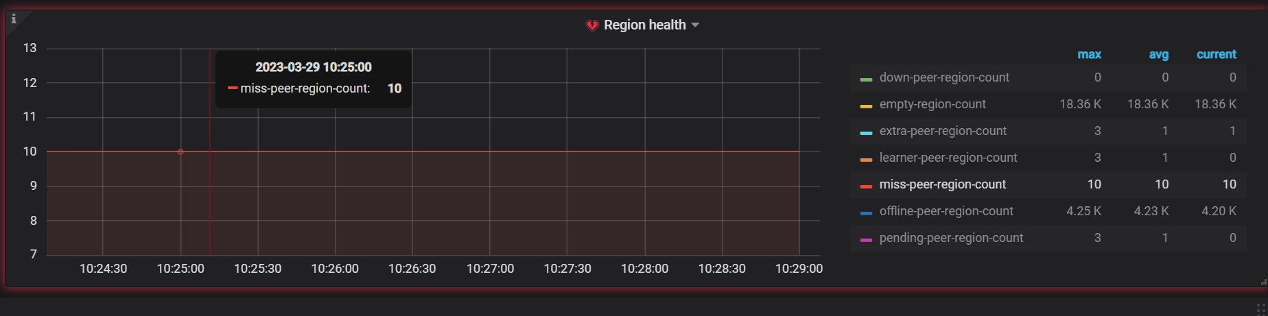

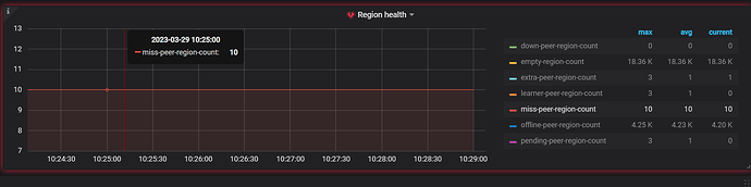

是三个tikv然后有一个坏了,强制下线的么,后续有继续扩容新的tikv么,感觉像是数据损坏了,用这个命令查看下呢
查看丢失一半以上副本的region
region --jq=‘.regions[] | {id: .id, peer_stores: [.peers[].store_id] | select(length as $total | map(if .==(1253,4,5) then . else empty end) | length>=$total)}’
查看丢失全部副本的region
jq的使用可参考https://pingkai.cn/tidbcommunity/forum/t/topic/63086
好的,看看集群状态和region情况,这有好多不正常的region
看那状态应该是我早上操作add remove-peer的少副本数
看这个估计没法修复了
PD监控也都OK:

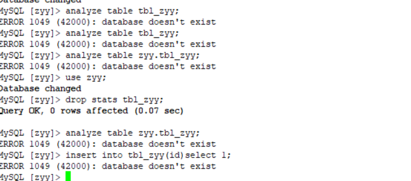

SELECT * FROM INFORMATION_SCHEMA.TABLES;系统表里的数据正常吗?
1.把自动analyze调成一个非当前时间点,保证当前不会自动analye
set global tidb_auto_analyze_start_time=‘00:00 +0000’
2.删除该表的统计信息
DROP STATS db_name.table_name
3.手动analyze 表
analyze table db_name.table_name
#(此时问题解决了,查看健康度恢复到100了)
4.恢复自动analyze
不知道这种方式会不会好用,挺奇葩的问题,有点类似mysql得frm文件丢失
这个是正常的
手动了 一样的问题

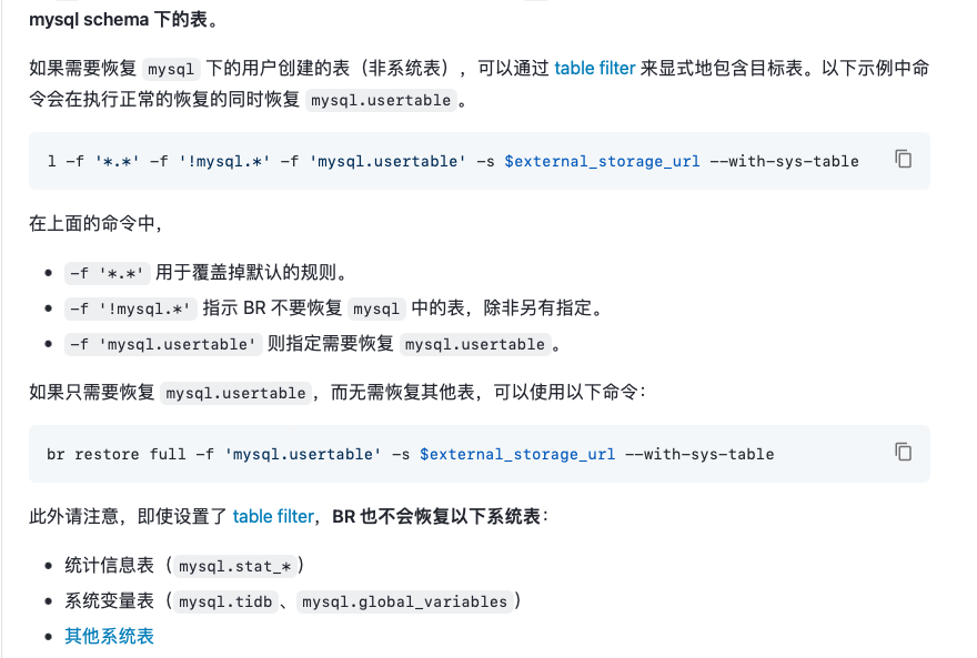

看了 还没法使用BR来恢复
确实,br无法恢复
有个老哥有相似的操作,但是没人跟这个issue: Don’t let users drop the key system tables. · Issue #20767 · pingcap/tidb (github.com)
可以试下看看能不能手动创建
br我验证了 什么库都可以备份成功 维度mysql库不行,在试试其他办法看看
