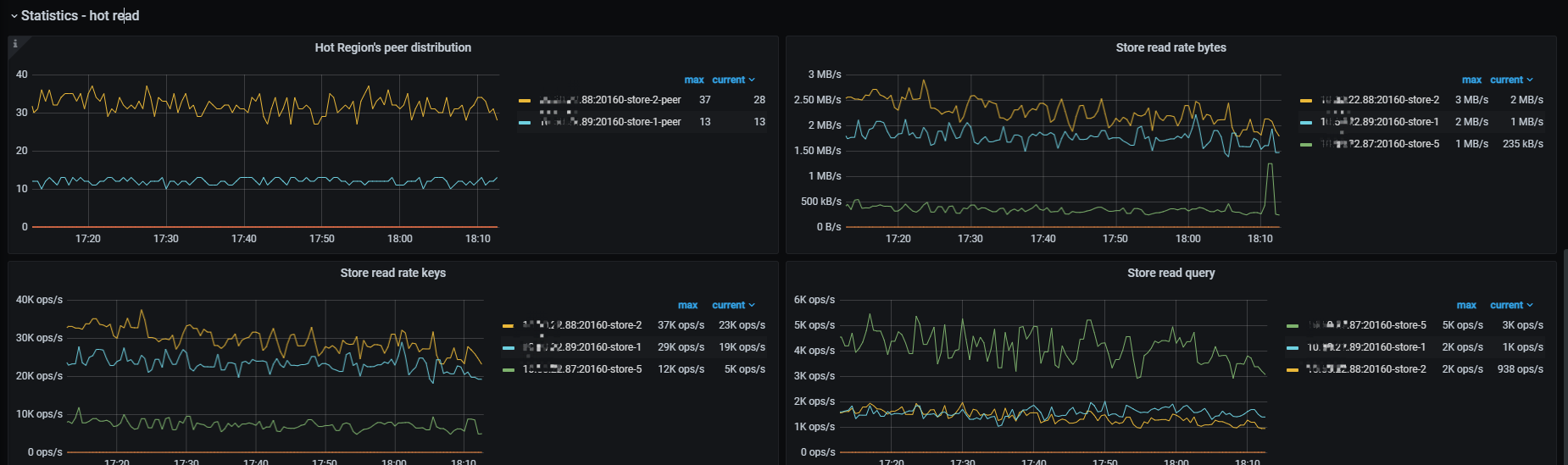

【遇到的问题:问题现象及影响】 TiKV资源使用不均,sql执行慢

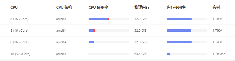

【资源配置】

根据这个图判断,这个是明显的热点问题,如果是读热点,可以处理的办法还是挺多的吧。
尝试split它,拆分1000不够的话,可以再试试再得再细一些

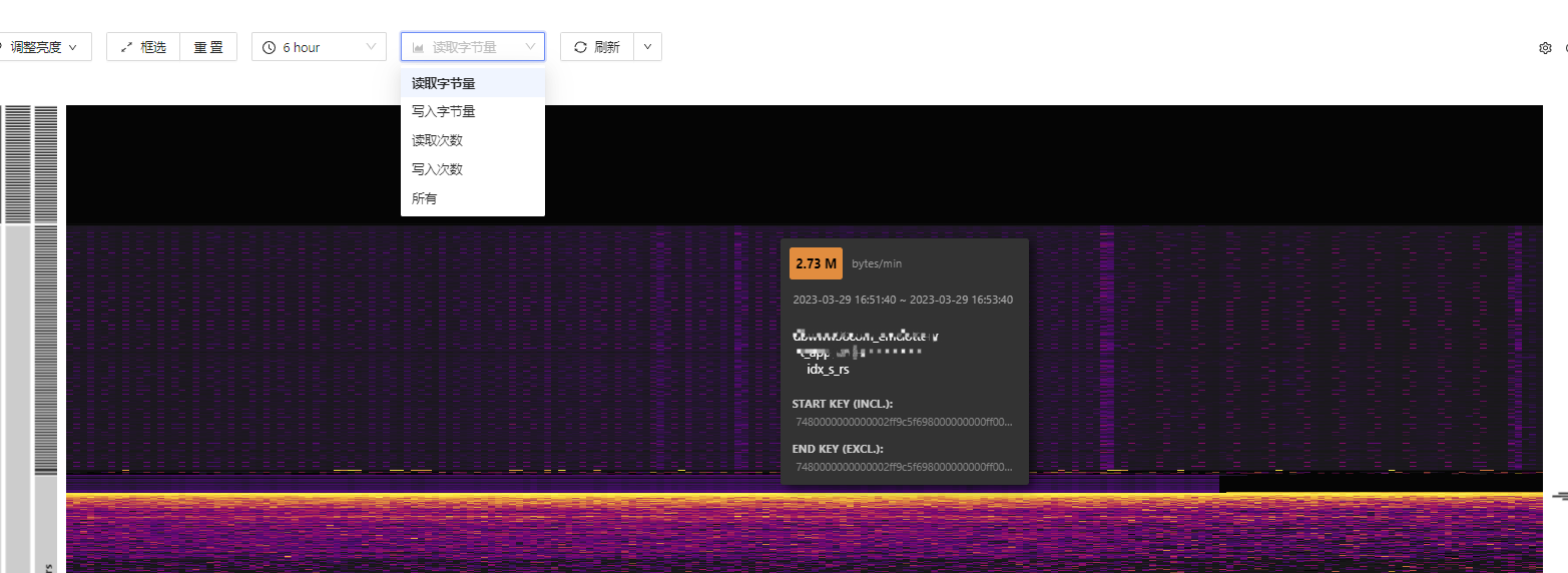

索引热点,表很大,就是很多的sql用的一个索引
ERROR 1105 (HY000): Split index region num exceeded the limit 1000。。。无法拆分大于1000,是有什么参数设置嘛?
它们使用的这个时间索引是合理的吗?
如果是不合理的,可以指定使用其他索引,可以根据执行计划不准的操作来处理
如果是合理的,
- 说明就是这么热,可以不断通过拆分、迁移热点region的手段操作,拆得尽可能细一些;
- 或者结合业务的情况,看某些业务能否用上别的索引,以减轻热点问题
- 再有的操作,就是扩容tikv实例,
- 使用 NVME 性能更好的SSD磁盘
印象中应该是有个 split-region-max-num 参数,可以调整 SPLIT TABLE 语法允许的最大 Region 数量
具体可以查一查官网
我晓得为什么拆分没效果了。拆分完毕后又合并了。
