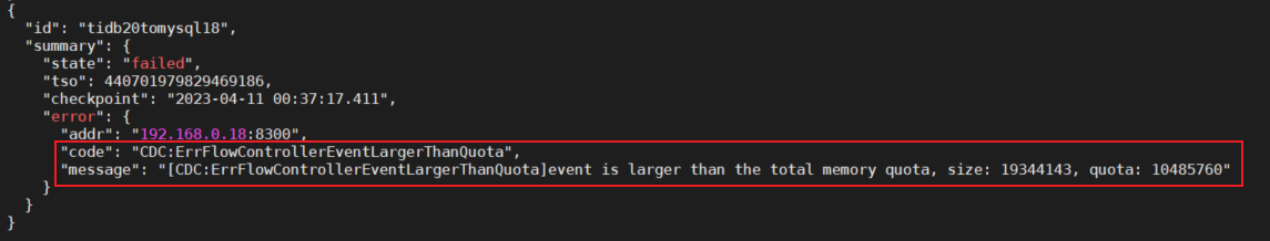

cdc同步时报错ErrFlowControllerEventLargerThanQuota
【 TiDB 使用环境】生产环境 /测试/ Poc
【 TiDB 版本】6.1.2
请问这个memory如何配置大小

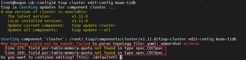

per-table-memory-quota = 10485760 默认值,cdc-server的参数,改一下就好了
6.1.2版本好像不行呢,是不是要6.5才有?

单行数据量太大导致的、好像和速率没啥关系。应该是要调大per-table-memory-quota的阈值、但是6.1.2版本没找到怎么设置,6.5版本倒是有
你发下配置,我看你怎么写的

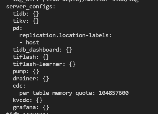

是不是要写在这里

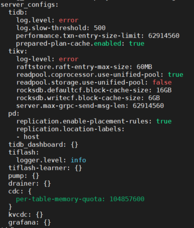

把cdc 后面的两个方括号去掉
