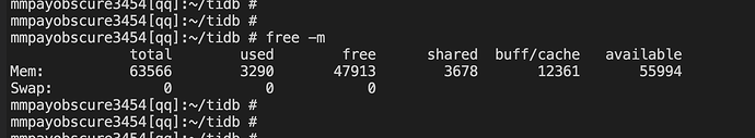

大概60T数据,每次启动lightning跑了一阵子后都被系统OOM了, 内存是64G的机器,cpu逻辑核心是16,region-concurrency 之前是默认的,后来调到10,再到5。

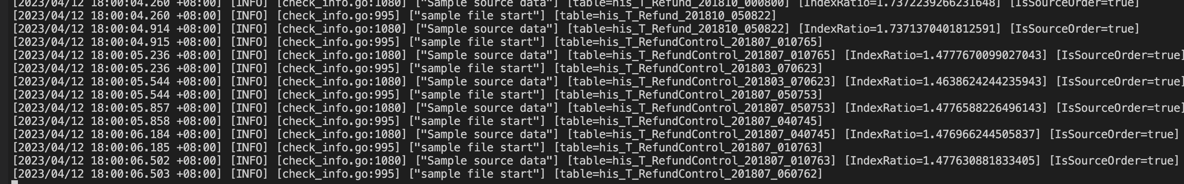

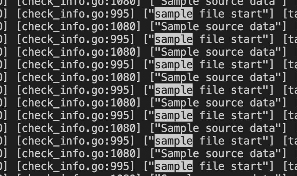

- 看日志已经跑到sample source data阶段了,这表示是否已经开始在导入数据了? 还是依旧是检测备份文件阶段?另外排序的那个目录也只有一些很小的文件,这正常吗?

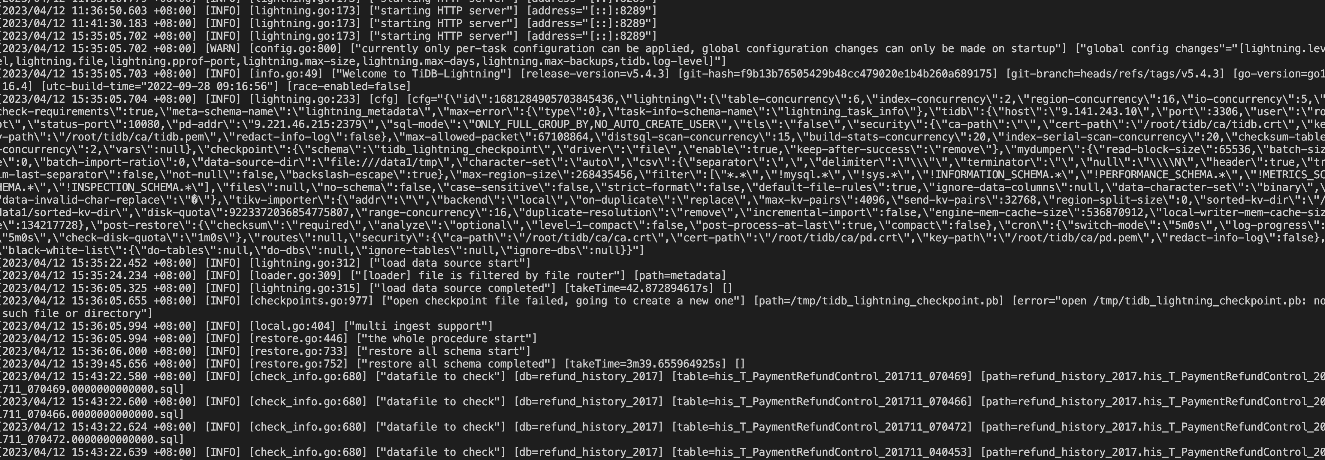

- lightning启动后断点续传文件检测到不在,但是又找不到创建新的? 是不是意味着数据导入其实还没开始?
现在的现象感觉是数据一直没导进去,pd监控上的数据量也一直没有增长,然后lightning的内存一直在增大,直到OOM。

机器上就只跑了一个lightning,内存都是被lightning占用了。

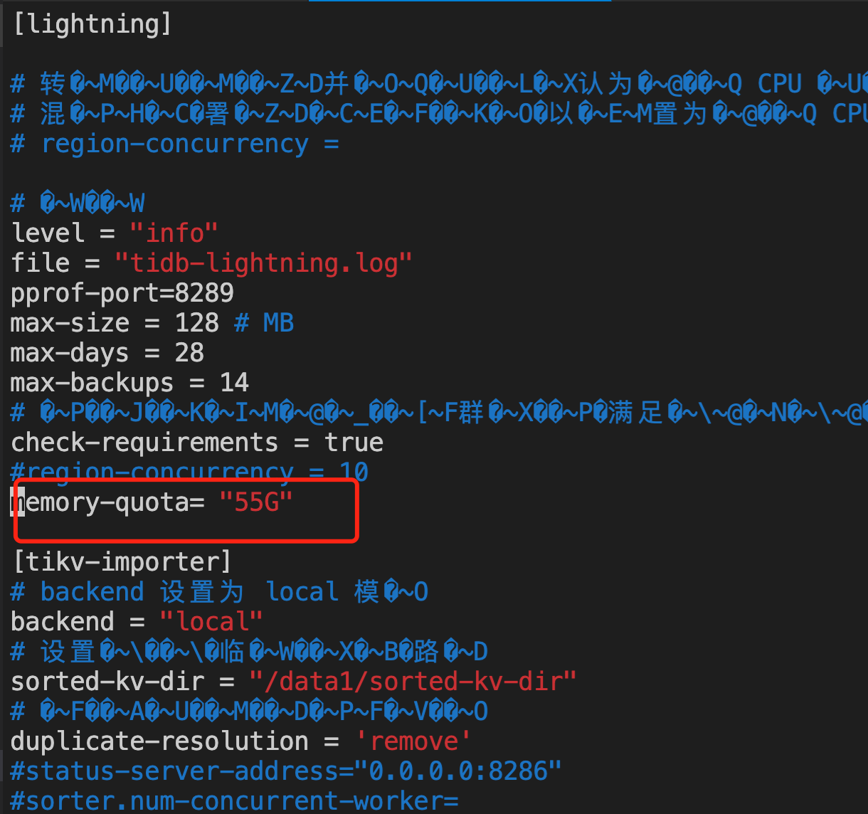

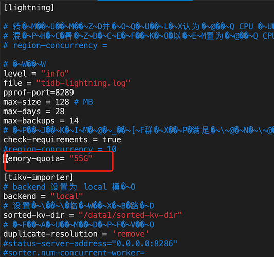

lightning必须跑在备份数据的机器上吧,可以找一些大内存的机器,但没法指定远程备份目录吧?
这二个参数怎么加入配置文件中呢,试了几种形式都说配置有误
memory-quota= “55G”
sorter.memory-quota= “55G”
还有这个 tikv-importer.sorter.num-concurrent-worker 怎么加进去

看着像是precheck都没过,OOM的图有吗,region-concurrency 默认是vc数量,应该占用不了这么多内存才对

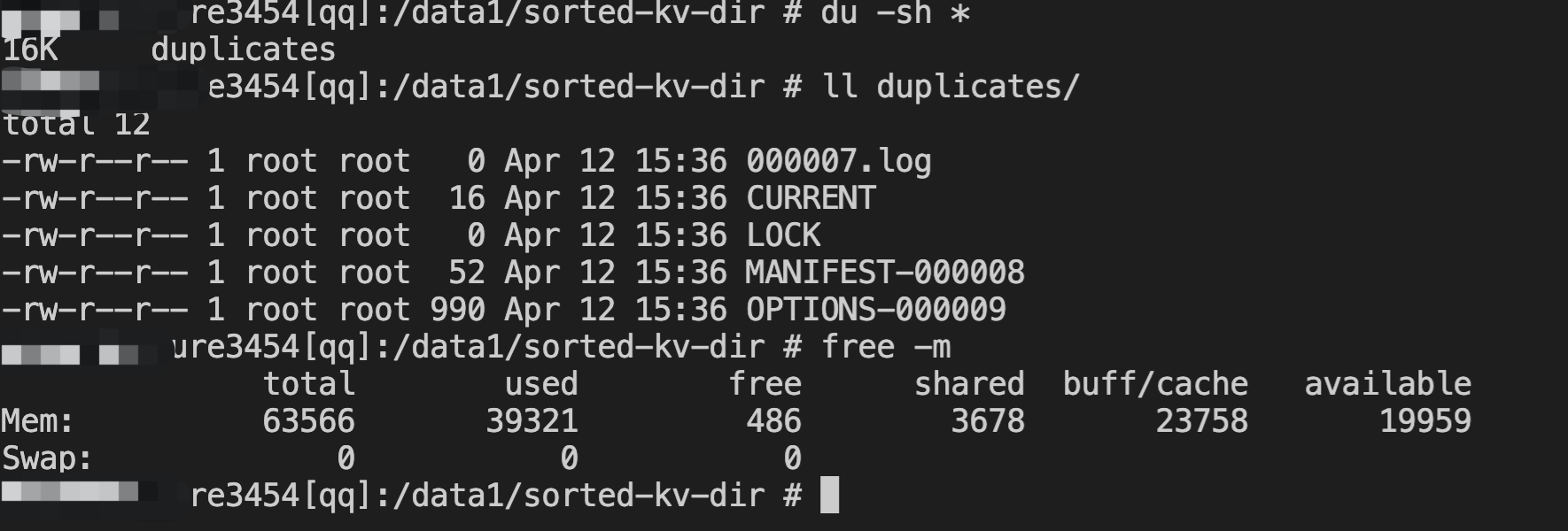

sort区空间够吗,这个日志打印的位置会预估data kvs和index kvs的整体大小
tidb-lightning.toml (1.4 KB)
这是整个配置文件,帮忙看看,

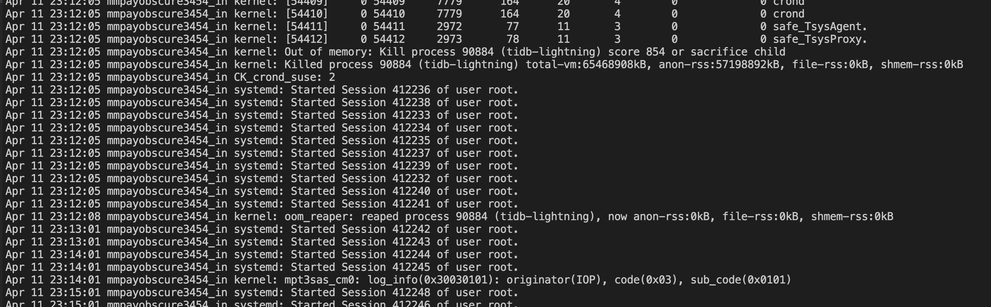

这是OOM日志:
sort区空间不太够,但是每次跑,都只是内存一直在涨,sort区有一些文件都很小啊,好像都还没开始用上sort区。
/dev/md0 131T 81T 44T 66% /data1
dump数据文件和sort区我都放在/data1了, 没有更大的磁盘了。

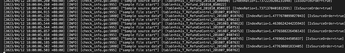

修改了上面那二个参数后,又跑了几个钟了, 为什么排序目录sorted-kv-dir 还这么小,感觉没有用起来,就内存一直涨,lightning日志也从check datafile, 到了Sample source data。
这是开始时的lignhting日志:
大鱼海棠
19
还没有开始导数据,应该是表太多了,看发的日志还在做precheck
