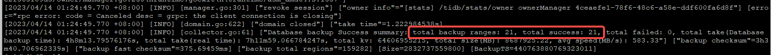

大佬们这个br备份结尾这个日志total backup ranges: 21, total success: 21, total failed: 0
这个21 ranges 是个什么意思?指啥
我差不多的数据,在老集群的时候这个是109, 但在新集群是21

这里的 “ranges” 指的是备份任务中备份的 key range 的数量。在备份任务完成后,BR 会输出备份的结果,其中 “total backup ranges” 表示备份任务中备份的 key range 的总数,“total success” 表示备份成功的 key range 的数量,“total failed” 表示备份失败的 key range 的数量。在你提供的日志中,“total backup ranges” 为 21,“total success” 为 21,“total failed” 为 0,说明备份任务中的所有 key range 都备份成功了。
BR 客户端会借助 TiDB 的接口,根据用户指定需要备份的库和表,计算出来需要备份的范围(“ranges”)。计算的依据是:
t{table_id}_r前缀的 Key)t{table_id}_i{index_id}前缀的 Key)为了获得最大的并行度,BR 客户端会并行地向所有 TiKV 发送这些 Range 上的备份请求。
表妹这个key range是什么意思,没太理解?
我差不多的数据量,新集群21,老集群109 这个正常吗?
我差不多的数据量,新集群21,老集群109 这个正常吗?基础太弱看不太懂 ![]()
我是用 br做全量备份+ticdc从老集群同步到新集群的数据
库表结构是不是一样的?表数量可能会有影响
新集群中清理了很多不用的表。 那就是因为这个变少了,感谢大佬~!!
