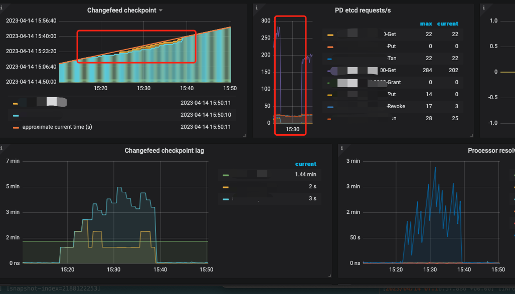

监控:
可以看到get的量在同步延迟时间有大量的减少

可能是这个 https://github.com/pingcap/tiflow/issues/4241
总的来说,老版本 TiCDC 中存在当下游 kafka 异常时可能导致 TiCDC 节点卡住的问题,从而影响其他 changefeed。
建议升级 TiCDC 到 6.1 或者 6.5 的最新版本。
感谢感谢,我看了这个,但是日志不太一致,感觉不是一个issue,不知道cdc有没有计划作为一个独立的组件,可以不受集群版本的影响,不然升级的沟通难度还是挺大的
由于一些技术限制,目前 TiCDC 6.1 最低支持 5.1.0-alpha 的 TiDB 集群。
好吧,那我暂时先采用删除任务方式绕过吧,感谢老师
