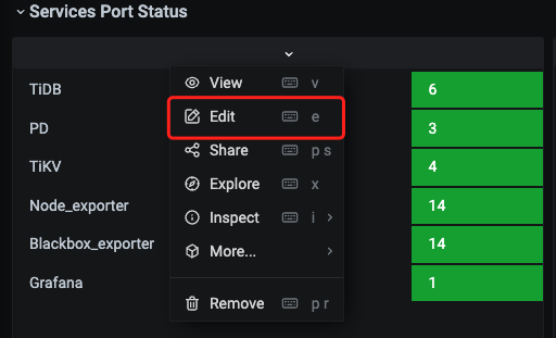

生产环境在做tikv 扩容的时候,中间出现了一点问题,查看监控时发现。 Overview 里面的Services Port Status 显示 tikv 的节点数和dashboard 显示的节点数不一致

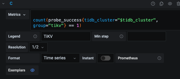

可以在Grafana打开对应图的edit,查看对于的promql,然后拿promql在prometheus查询
若数量不对,可以是用tiup cluster reload xxxx -R prometheus再看下

probe_success指标是各个节点对应的blackbox_exporter做的,应该是通过tcp连接各个节点的状态端口来判断是否存活的。
可以查看prometheus.yml配置文件中的job_name: “tidb_port_probe”,prometheus会定期获取probe_success指标,具体原理得找下blackbox_exporter的实现了
