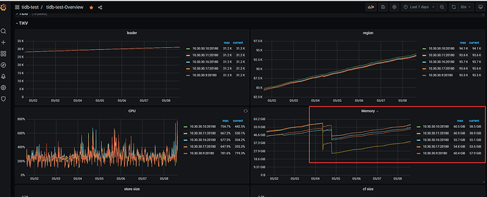

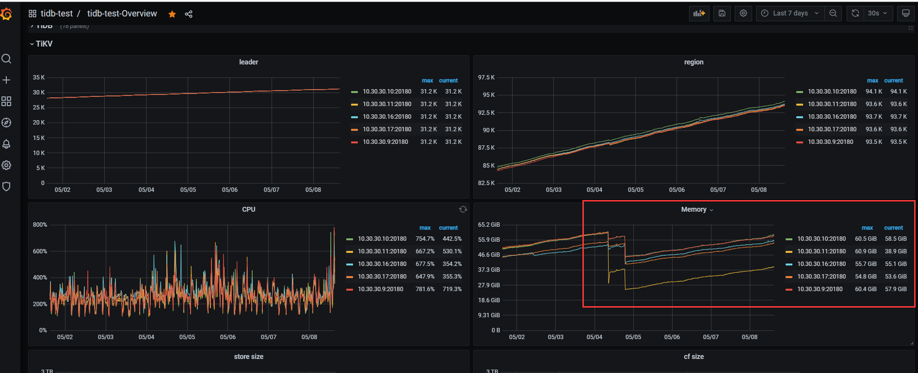

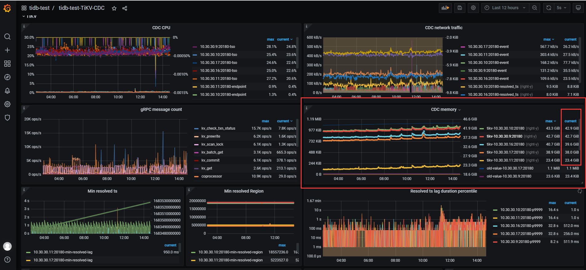

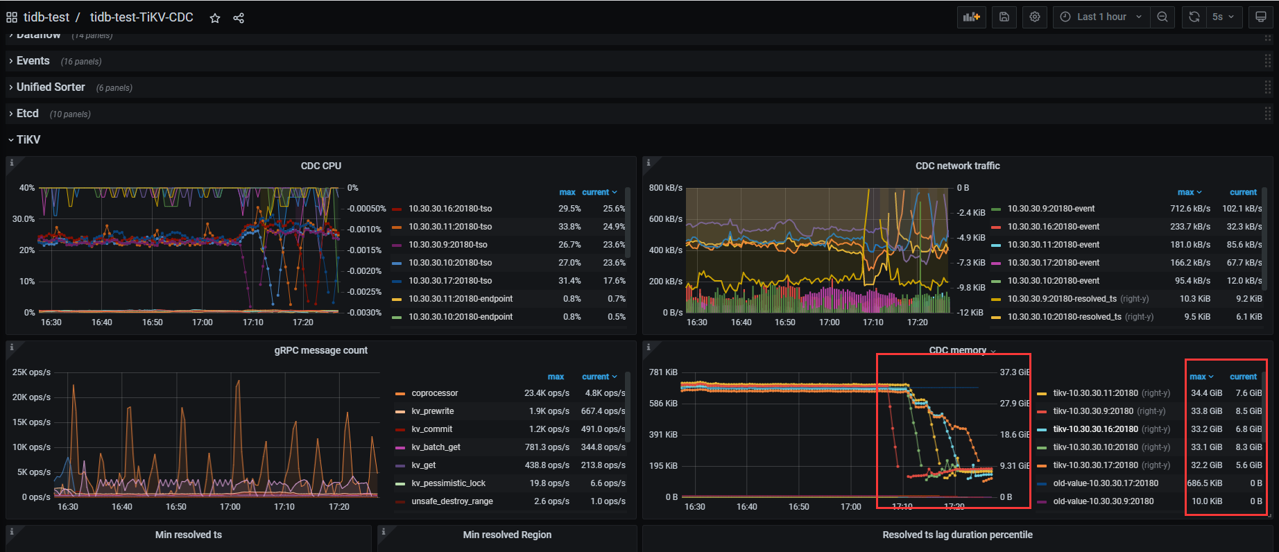

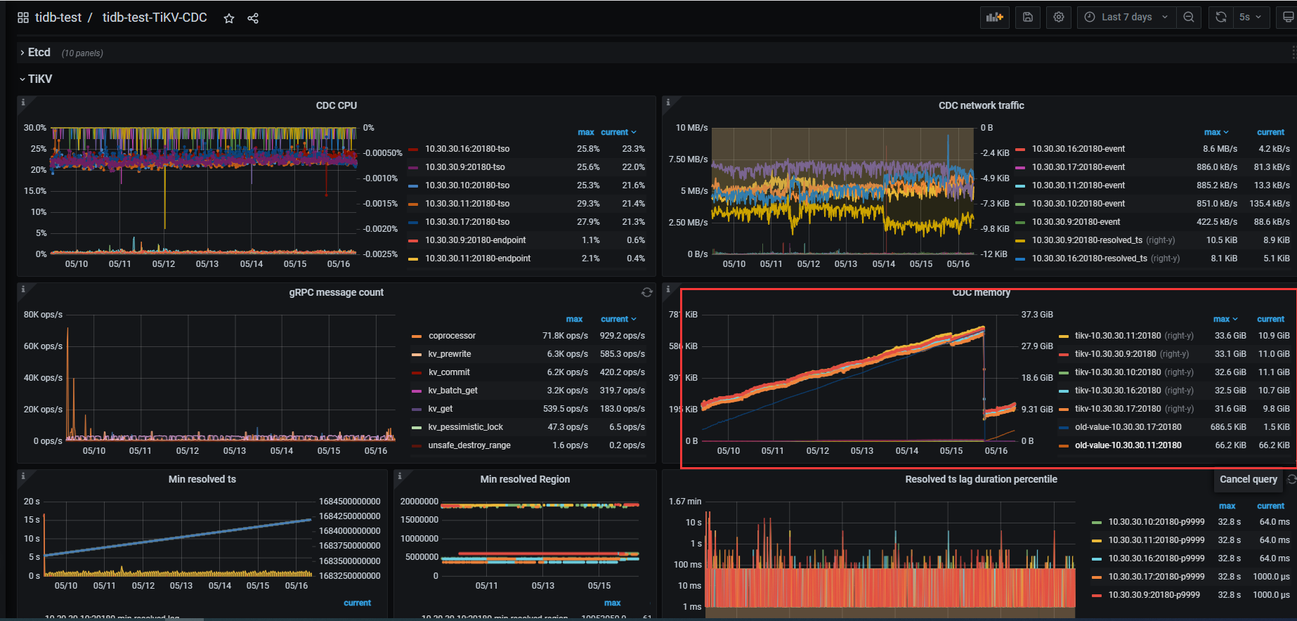

查看tikv-cdc cdc memory 监控一直再增长,如何控制下呢
reload ticdc 集群没有不会释放tikv cdc 占用的内存
为什么cdc memory 会占用这么高呢 这不是同步任务都影响集群的稳定性了么!

这也合理? 不回收 不释放 不控制占用大小? 启动就占用7G 一直增长到40G 导致tikv-server oom 这相当是同步软件影响集群稳定性了

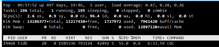

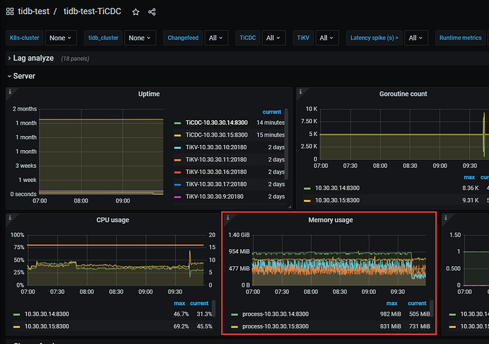

cdc 集群内存128GB 每个节点才使用3G 左右内存,反倒是tivk-server 节点cdc memory 占用了大量内存

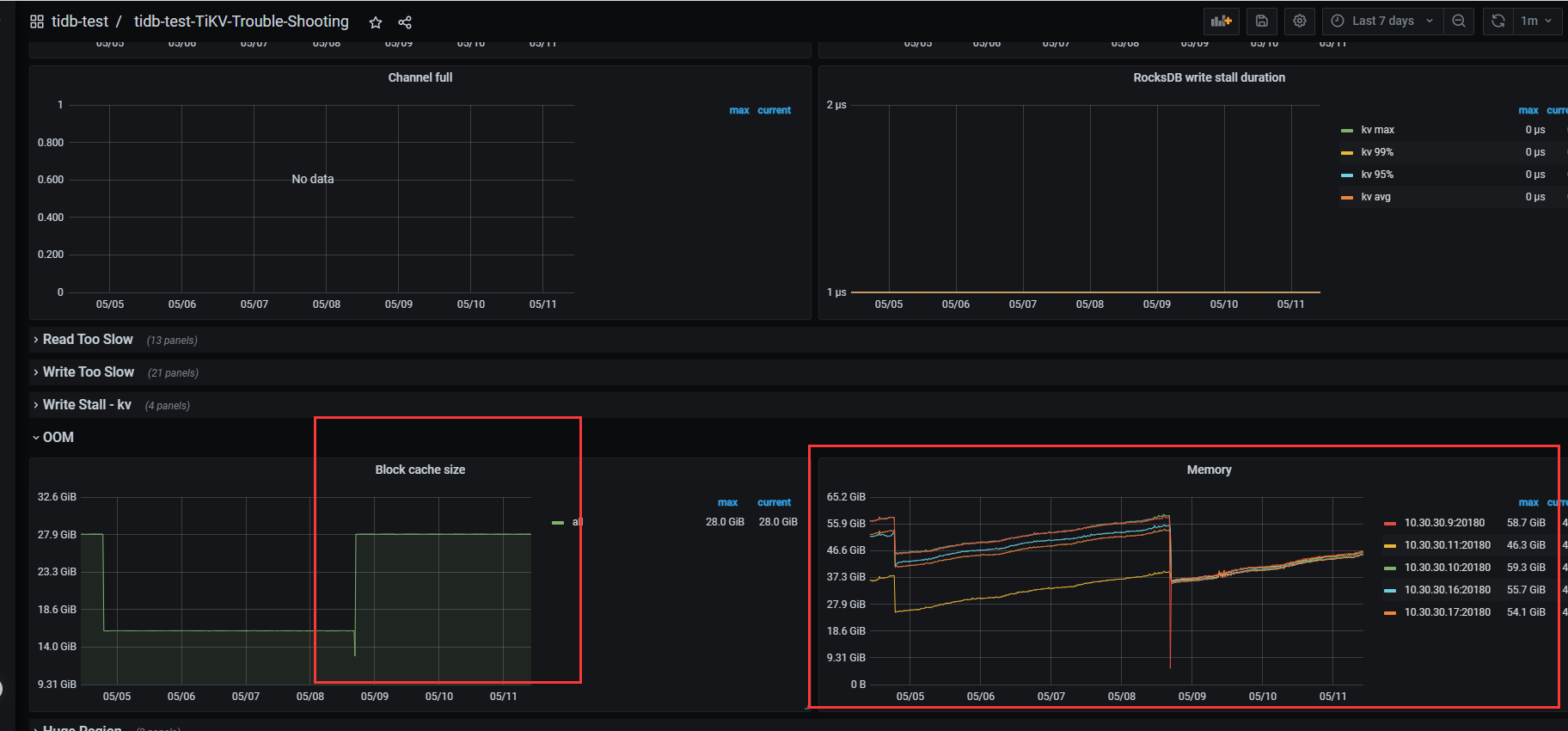

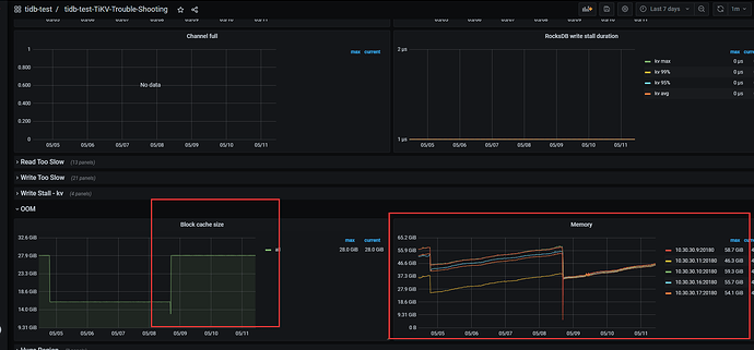

看文档上tikv-server 主要内存是storage.block-cache-size.capacity(28G) 和write-buffer-szie(默认128MB) tikv-server 服务器64G总内存,没有混合部署 ,memory-usage-limit tidb 自己计算出来的48GB 吧 就算我把storage.block-cache-size.capacity 调整到16G tikv-server 总内存还是会涨到48G 最后oom cdc 集群的内存很低的 不高,主要是tikv-server 高 完全不知道为什么

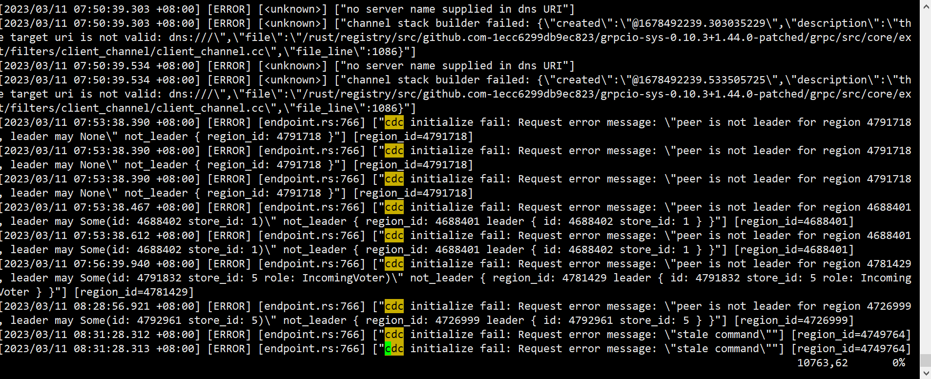

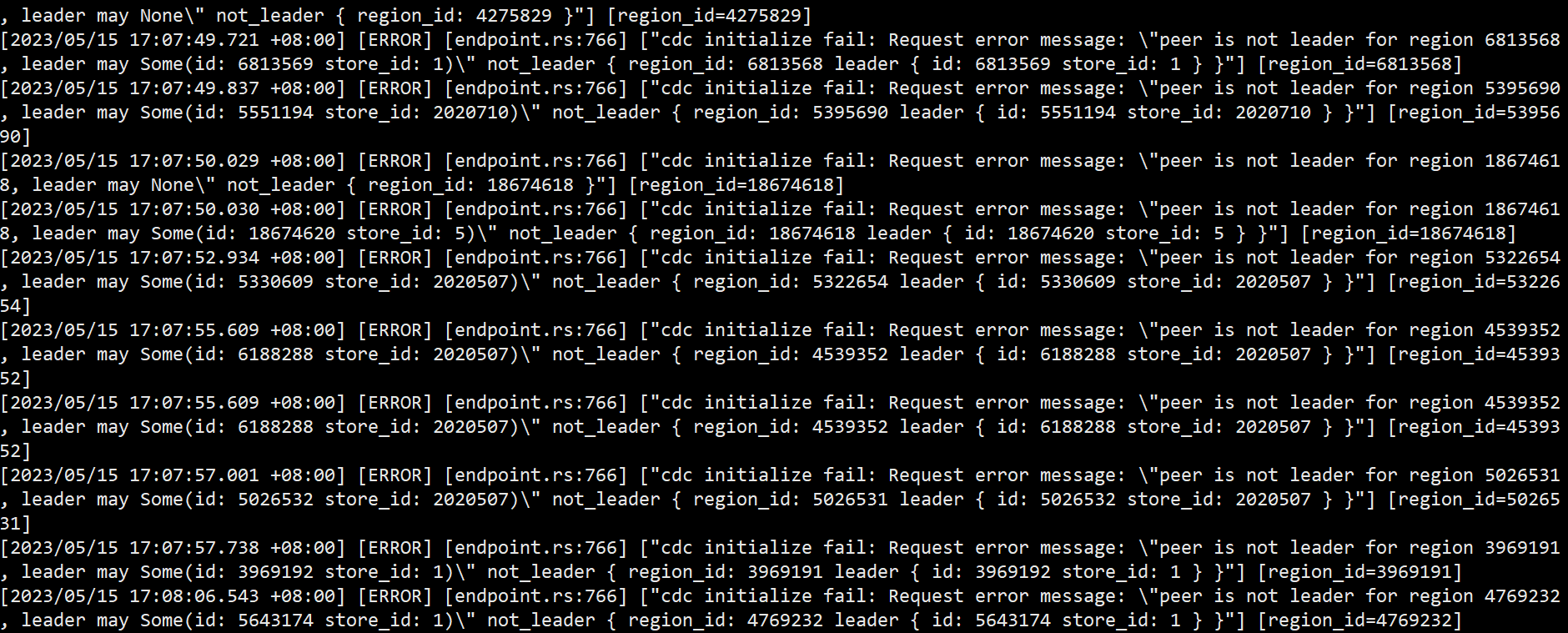

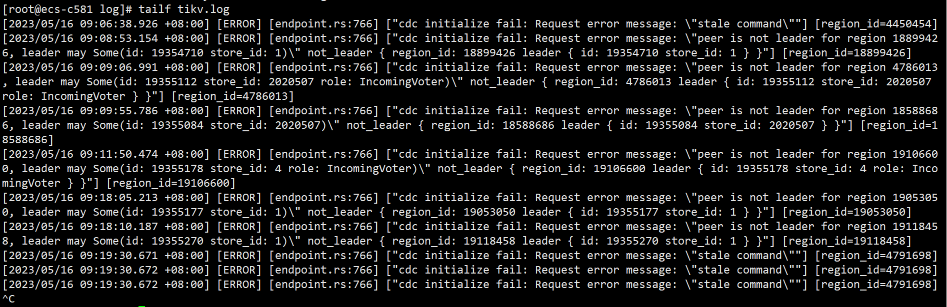

cdc 没有延迟的 我看了下tikv 的日志 之前tikv.log 日志都很小, 自从升级以后tikv.log 都很大了 里面就是一些cdc 相关的报错
当前tikv.log 仍然在报这个错误

tikv reload 了 cdc memory 就回到6-7G 了 会一直涨到34G 到oom tikv 内存

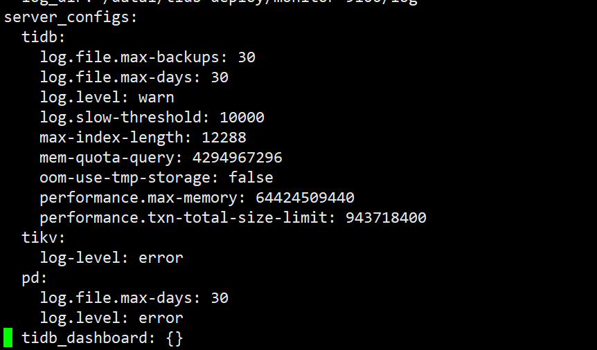

给个集群的配置和部署相关的信息吧,不要让大家猜谜 ![]()
tikv 配置都是默认的(动态调整了很多参数 都没有用) 就tidb 节点参数设置了几个
2tidb 5tikv 3pd 2 ticdc 集群 抽取数据到kafka 现在就是tikv-server 节点内存一直涨,涨的就是cdc memory ticdc 同步checkpoint 推进正常的 没有延迟

这里的内存不是指的 cdc 的内存。可以检查 resolved-ts.enable 参数是否为 true,试试参数设置为 false 是否有改善?

看下你的配置

是的 是不是cdc 的内存 cdc 集群本身使用很少的内存 ,这个是tikv服务器指标cdc memory 指标 这个参数不能动态设置,等他涨涨的 我设置配置文件 reload 下看看
