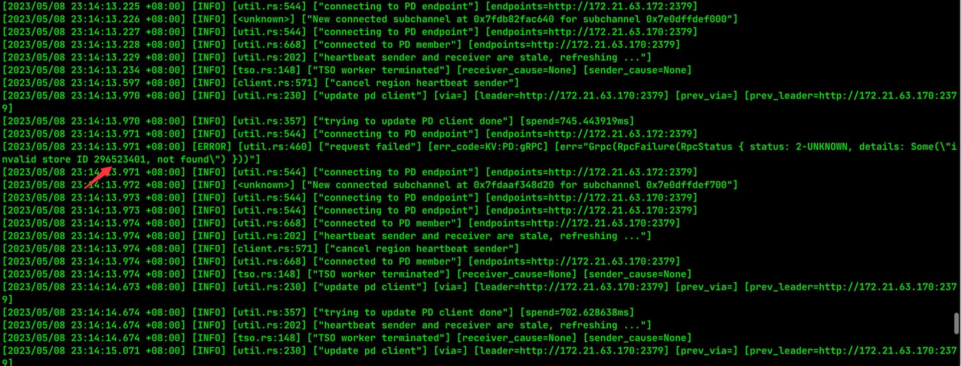

【遇到的问题:问题现象及影响】 出现了几台tikv节点disconnect现象,报错一个不存在的store id

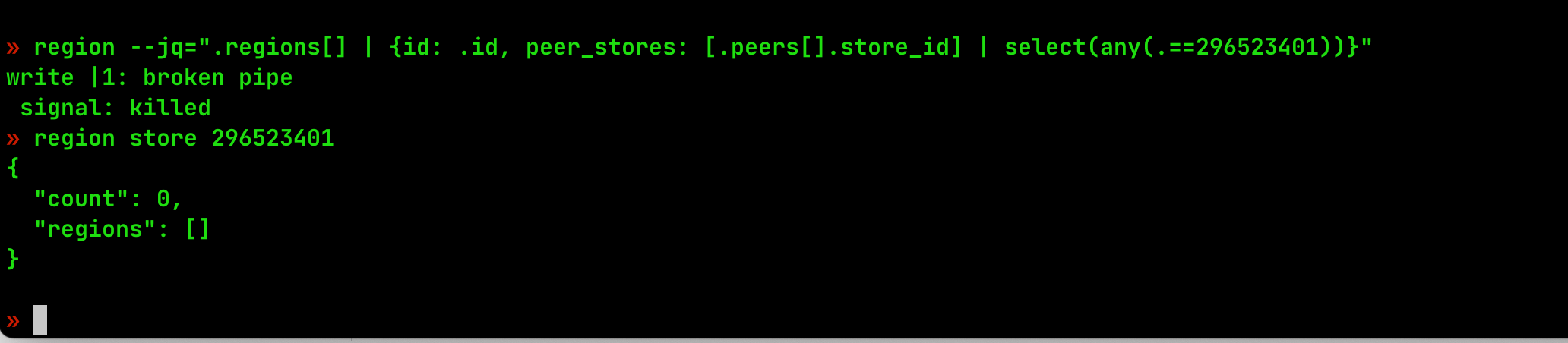

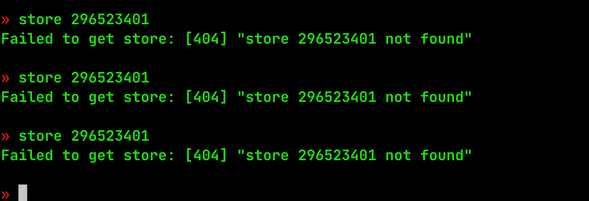

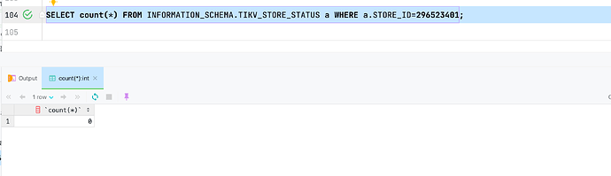

SELECT * FROM INFORMATION_SCHEMA.TIKV_STORE_STATUS a WHERE a.STORE_ID=‘’;
看看是什么节点
