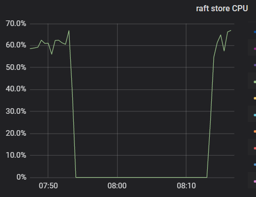

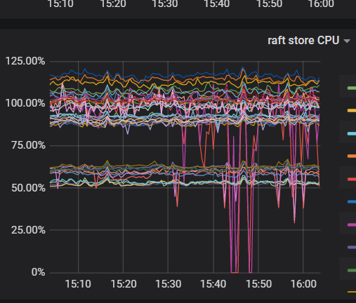

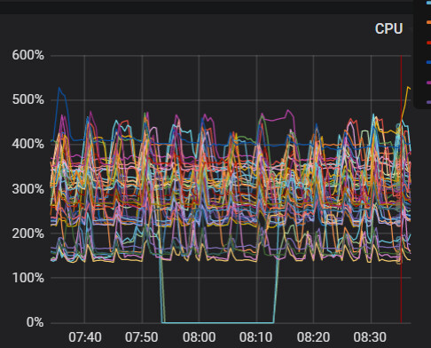

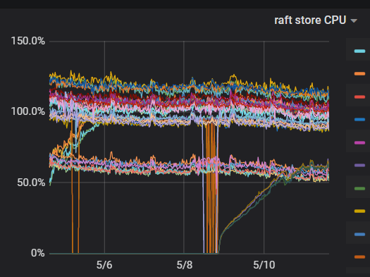

监控Overview-->tikv 中少了节点 的CPU 和 raft store CPU 变为0%,然后整个集群就变慢了
【 TiDB 使用环境】生产环境 /测试/ Poc
这是最近出现的情况
这是做了什么操作了?
没做任何操作啊,只是在频繁出现这个问题以后加入一台服务器,目前看已经完成数据平衡了

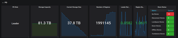

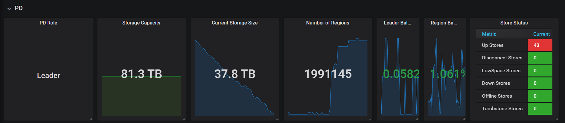

总共多少store,up store那显示红色
这个是v3.1,红色就是正常状态 :grinning:

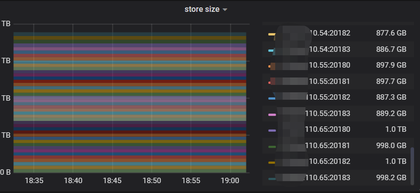

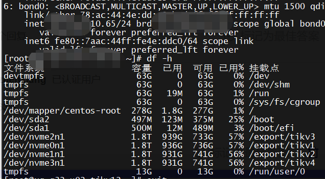

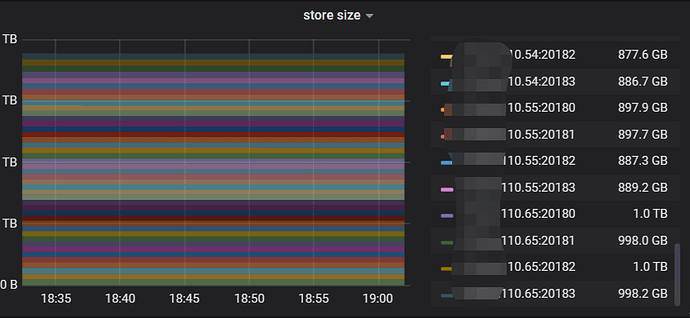

为啥store size 监控和系统df 不一致
今天又出现了

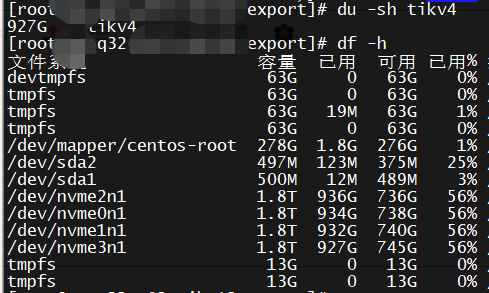

你看下df和du的结果一样么,按理说磁盘监控应该是一样的啊
df和du 的结果是一样的

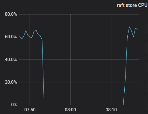

其中一台出现问题时间段附近是
[2023/05/12 07:56:41.859 +08:00] [WARN] [endpoint.rs:454] [error-response] [err=“locked primary_lock: 7480000000000007575F698000000000000001013336333333333965FF3063653134303634FF3961623338343161FF6336653433663135FF0000000000000000F7 lock_version: 441411017584410636 key: 7480000000000007575F698000000000000003013161633733336630FF6464306134643534FF6234373162383235FF6237333033396266FF0000000000000000F70380000000C400C53B lock_ttl: 3005 txn_size: 1”]
[2023/05/12 07:58:33.637 +08:00] [INFO] [gc_worker.rs:902] [“gc_worker: start auto gc”] [safe_point=441410059277697024]
[2023/05/12 07:58:43.482 +08:00] [INFO] [gc_worker.rs:942] [“gc_worker: finished auto gc”] [processed_regions=15436]
[2023/05/12 08:01:12.898 +08:00] [INFO] [peer.rs:176] [“replicate peer”] [peer_id=360797704] [region_id=259575968]
[2023/05/12 08:01:12.901 +08:00] [INFO] [raft.rs:763] [“[region 259575968] 360797704 became follower at term 0”]
出现locked 以后就有较长一段时间日志什么也没输出,另一台倒是没有类似的情况,但日志中类似的locked报错也不少见。

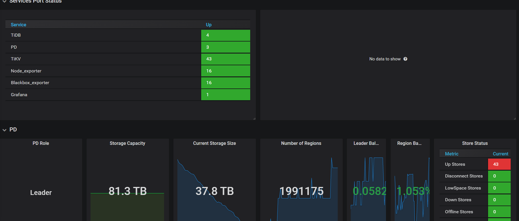

今天问题又出现了

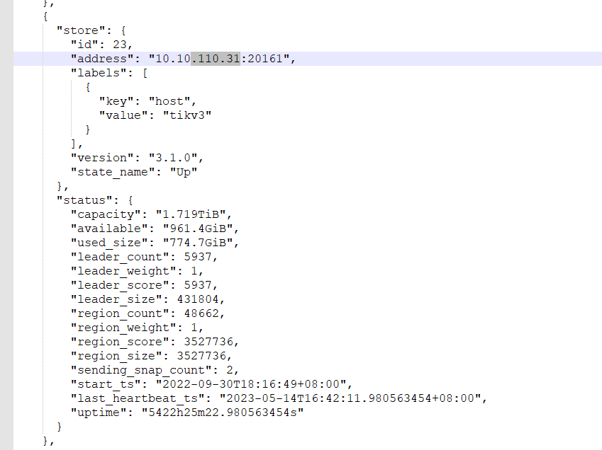

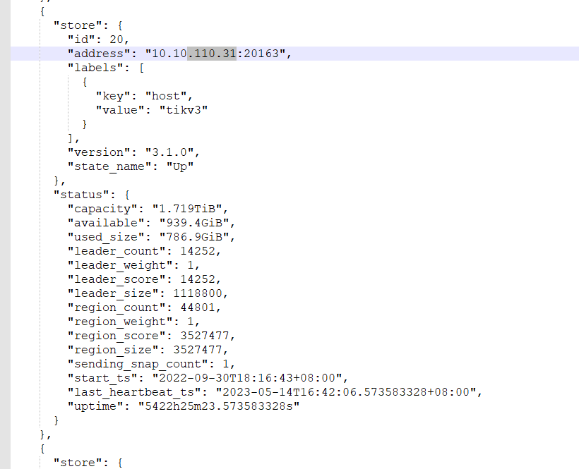

pd里面显示是
具体日志
20230514.tx (33.6 KB)
