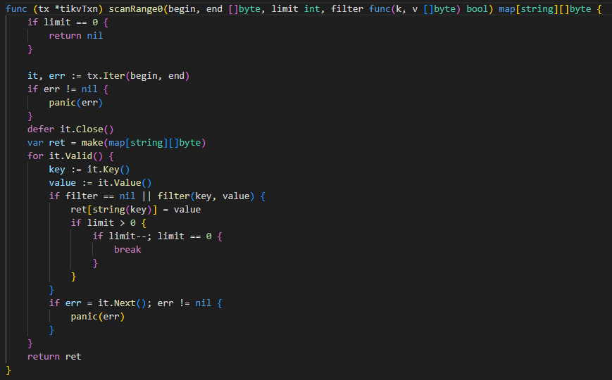

是说 tx.scanValues 获取不到数据?这个 scanValues 是如何实现的?
prefix 就是"abcd-efjh-ijkl"
kvTxn.scanValues 仍然是你们自己的代码吧?请提供一下直接使用 client-go 接口的代码。
另外,请问 client-go 的版本。
如果需要 scan 数据,可以参考 TiKV | Go Client 其中的 Iter 接口部分
非常感谢您的回复。
接口代码:
看上去没什么问题。
能否提供一段可以复现问题的最小可运行代码?
