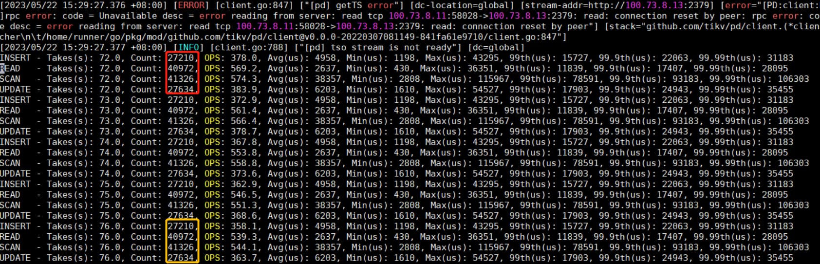

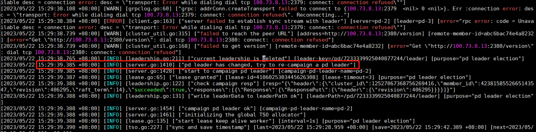

集群所有服务状态正常情况下,使用 go-ycsb 测试,一段时间后 kill -9 pd-server-leader,此时 IO 中断时间为 18s 左右

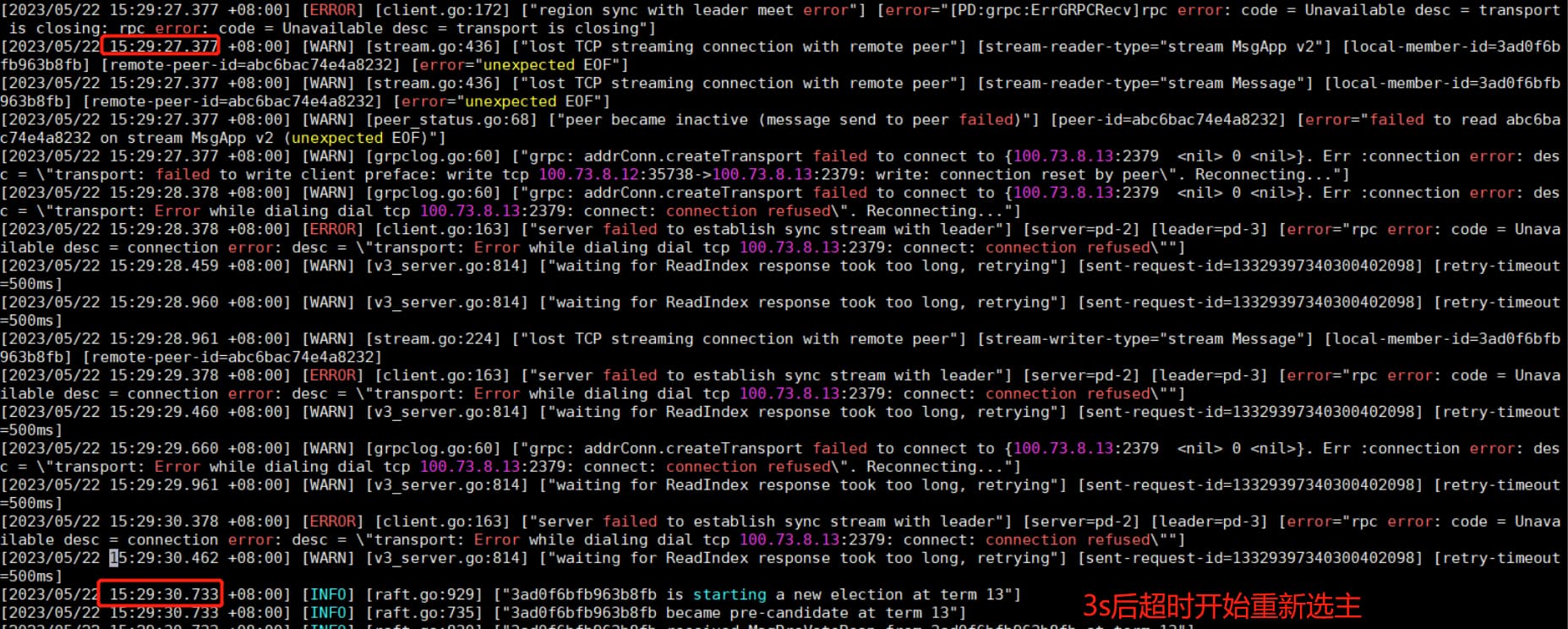

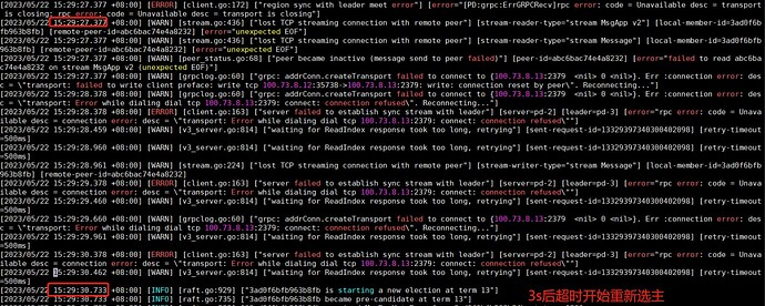

观察 pd.log,在 kill 掉 pd leader 之后 3s 开始重新选举

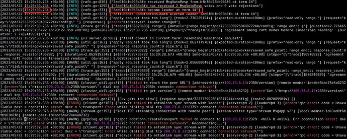

1s 之内就完成了 leader 的选举

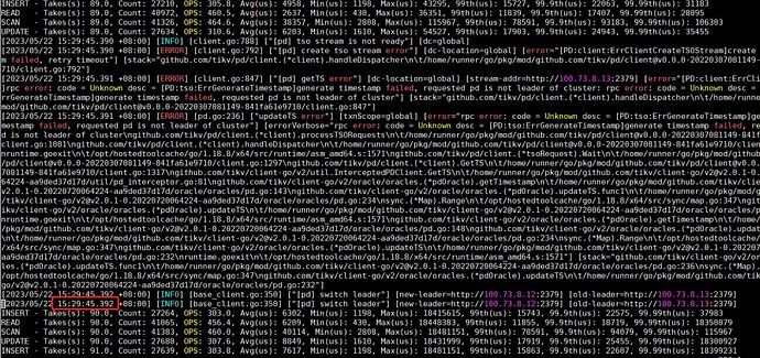

但是在 leader 选举出来之后经过了 9s 才进行 leadership 的更新,我们觉得这段时间太长了,但是不知道如何调整,请大佬们指点一下

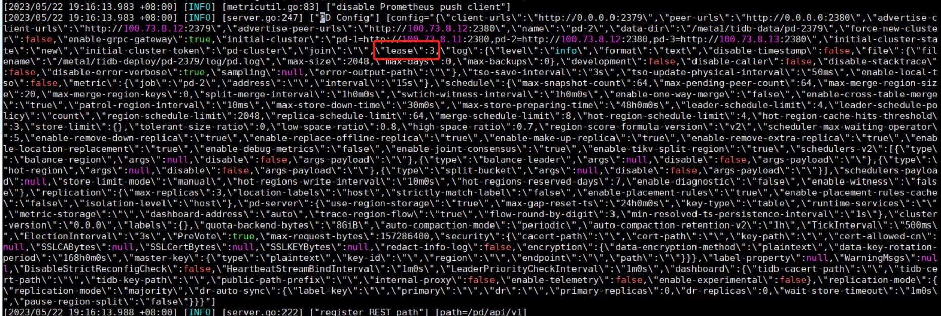

当前 pd 的配置是 lease 已经是 3s:
更详细的配置信息可以参见附件:
pd-config (6.6 KB)
如果我尝试设置 raft.lease 会报配置非法,是不是在 v6.5.1 下只有 lease 了?
在我确认所有节点的当前的 lease 均为 3 的前提下,又重启了所有 pd-server,复测了 kill -9 pd-leader,现象还是 IO 中断 18s,是否有其他参数需要调整?
