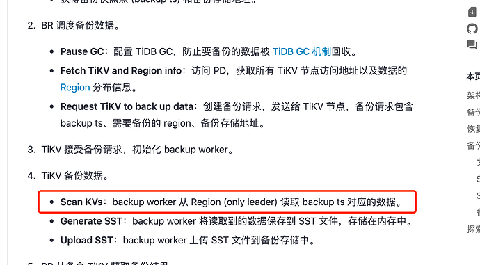

但是不是说有个follower 会和leader 保持一致吗
https://docs.pingcap.com/zh/tidb/stable/br-snapshot-architecture#备份流程

按文档说法所有读写都只能访问leader
