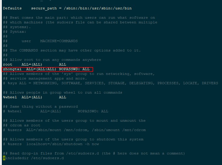

①zhongtai sudo免密已经配置,如下图:

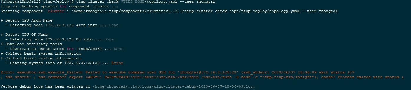

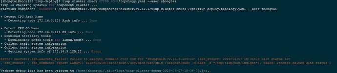

②手动执行结果如下:
44444444444444

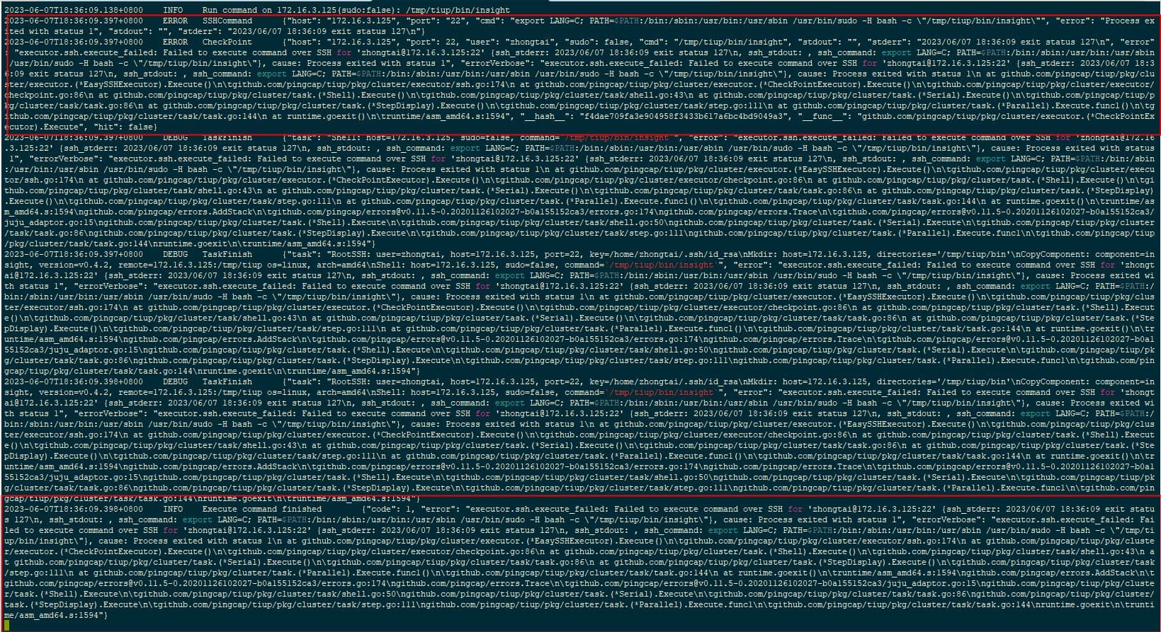

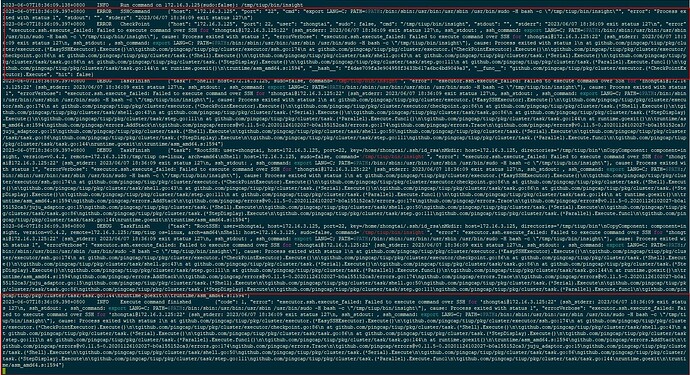

但是不知道怎么看日志
insight那个文件存在吗?
127表示命令没有找到(Command Not Found)
zhongtai这个账号ssh自己服务器做免密了吗? 看起来你做的是登录zhongtai账号后sudo免密
insight文件存在
那应该如何配置呢?

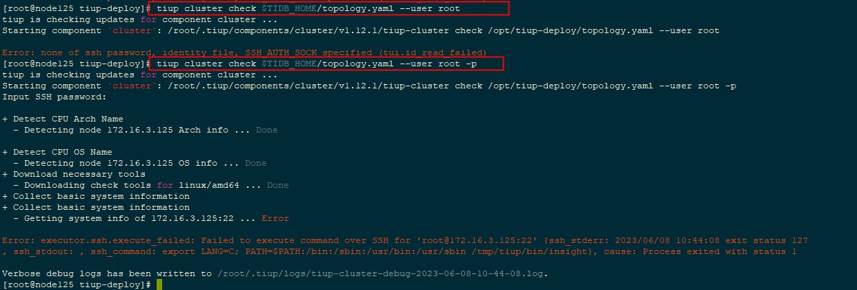

老铁我按照你的方法尝试还是不行,报错如下:
root密码不对吧
