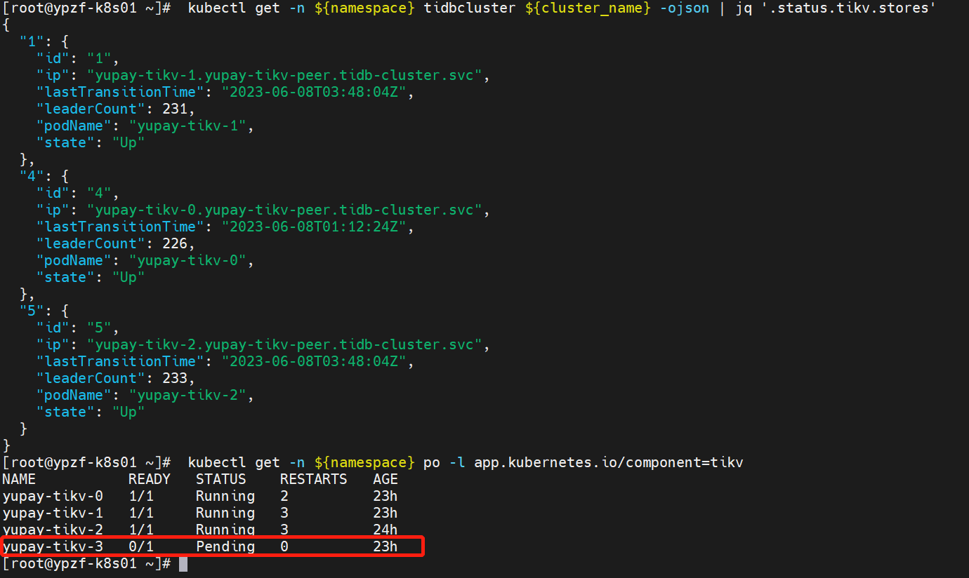

集群中原本部署了3个tikv,并绑定本地存储的pv,所以只能一个节点一个tikv
执行删除pod操作: kubectl delete pod -n tidb-cluster yupay-tikv-2
系统开始创建第4个kv,但因为没有我预先提供的pv,所以一直pending

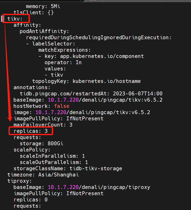

这时候我的tc配置 tikv.replicas: 3。不知道那里导致它扩容了

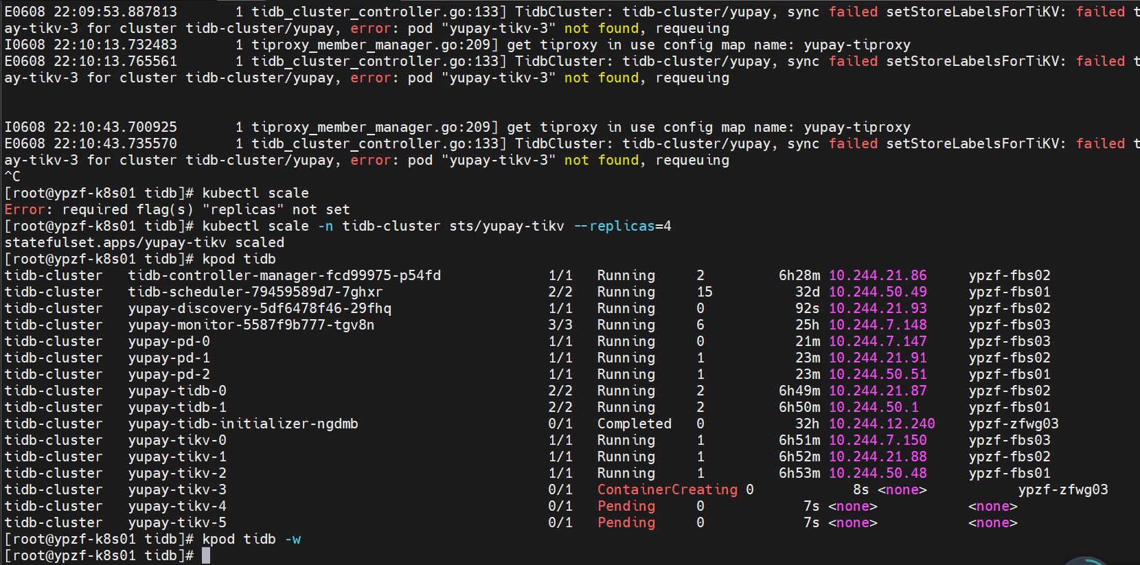

后来我尝试使用 kubectl scale sts/yupay-tikv replicas=3 让它变为3个。但不确定是否对集群是否影响(但现在sysbench tps 只有1200,不高)
如果我删了这个pod对应的pvc,又会自动创建出来
后来我增加了一个pv,让第4个tikv创建出来,然后修改replicas=3,还是不会退回去
最后我还是用 kubectl scale 把tikv数量调回3个
现在删了第4个pvc,不会再跑出新的tikv了

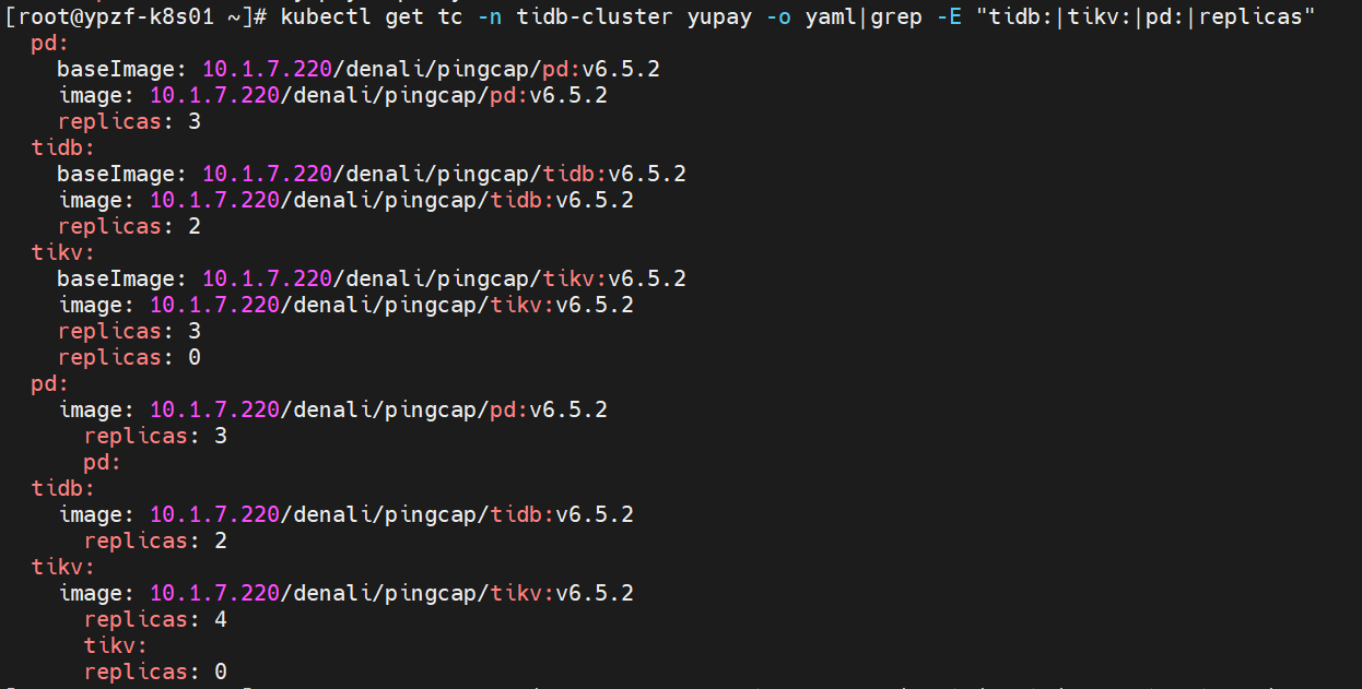

tikv目前 replicas 已经是3,但是 status 是 4. 我把 3 改为 3 没作用啊。
参考一下 https://docs.pingcap.com/zh/tidb-in-kubernetes/stable/use-auto-failover
另外使用的集群拓扑配置文件是从哪里的拷贝的? 官网的链接和 github example 里 maxFailoverCount 应该都改成 0 了 (默认 3),有遗漏的话可以提个 improvement issue
修改了 tc 配置,但是 tikv 无法自动 重启,于是手动给他扩容到4,结果蹦出了新的2个。。。
我要吐血了
