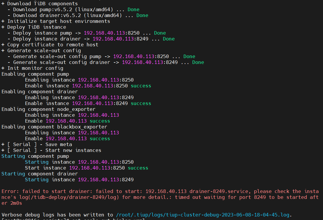

部署binlog,扩容pump,drainer,drainer无法启动
【资源配置】

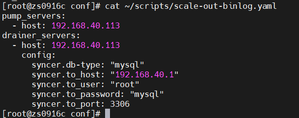

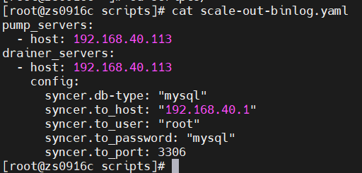

扩容配置文件:
执行扩容:drainer无法启动

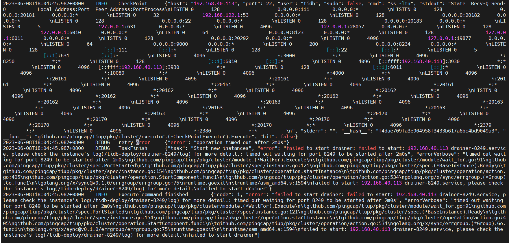

日志无报错原因:
drainer_stderr.log日志无记录
/root/.tiup/logs/tiup-cluster-debug-2023-06-08-18-04-45.log日志无具体报错原因

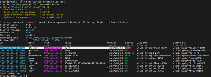

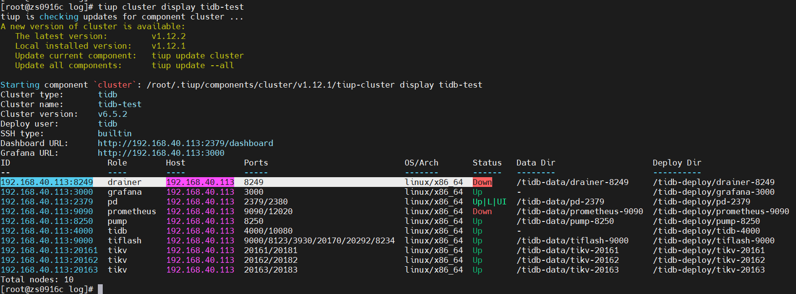

集群状态:

1.看下这个里面有没有什么报错
2.去drainer 所在的服务器systemctl start drainer-8249 去启动下,
然后去操作系统日志看下有没有什么报错

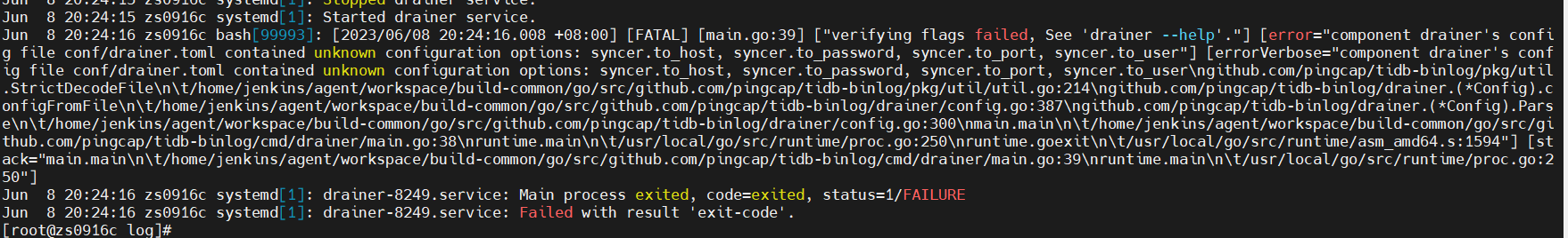

就是说drainer的log目录下log文件没有任何日志记录生成,以systemctl启动也并不能成功启动drainer
ystemctl启动也并不能成功启动drainer 你去看下操作系统的日志
操作系统日志:

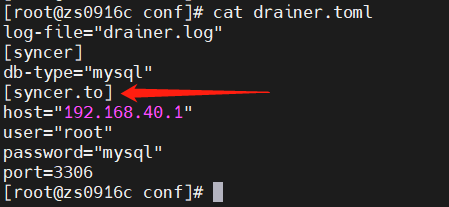

drainer.toml文件:
扩容文件:
看起来报错跟drainer配置有关系,但是不知道问题在哪里
我源端是tidb: 192.168.40.113,4000 ;目标端是mysql,192.168.40.1,3306
https://github.com/pingcap/tidb-binlog/blob/v4.0.9/cmd/drainer/drainer.toml#L153
你参考下这里面的配置
drainer.toml是扩容完成自动生成的配置文件确实不对,以下是可以正常启动的,比原先多了一行[syncer.to]

不过我刚刚修改tidb配置,reload滚动生效,然后drainer的配置文件drainer.toml又自动恢复成一开始自动生成的样子,然后就又会启动失败,我应该怎么永久修改drainer.toml文件
我知道了,我一开始的扩容文件就配的不对,以至于生成的drainer.toml文件内容不对,然后我也知道怎么改配置了,谢谢!
