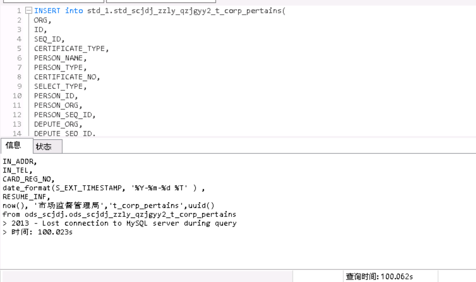

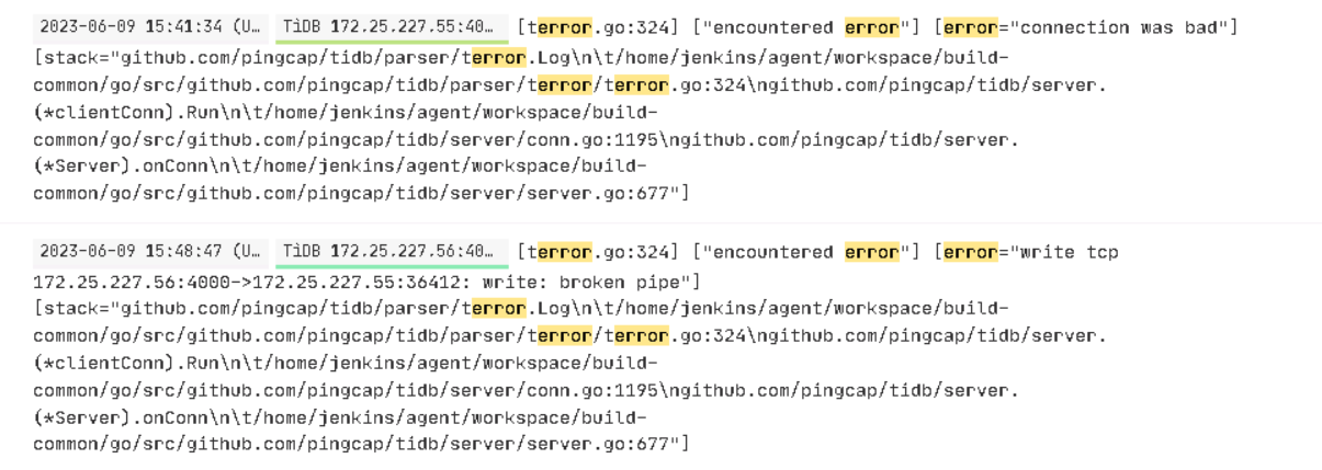

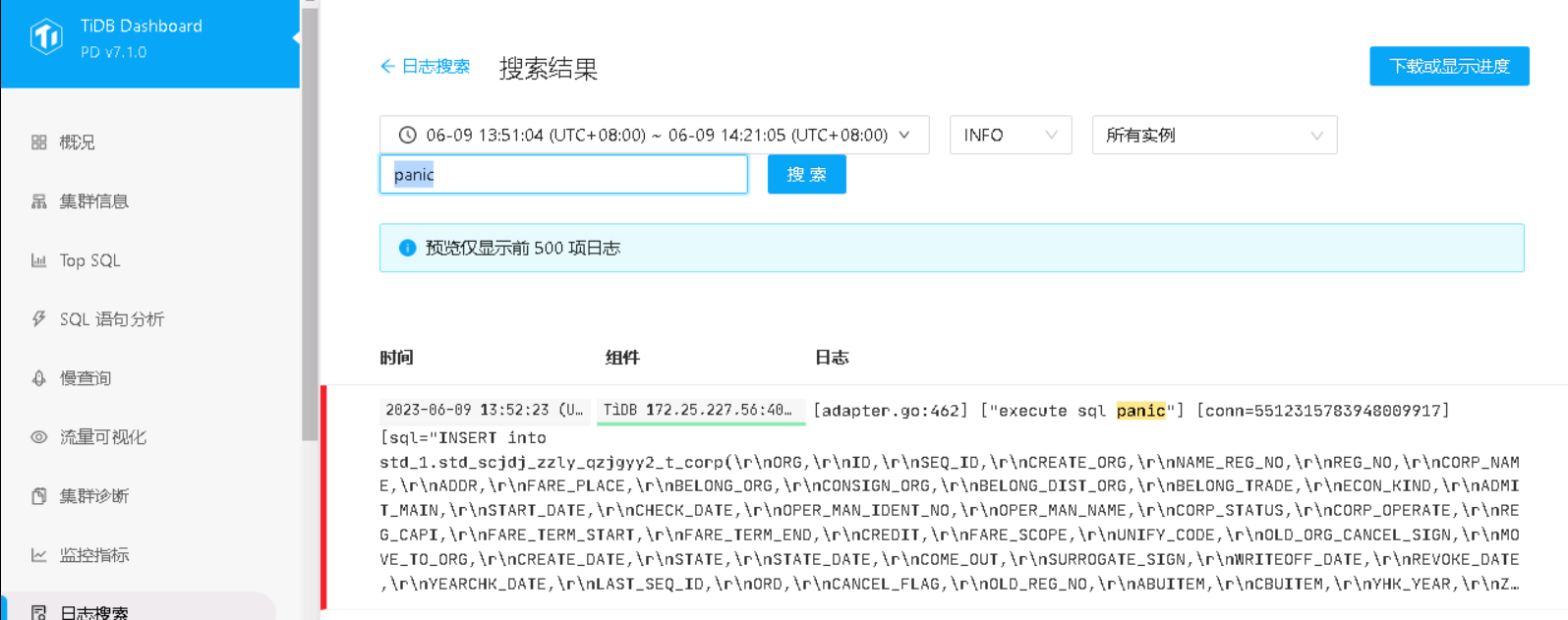

执行大sql,每次执行差不多100秒左右就会报错,日志中有panic,看了下也没有oom,是不是哪里配置不对

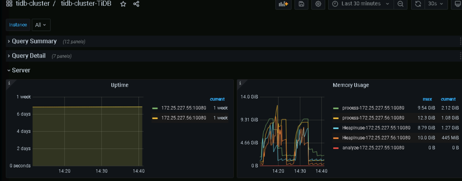

你看你贴的监控图 已经oom了
这内存才用了10多G,我单个事务的阈值比这个大,我tidbserverj节点上也没有oom的日志

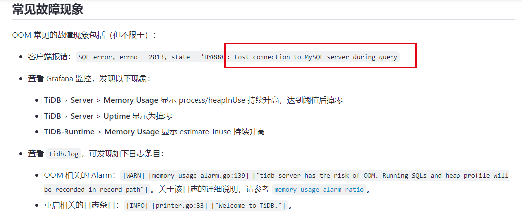

https://docs.pingcap.com/zh/tidb/stable/troubleshoot-tidb-oom#常见故障现象
参考下文档排查~

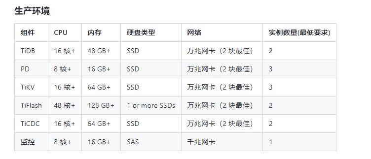

PD节点内存可以调低一点,TiDB 内存可以多分配一些
https://docs.pingcap.com/zh/tidb/stable/hardware-and-software-requirements#操作系统及平台要求

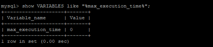

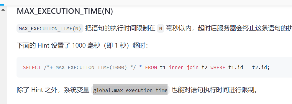

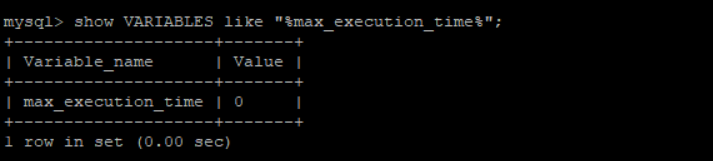

设置了系统变量global.max_execution_time吗?
https://docs.pingcap.com/zh/tidb/stable/optimizer-hints#max_execution_timen
之前改的10分钟,后面我又改回默认了,无限制还是上面的错
没有看到关键的报错信息。。。
你再找找看有没有其他信息能提供参考吧

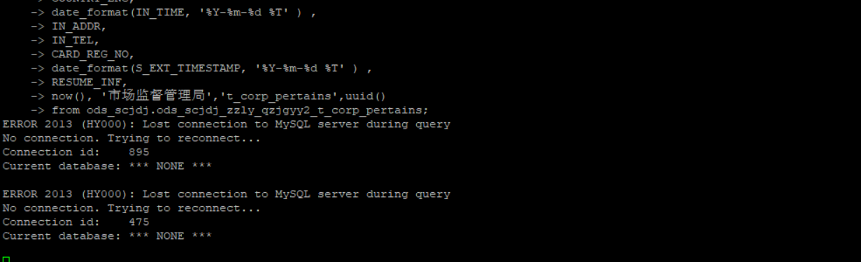

放在命令行,语句输完,不执行就报lost这个错了

我看你插入新表的时候还对源表的时间字段做了格式化,那应该可以以源表的时间字段做几个时间区间条件查询,分批插入新表,大概率可以避免这个问题。
这个确实是个优化点

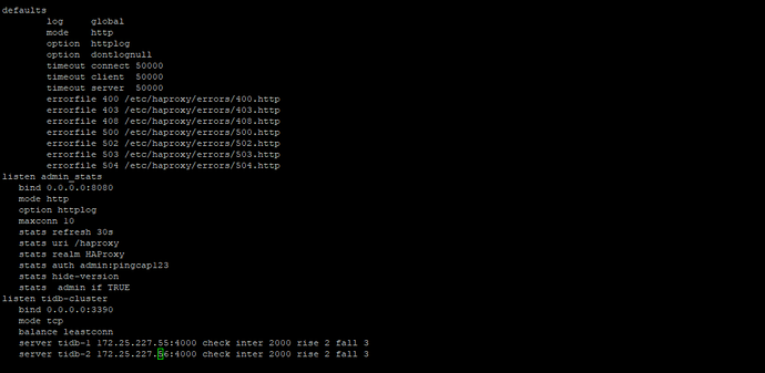

这个没问题,我发现好像是haproxy的问题,我直接连接用其中一台4000端口写入,就没有报lost这个错 :sweat_smile:
