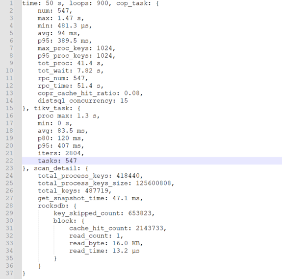

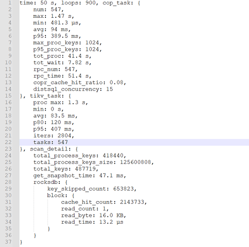

tidb使用explain analyze中的execution_info中的选项都是什么意思?尤其rpc_time执行了这长时间
【 TiDB 版本】v6.5.1
【复现路径】执行explain analyze
【遇到的问题:问题现象及影响】看信息不知道如何优化

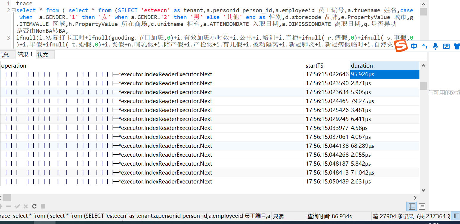

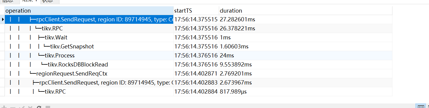

看看执行计划,再trace sql看看

rpc _num , rpc_time :向 TiKV 发送 Cop 类型的 RPC 请求总数量和总时间
大佬能讲一下吗,面对复杂tidb sql的时候要从哪里开始优化,现在很迷茫。一个几百行的sql,或者几千行的sql根本不知道慢在哪里?
只能是执行计划
我trace一下3万多行。。。。我怎么看。。。。
