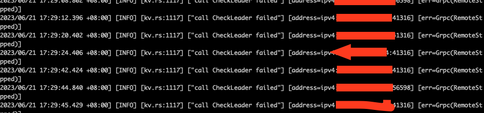

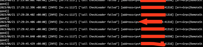

重启tikv一个节点后,tikv服务一直报警call CheckLeader failed,日志一直刷
【 TiDB 使用环境】生产环境 /测试/ Poc
【 TiDB 版本】6.1.2
【复现路径】做过哪些操作出现的问题 :重启tikv节点
【遇到的问题:问题现象及影响】tikv服务一直报警:call CheckLeader failed

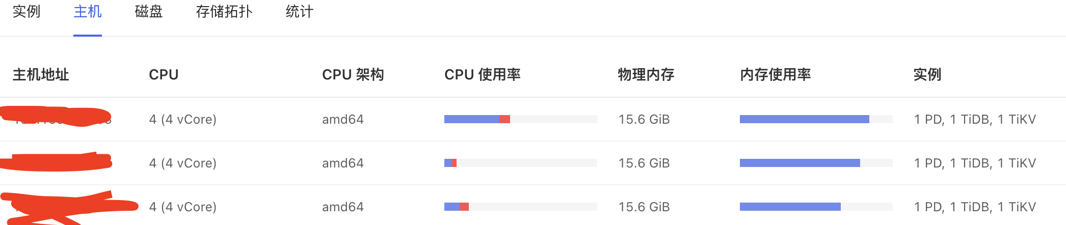

尽量 保持 3节点
看上去你的机器不够还混部,

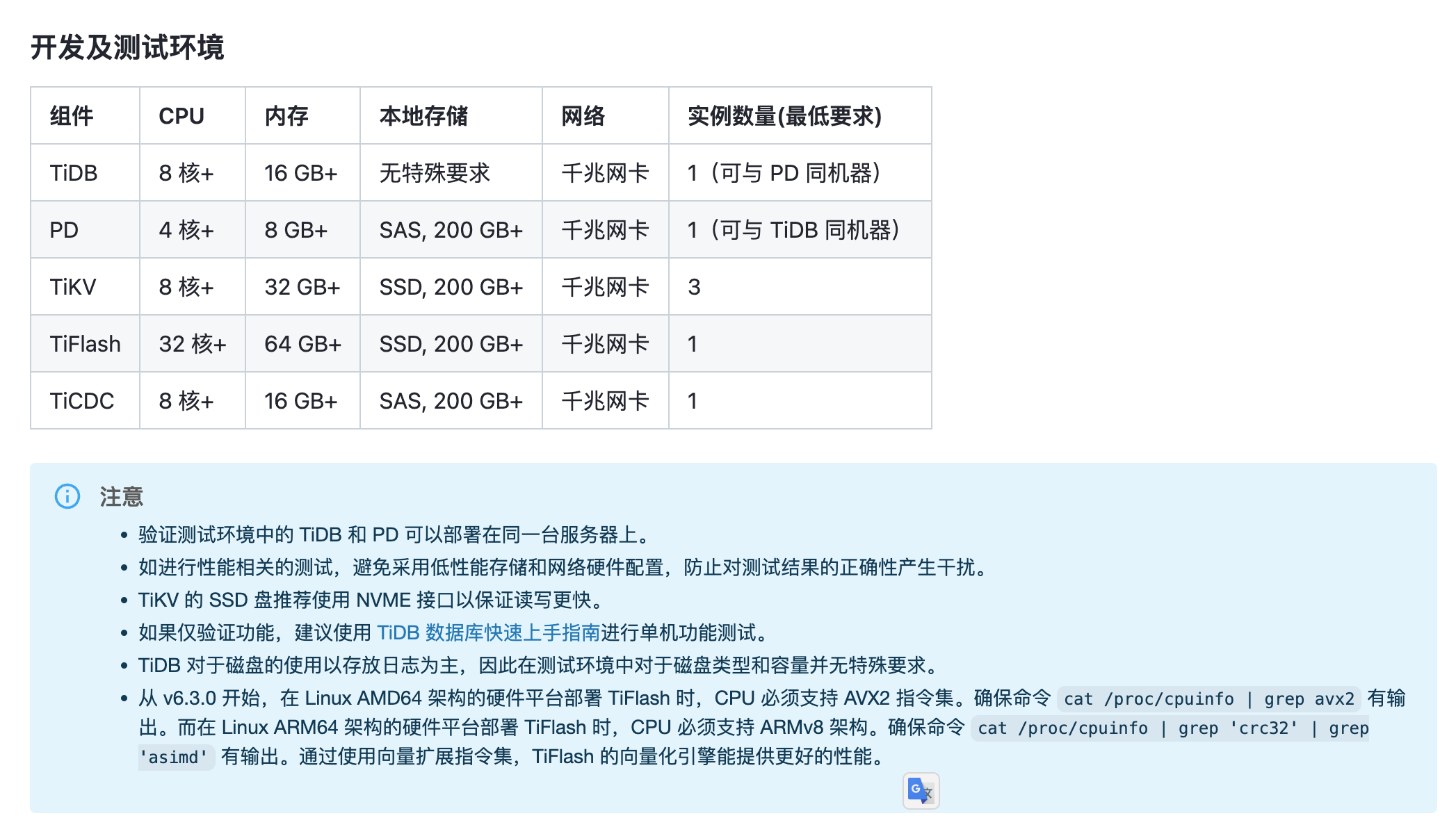

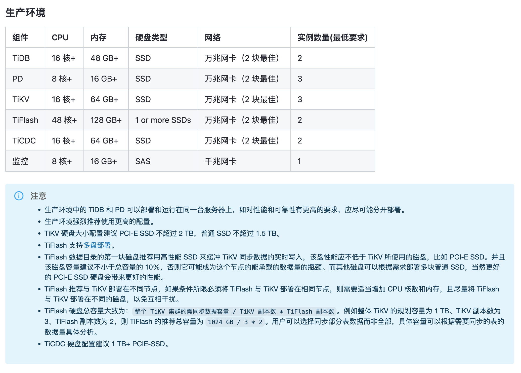

尽量参考官方部署:

配置有点低,cpu性能不太够
同配置的再加一台,往这台上扩容1pd1tidb ,再把原来和tikv部署在一起的3pd3tidb缩容掉。
机器性能不够tikv最好单独部署,特别是不建议tikv和pd放在一起。
