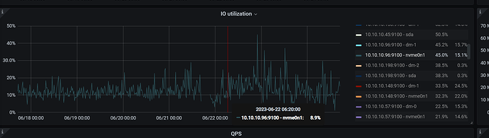

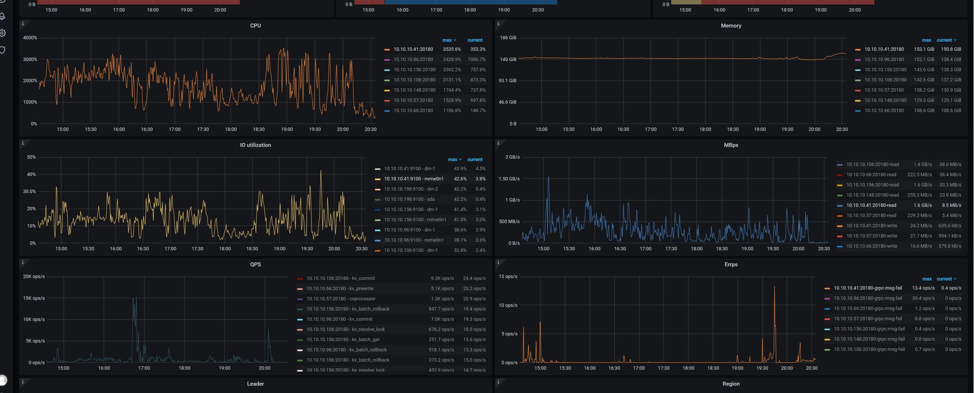

我都是NVME,磁盘性能从面板看是没问题的,也看了机器上的IO,确实都远远没达到上限
如果确定是固定两台机器时被认定为slow store才导致的Leader被驱逐,其实就是超过inspect-interval的检测时间了,可以按照下面步骤排查一下。
如果看监控,发现CPU和IO都没问题,只能是从网络层考虑了。。。

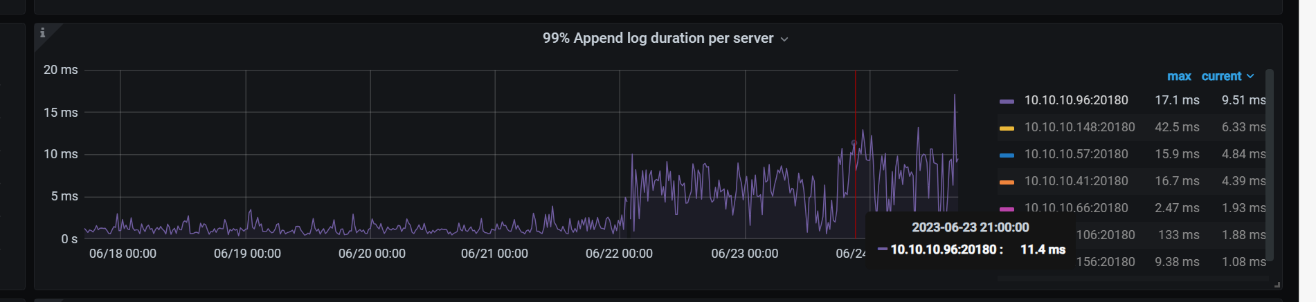

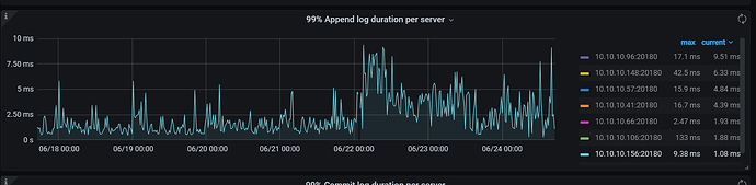

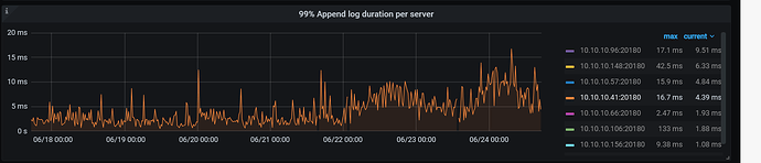

其他4个节点的Raft IO延时增加了么?

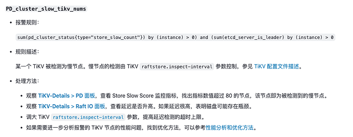

老师, * 调大 TiKV raftstore.inspect-interval 参数,提高延迟检测的超时上限。
这个值建议可以设置多少,我给他设置了 3000 ,是否可以适当在加大?

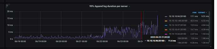

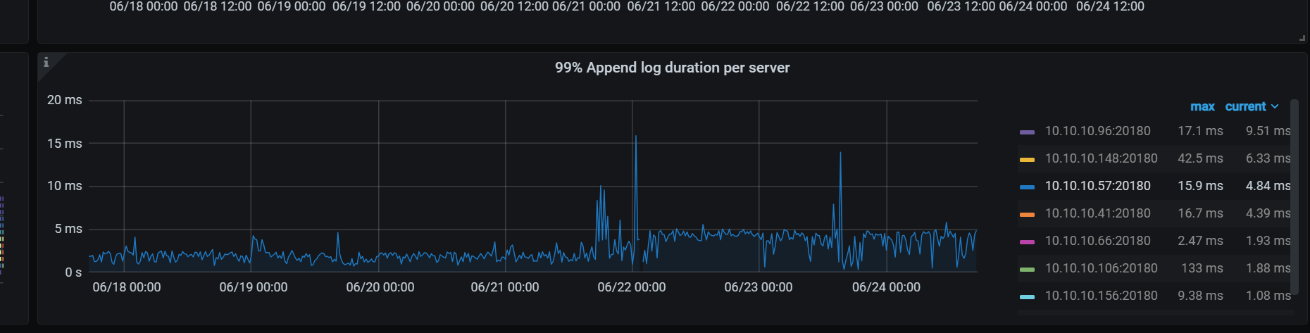

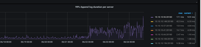

老师,这高延迟很高感觉也是相对的,我看这个都没超过10ms
我看官方给的例子截图,也比我这个高很多了
具体来说,多少算作是 高延迟了呢? 我看这个我的数据虽然高了.但是依然在 20ms以下

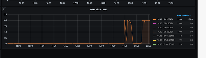

老问题, 节点始终会有的slow store score 100 ,然后发生leader 迁移 …集群立马不稳定

有i问题的,已经驱逐了leader,下节点因为需要几天,也在执行中,
但是把leader去掉.他就不会调用.就不会产生slow store score = 100的情况了

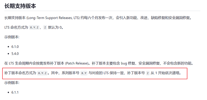

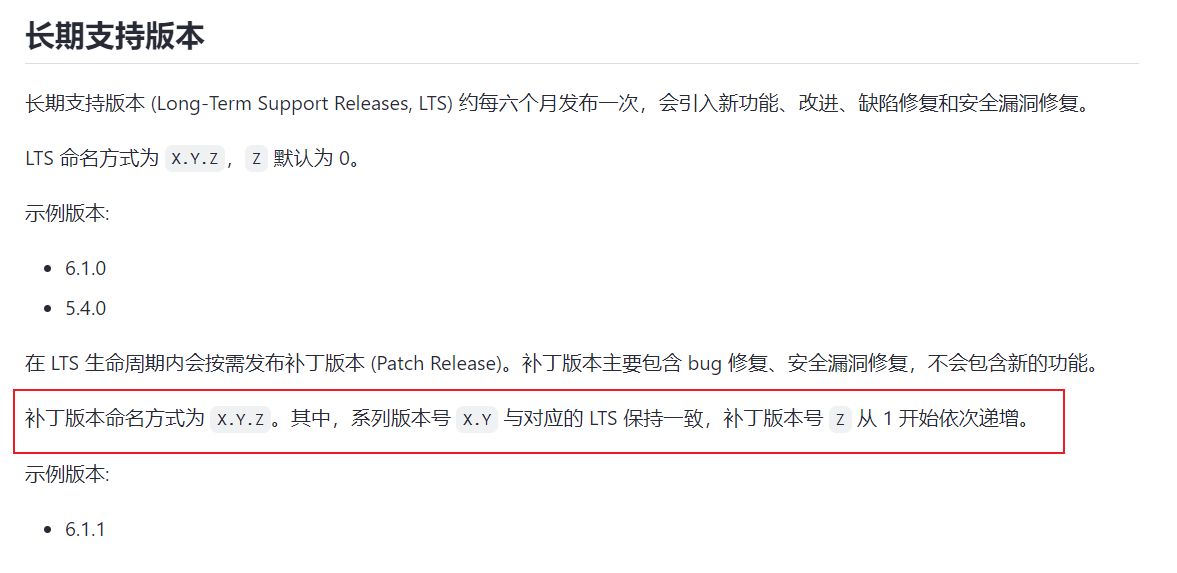

6.5.3直接换6.5.1的二进制不行吗?小版本升级也不会改数据格式,也不会改功能。只是修bug而已。直接换二进制有什么不行吗?
X.Y.Z 其中Y会引入功能变化,Z只是修复的bug。我认为Z以内的版本应该是可以随便换的吧。
https://docs.pingcap.com/zh/tidb/stable/versioning
