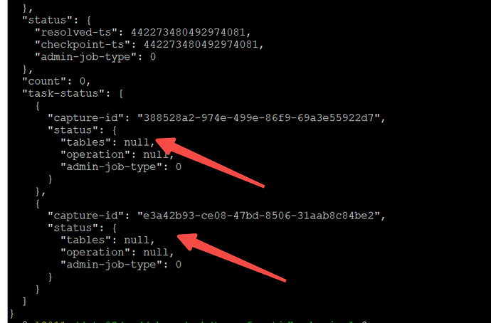

【 TiDB 使用环境】生产环境 /测试/ Poc
【 TiDB 版本】v4.0.16

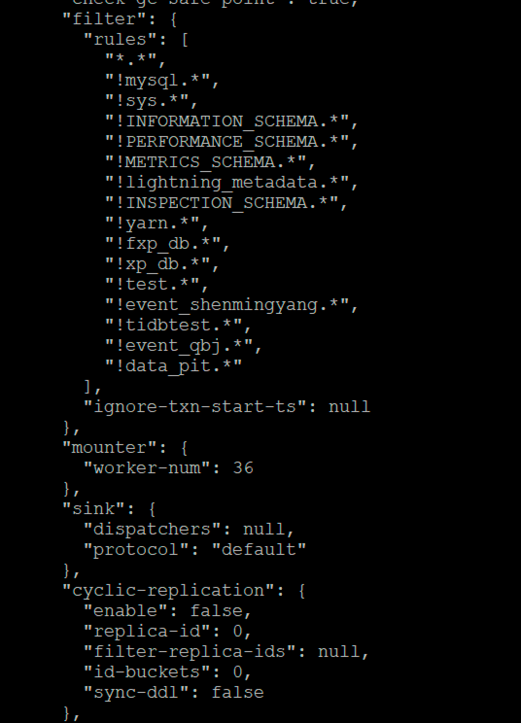

【复现路径】使用ticdc 创建同步任务, filter.rules = [“.”] 进行同步.

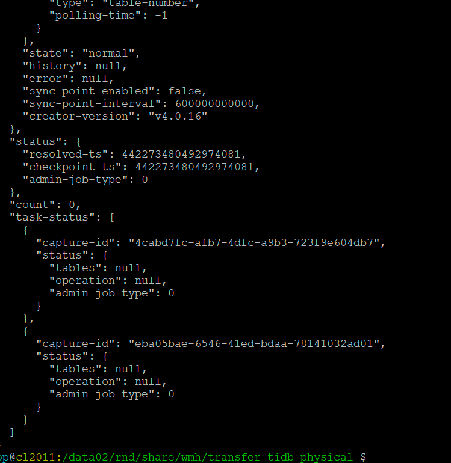

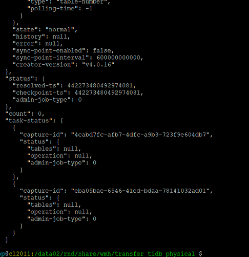

TICDC changefeed query 结果,task-status 中 status tables 字段为null, 是不是表示这个changefeed 任务,没有表进行同步?(如下图)
ticdc 的进度 一直不动。大概有7390 张表?是不是有什么问题?

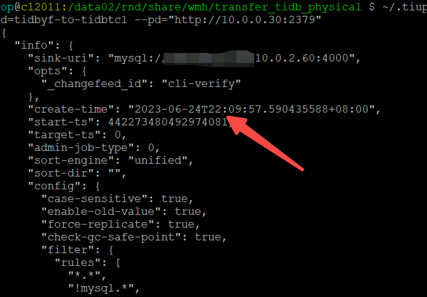

昨天晚上10:00前创建的任务,今天早上 08:09:18 还是这个样子
不输土豆
(Ti D Ber Lkg Kt Rt P)
4

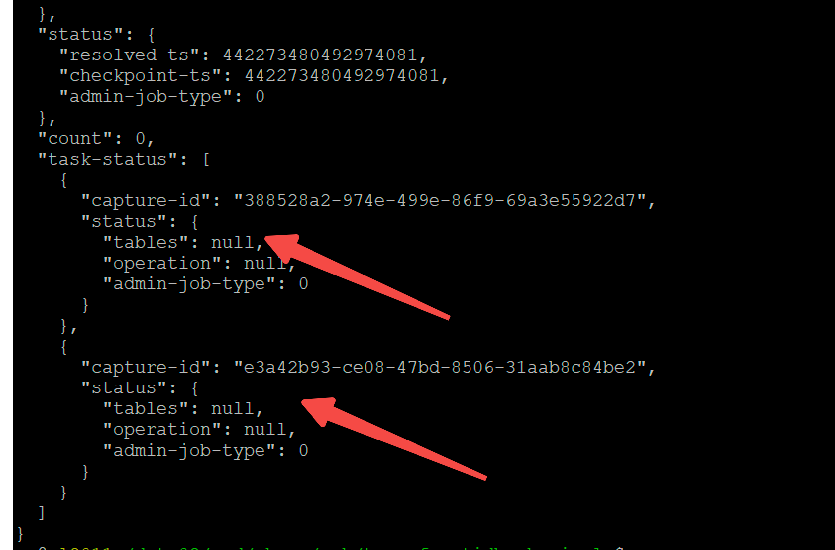

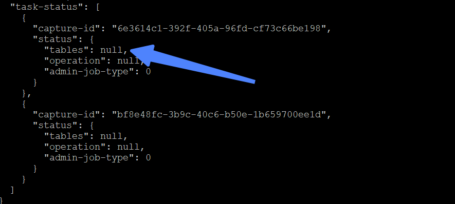

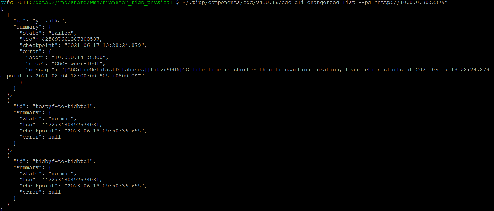

大佬,这种 table-status 中,tables 为 null, 表示是没有表需要进行同步吗?
cdc cli changefeed list --pd=http://ip:2379 这个截图看下 ,cdc日志也检查下

但是你这 changefeed-id 不同啊,一个是 yt-kafka 一个是 cli-verify.
所以现在需求还是,查 cli-verify 是否在同步?这个 changefeed 的 checkpointTs 有在推进吗,在 grafana 里?
