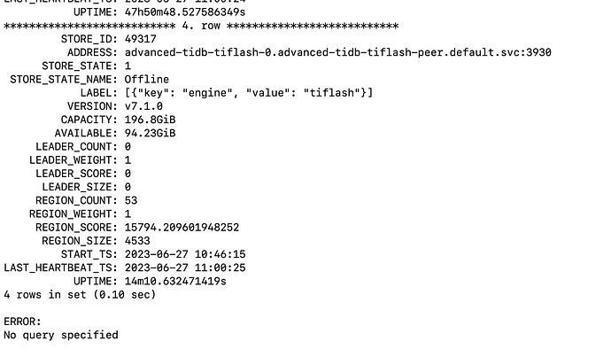

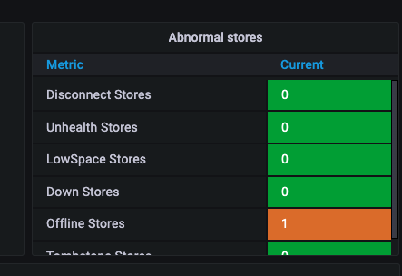

前几天突然发现tidb监控有一个store offline状态:

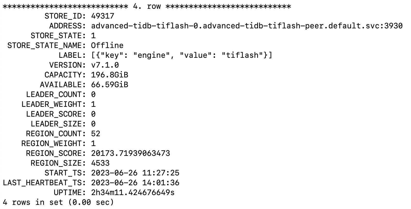

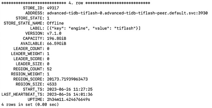

到数据库里查询发现是tiflash store offline:

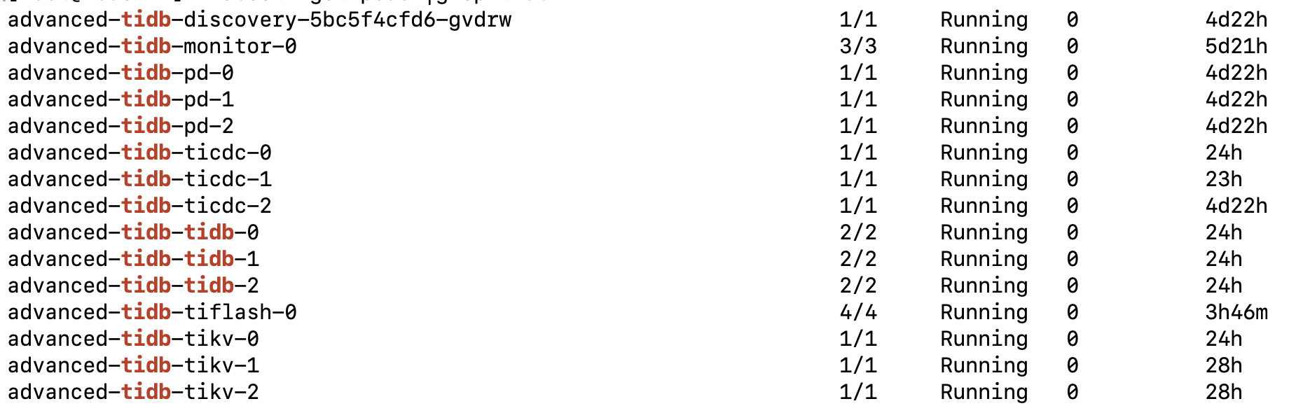

但是tiflash运行正常,重启tiflash pod也没用:

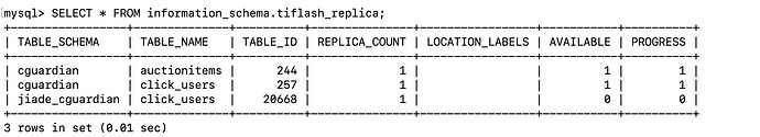

同时新创建一个tiflash副本,一直没有成功:
帮忙分析下原因,谢谢

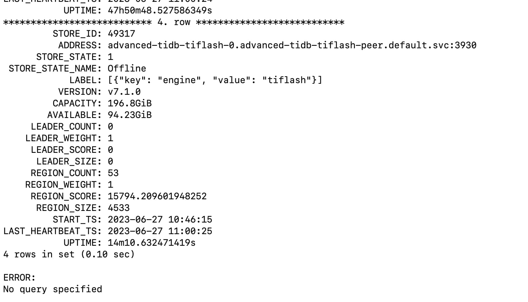

之前设置的7g,我改成16g试了一下,在看error log为空:
但是store 还是offline状态:
