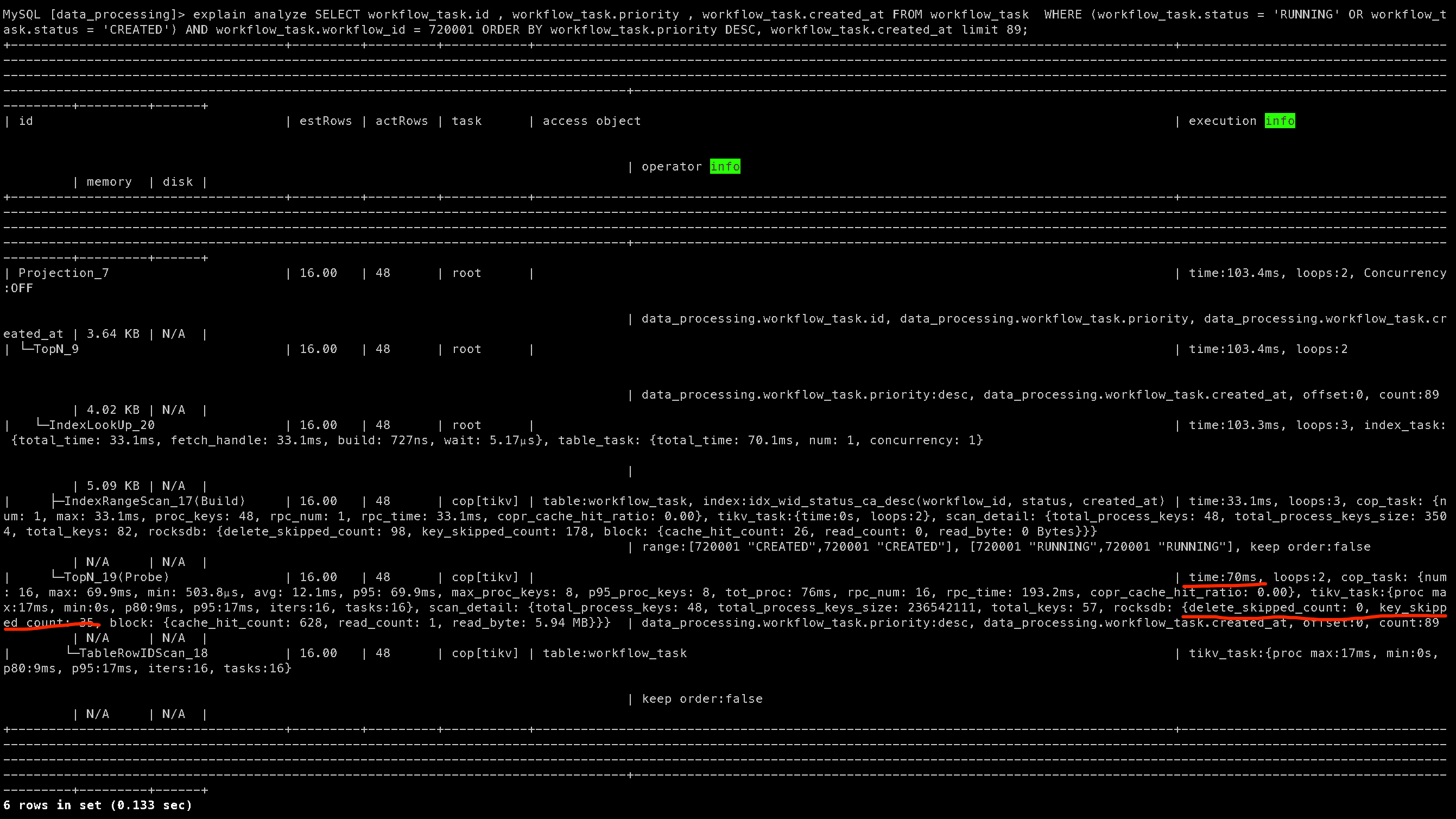

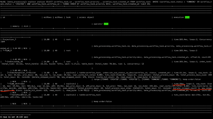

查询时,不同的limit 效率相差极大

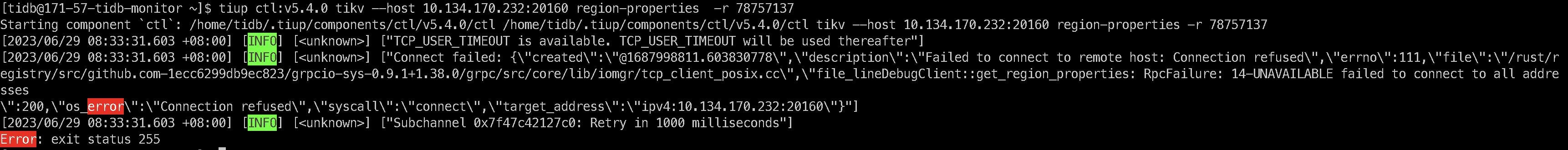

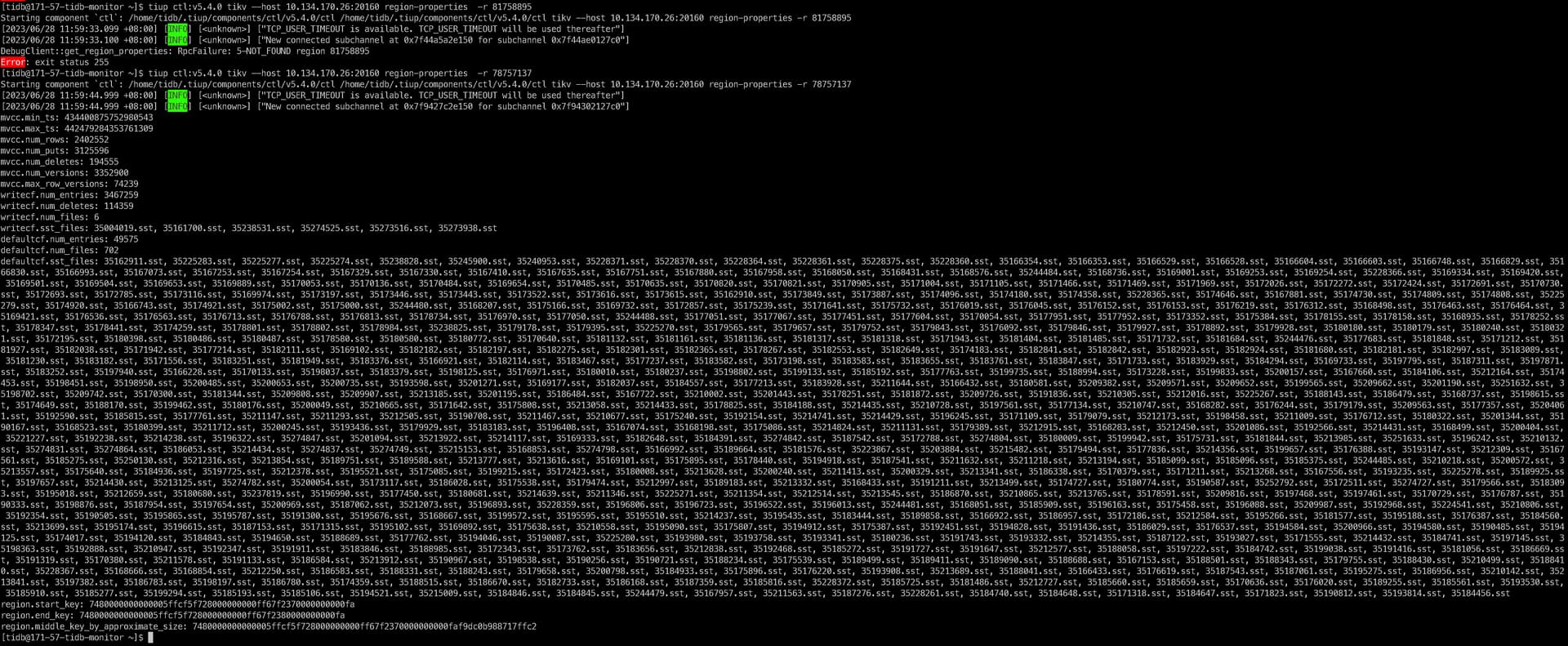

这两个数字有什么特殊含义么?
后面的数字就是region id 。
可以看到region id= 78757137 对应的sst文件就是这么多。
那扫描一次肯定时间长,难怪一扫到就是56s。

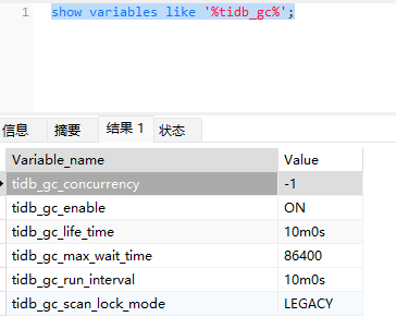

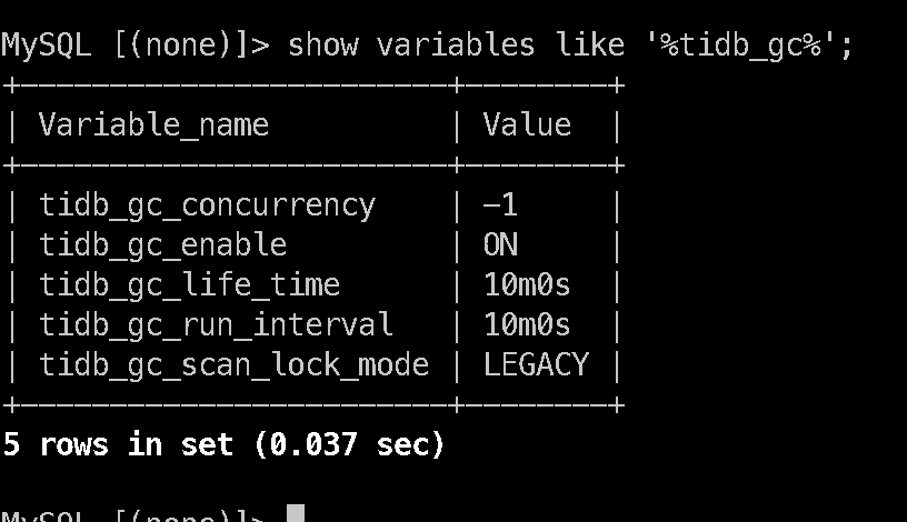

可以通过这几个参数看到gc开了没开,间隔是多少。
我好像比你少一个参数,我的版本是v5.4.0
看起来那个region很大,可以试试下面2个方法

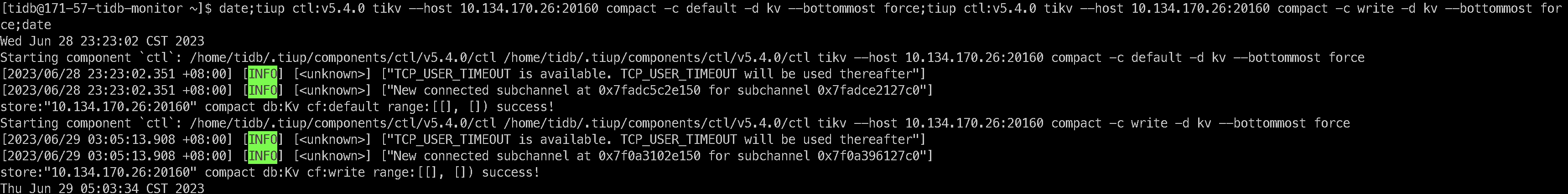

2、手工compact tikv
tikv-ctl --host 10.172.65.156:20161 compact -c default -d kv --bottommost force
tikv-ctl --host 10.172.65.156:20161 compact -c write -d kv --bottommost force

好的,我晚上进行操作,如果这个指令成功,(验证结果的话) 我是不是应该看到 region-properties -r 78757137 的 sst 文件变少?
另外,我有4个tikv,可以并行compat么?
会变少,可以4个一起执行

你这个问题到了这,我是没有什么想法了。我看你gc参数也是10分钟一次,但是为啥不推进safe point,我一点思路也没有。

感谢大神,前晚只是针对问题tikv节点做了次compat,大概2T多的数据,花费6个小时
compat完毕后,查看该问题region id,也没有sst文件了,(甚至这个region都回收了?)
再次执行explain analyze,也不在出现 大量xxxxx_skipped_count,返回也是秒出

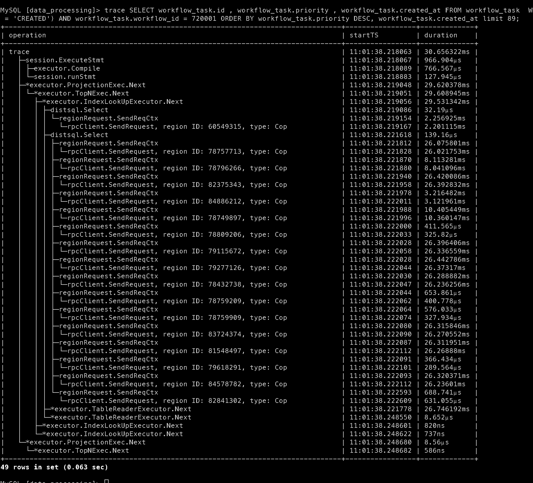

trace 语句的执行,每个region返回时间也在预期
