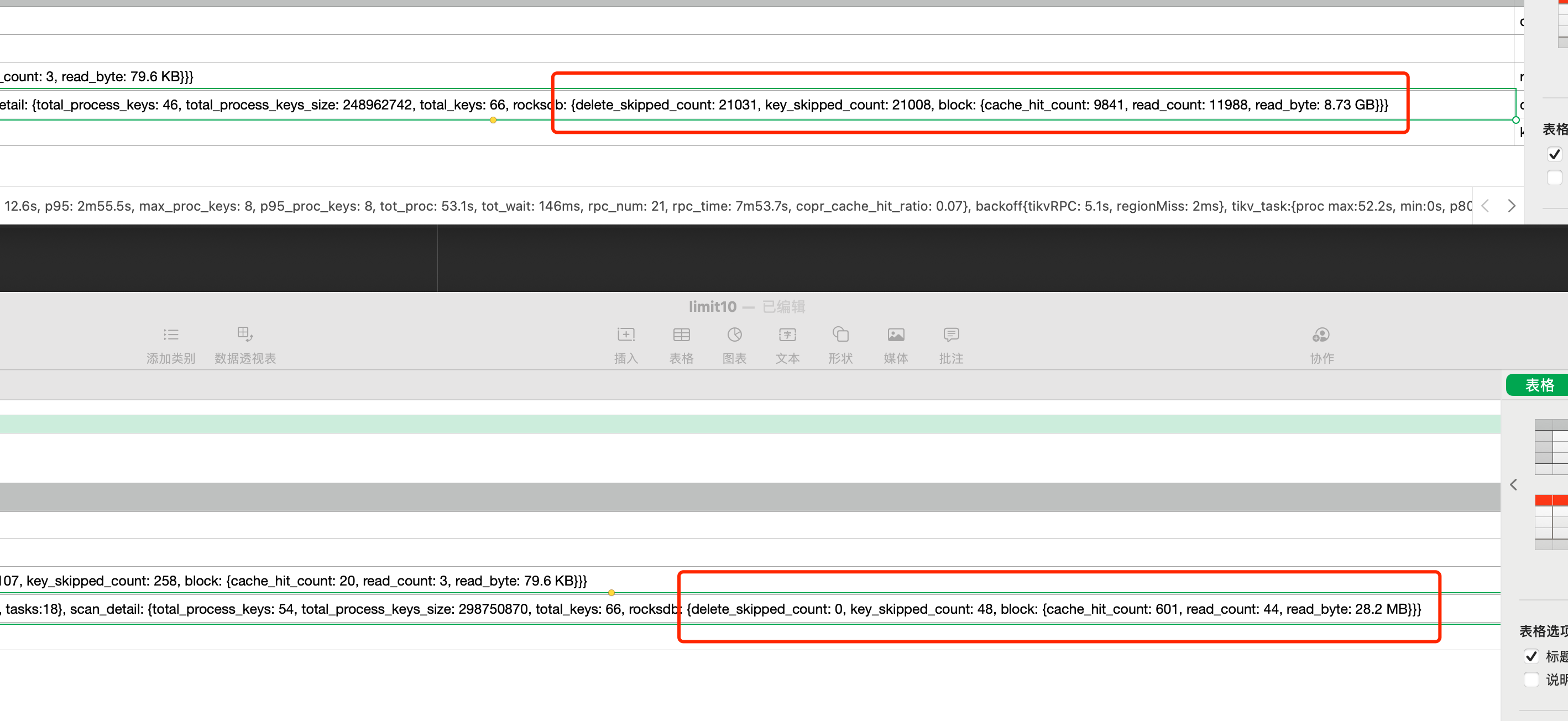

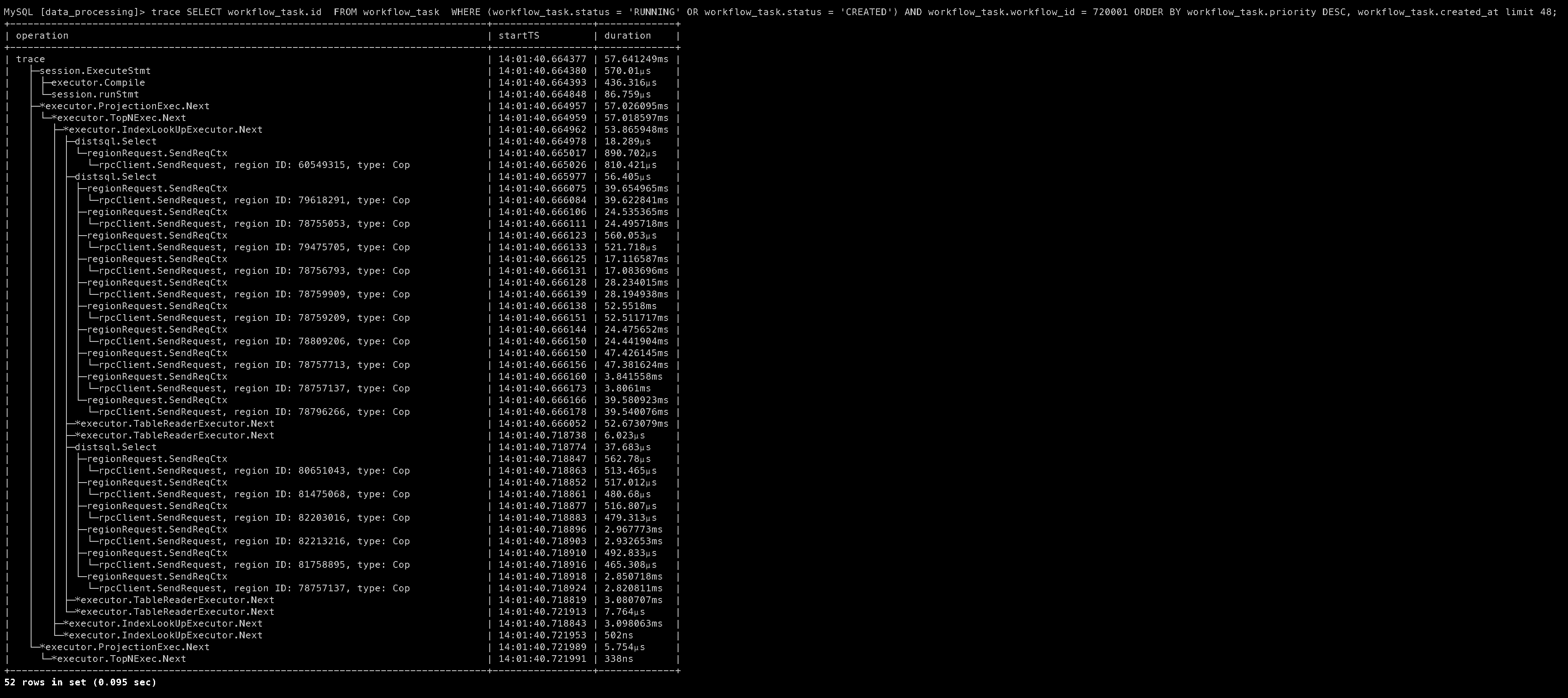

我抓了两个执行计划,看到limit 50时,rocksdb的动作有些异常

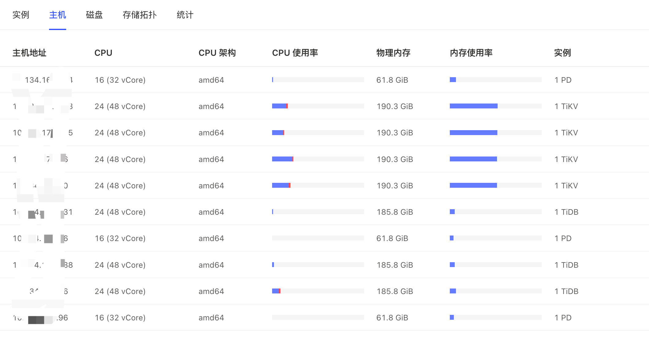

另外,tikv此前升级过一次配置,从 32c64g升到48c192g

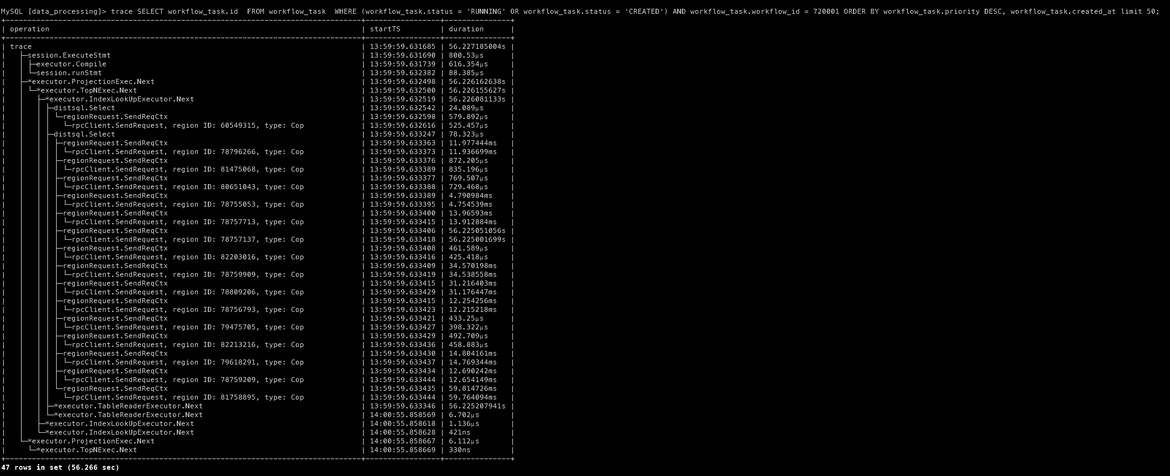

下面是对比两个trace 也不知道有没有帮助
目标表 340w行,符合上面查询语句的(不加limit)的有54条,analyze table过 前后没有太大变化,其中有个细节,昨天晚上stat healthy 84,到今天早上就49了,业务反馈每天有大约百万的update操作
附上执行计划
limit10.csv (2.0 KB)
limit50.csv (2.0 KB)

看你的limit50的执行计划:delete_skipped_count: 21031这个表是不是很多gc数据没有及时清理,查limit50,需要过滤的gc数据太多了
有没有方法来印证这个猜测?
另外, limit50 和limit10 的 delete_skipped_count 为啥会有如此差距?按理是走的一个计划呀。。。

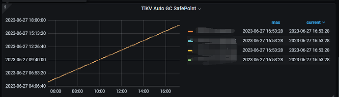

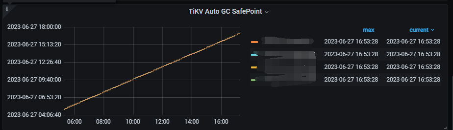

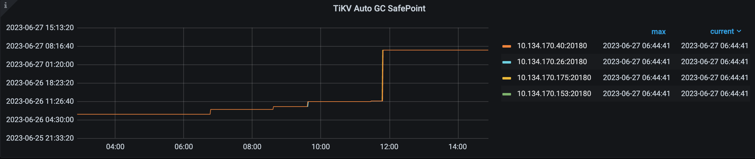

可以看看监控 gc safe point 是不是正常推进的?

12h 的图

同一个region top50
11111
top48
22222
时间差异居然如此之大。
另外top50
read_byte: 8.73 GB delete_skipped_count: 21031
top10
read_byte: 28.2 MB delete_skipped_count: 0
多少和gc有点关系吧。
在 limit 48以下,恒定 秒出。。
50以上出不出全看脸。。。。
gc的话,不是应该一视同仁么。。。

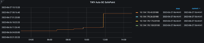

你的gc图真的不太正常。这是我的。差异还是挺明显的。
