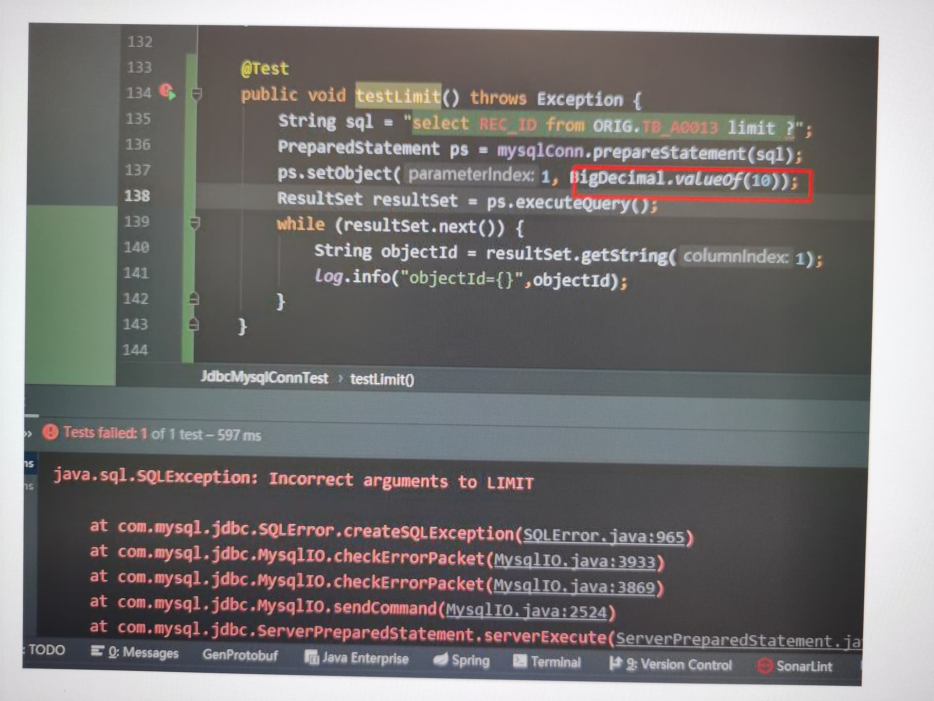

【背景】 版本由v6.1.1 升级到 v7.1.0
【问题】 见截图, 升级前ok, 升级后报错 Incorrect arguments to LIMIT
【业务影响】 开发站测试,暂无大的影响
【TiDB 版本】 v7.1.0
【附件】 相关日志及监控
limit为啥要用BigDecimal呢?你把拼装后的sql打出来看看
这已经是完整的sql了, select REC_ID from ORIG.TB_A0013 limit ?
至于为什么要用BigDecimal , 应该是历史问题了,牵扯较多,暂时不大好改
看上去不应该出问题啊,select REC_ID from ORIG.TB_A0013 limit 10 你打断点调试下看看变量sql有啥特殊的吗?
直接用数字,不绑定参数是没问题的

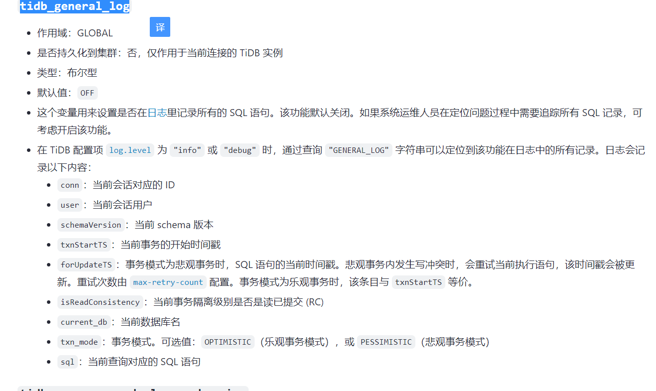

数据库开日志,看看这句数据库收到的什么
请教具体打开日志方法及查看方法,谢谢
这是ide端,你能查到tidb自身的日志么?
可以查到,请帮忙提供查询方法
set @@tidb_general_log = true;
然后看tidb.log就行默认位置/tidb-deploy/tidb-4000/log
,注意测试环境跑,别在生产环境随便试试
多谢,我这边是开发环境,明天试一下,有结果再反馈
最好应用连固定的tidb节点或者就留一个tidb 方便看日志

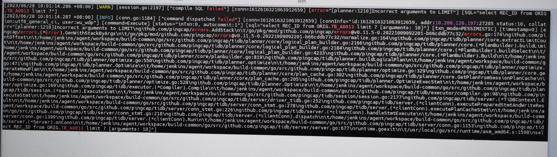

难道用bigdecimal到数据库会变成这样?
SELECT * FROM bilibili_user LIMIT 10.0;
结果出来了,和反馈到前端的报错一样,传入的参数看起来也正常
limit后面是? 参数没传对
不对,后面看是传了的,估计是新版本对这个类型要求更严格了。你把bigdecimal改成int对应的JAVA类试试
看了参数是没问题的, 如果把参数改为Integer,也是没问题的
