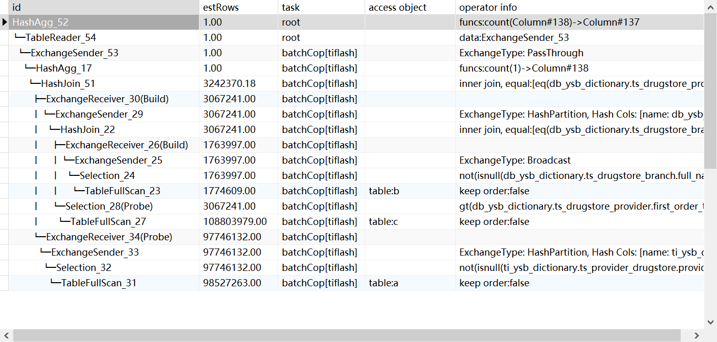

没有设置tiflash的执行计划

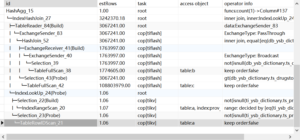

设置了tiflash的执行计划

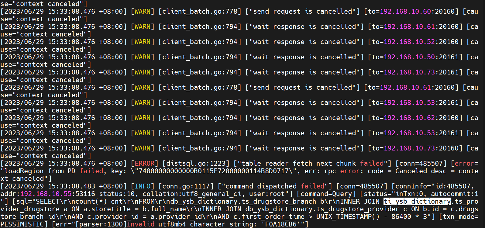

tidb日志有这个报错
