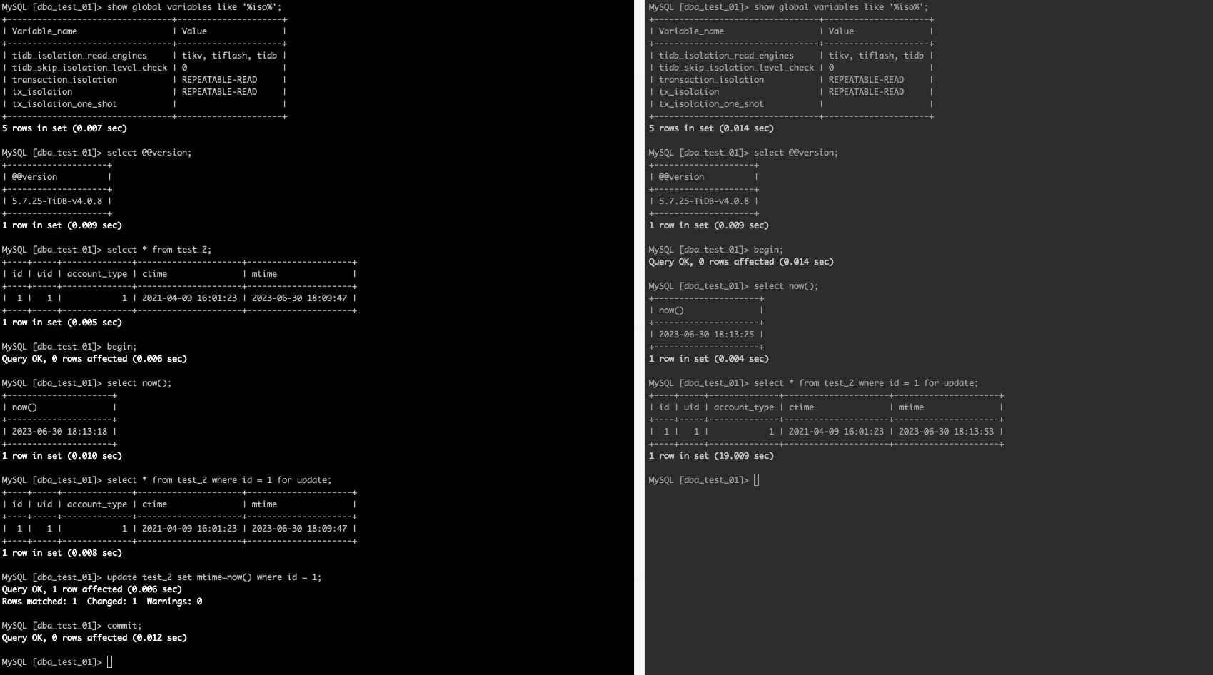

我这边测试了一下,是拿到了最新的数据,不知道大佬的TiDB版本、隔离级别是什么样的
TiDB版本:v4.0.8
隔离级别:REPEATABLE-READ
REPEATABLE-READ

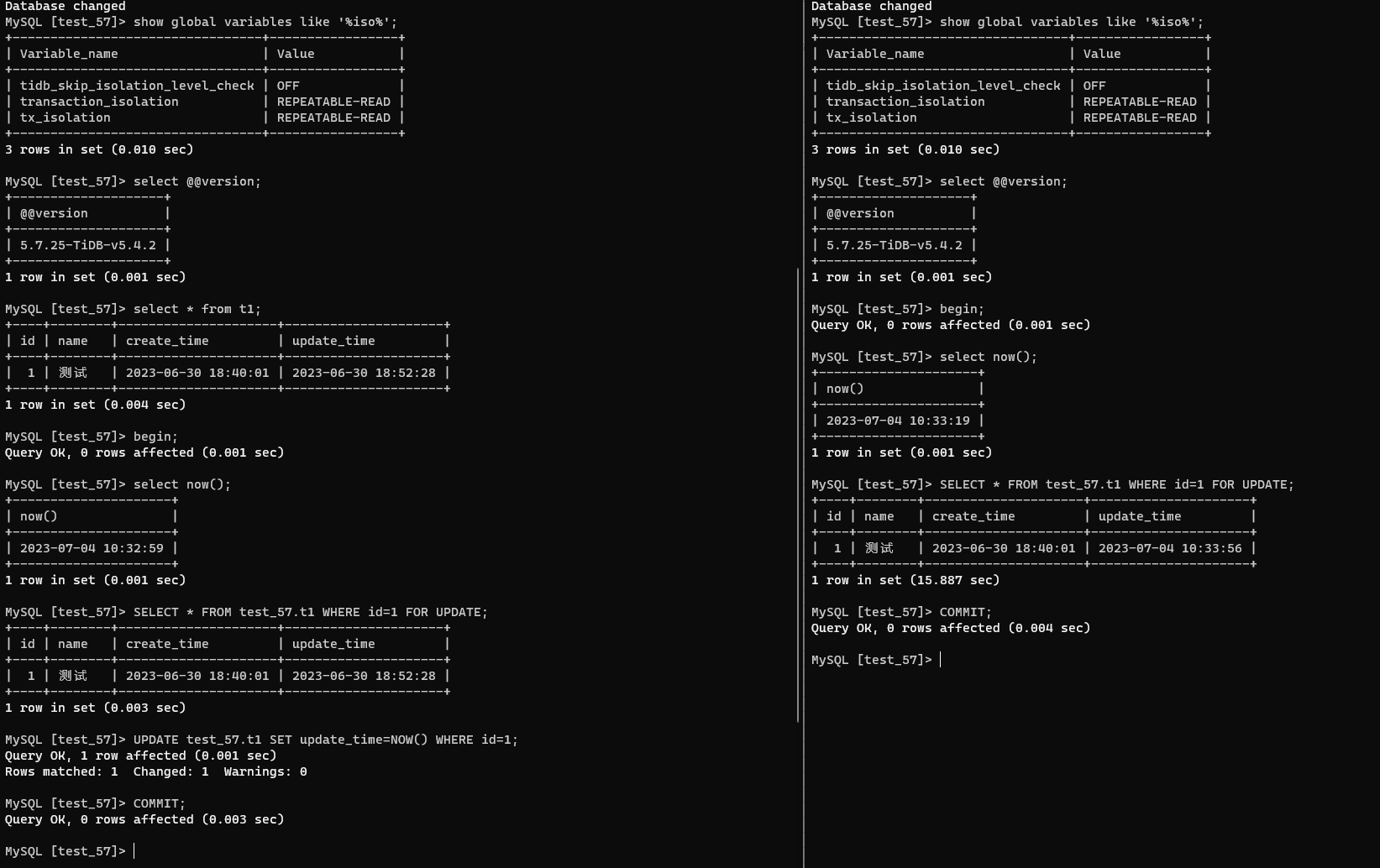

TiDB版本:v5.4.2

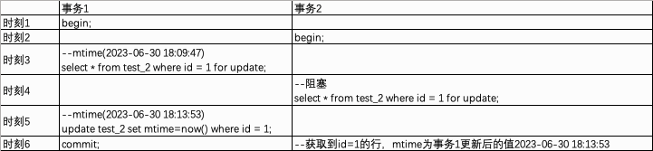

稍等我按你的这个脚本测试下贴个图

测试有结果了吗,我测了下7.1版本 for upate拿到的是最新值,不加for update就是旧值

TiDB版本:v5.4.2
B事务会阻塞,直到A事务提交拿提交后的数据。

那符合预期的呀,for update就是当前读,是会拿到最新的数据
前面你的问题是,事务1更新后,事务2for update查询到的是旧数据,那么这个问题就不存在了
