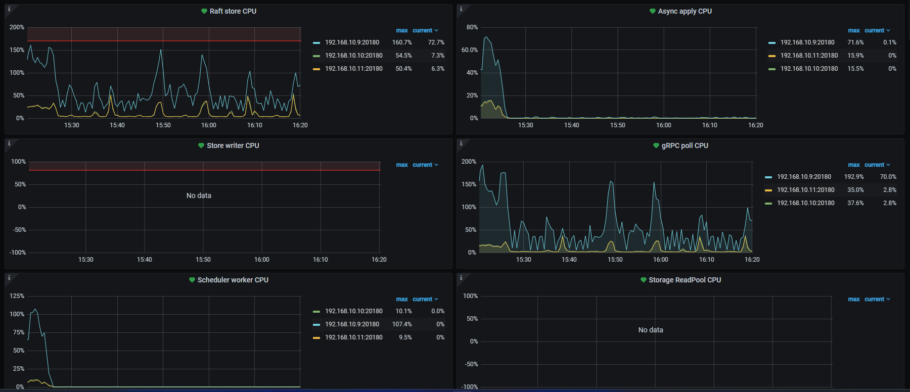

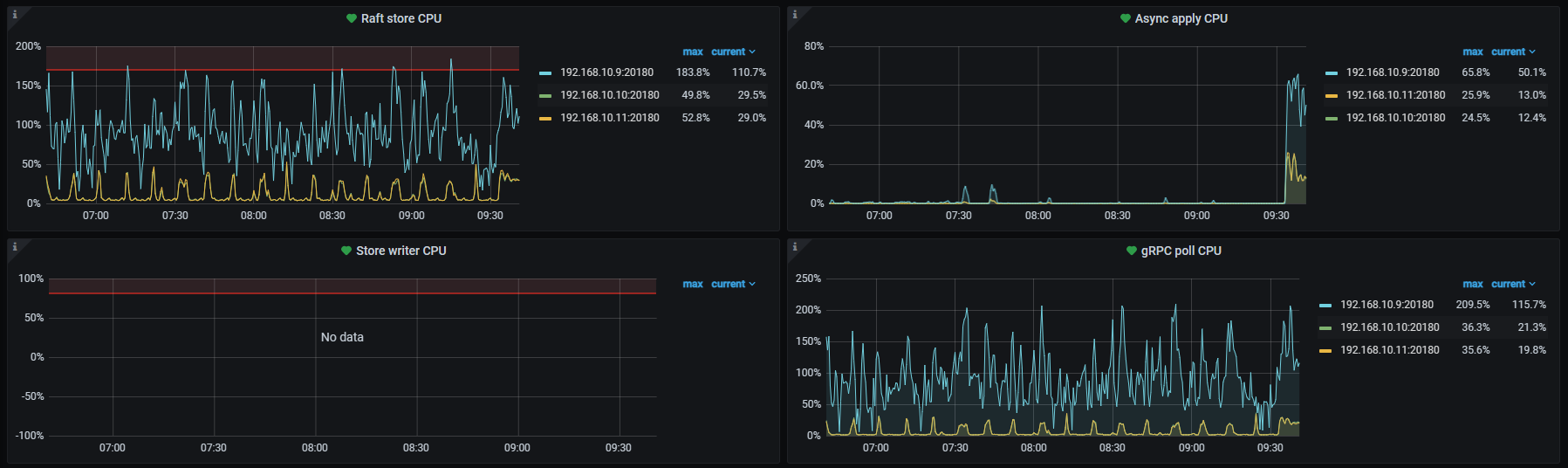

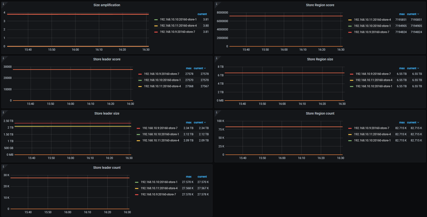

a. 三个TiKV结点中有一个的各项CPU指标都很高,从项目启动开始即这样。6月26日这一现象被放大了数倍。
b.项目正执行大规模的数据写入,目前三张表数据分别为22亿/10亿/7亿,打散优化已执行,但是仍然有出现写热点,写入速度忽快忽慢

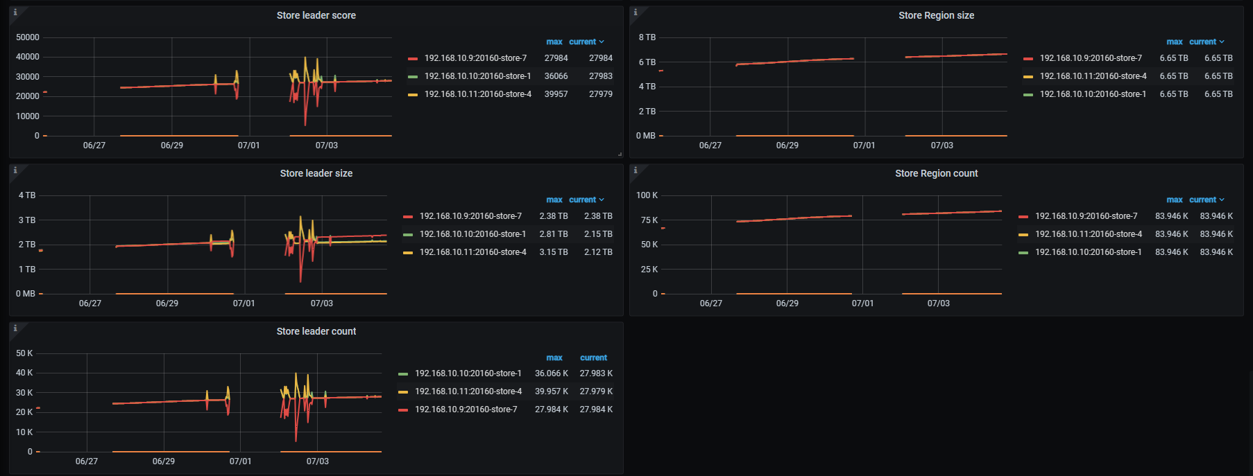

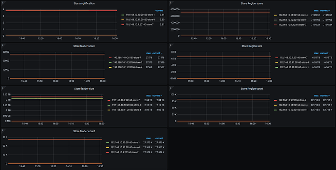

c.三个TiKV结点region和leader很均匀
d. 三个PD结点未做负载均衡,曾尝试负载均衡,结果造成写入速度进一步下降

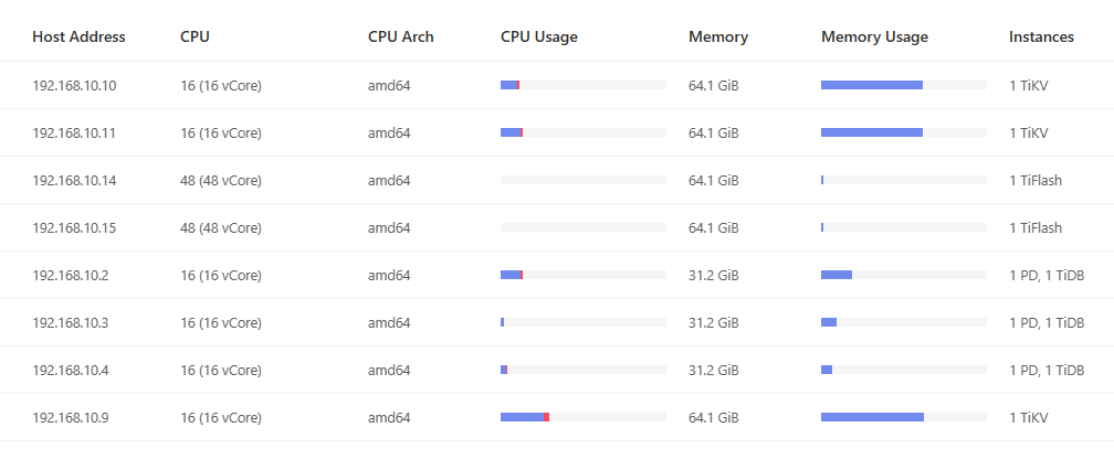

e.所有结点均在同一台物理机上
怀疑是写入热点。

leader和region在3个tikv上的数量是均衡的,不代表单表的region和leader在3个tikv上是均衡的。所以你这些图仍然难以排除是写入热点。

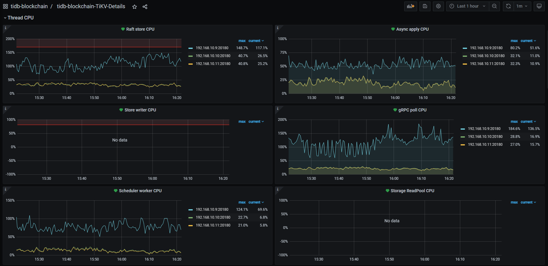

看下grafana上 Statistics - hot write这个监控的情况

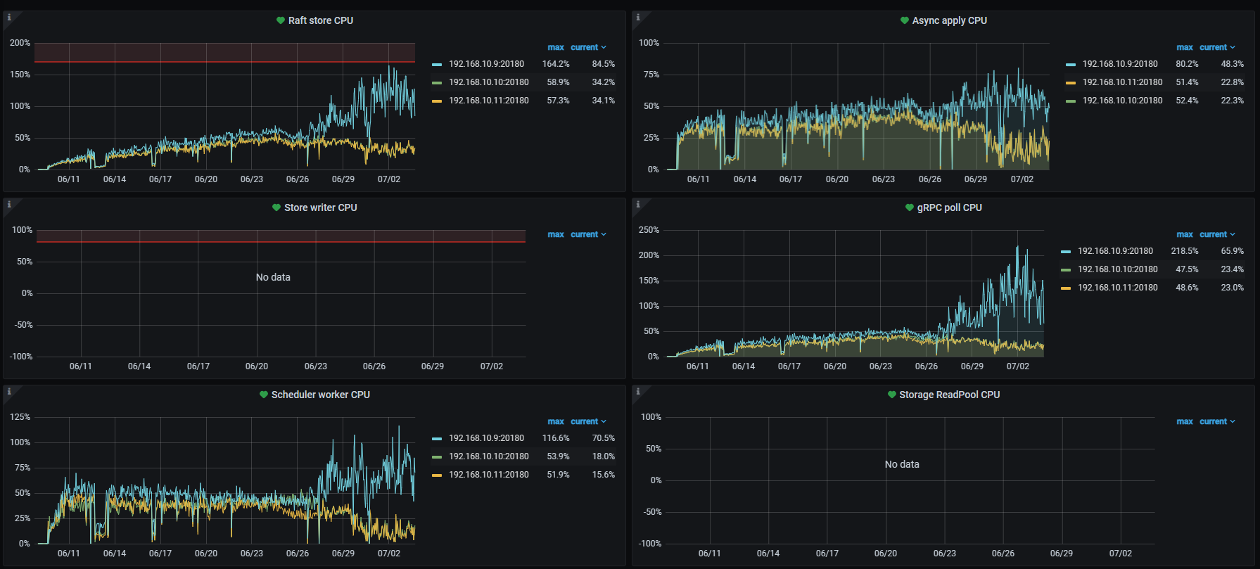

写热点应该一直都在,但是从6月26日下午4点左右开始192.168.10.9这台的CPU负载,从比其他两个结点高10~20%提高到了50~100%
写入热点是从项目启动时就一直存在,但是在启动后的两周内,现在CPU负载最高的这个结点只是比其他两个结点略高10~20%的程度,6月26日后变成现在这样能高出100%。

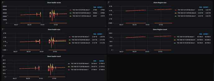

你把Statistics - balance时间拉长一点,看下6月27号左右开始,10.9的均衡是不是有问题

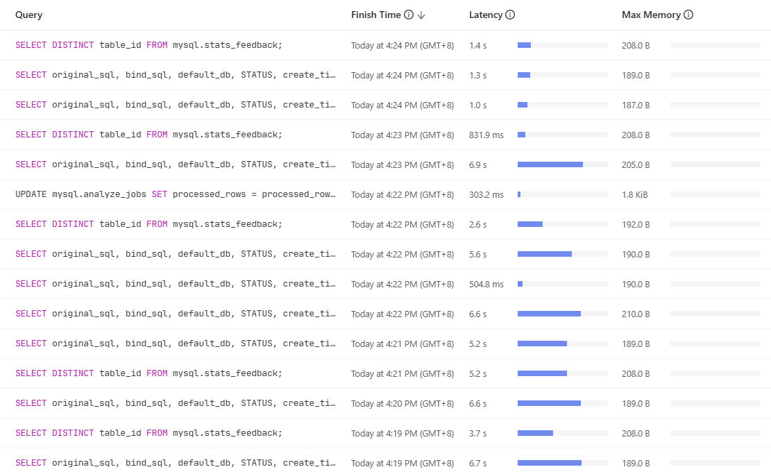

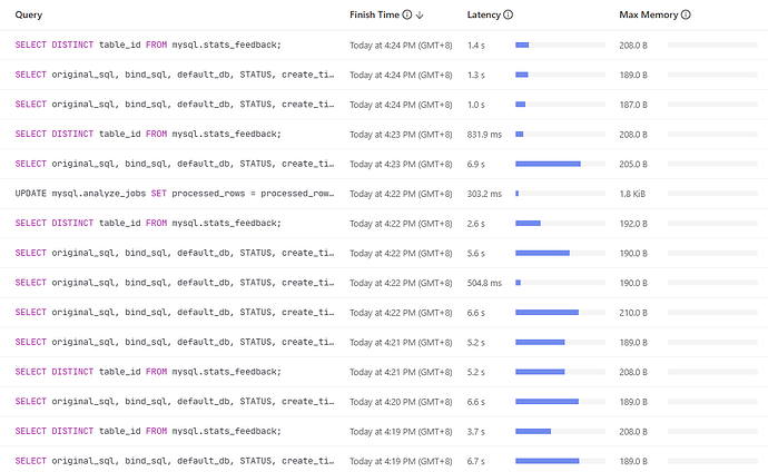

刚刚停止了所有外部数据库操作,但是这个结点依然运行在一个高负载的状态,慢查询语句中存在大量内部sql操作
SHOW ANALYZE STATUS看下是不是在收集统计信息,可以把对应3个大表的自动收集统计信息任务暂停

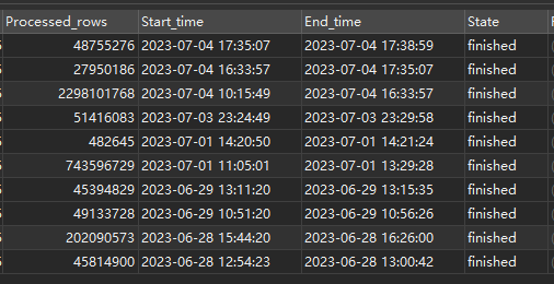

昨天下午4点,这个22亿的表不是正在执行自动收集统计信息吗?就是那个时候有很多内部的统计信息相关的sql吧,你说的22亿/10亿/7亿这三张大表,是这几天一下子入了很多数据吗?可以考虑先把这三个表的自动收集统计信息暂停,等数据入完统一收集。
  1. 硬件资源不足:由于所有结点都在同一台物理机上,可能会导致硬件资源不足,例如 CPU、内存、磁盘等等。如果硬件资源不足,可能会导致 TiKV 高 CPU 使用率和写入速度忽快忽慢的问题。您可以检查物理机的硬件资源占用情况,以确定是否存在资源不足的问题。
