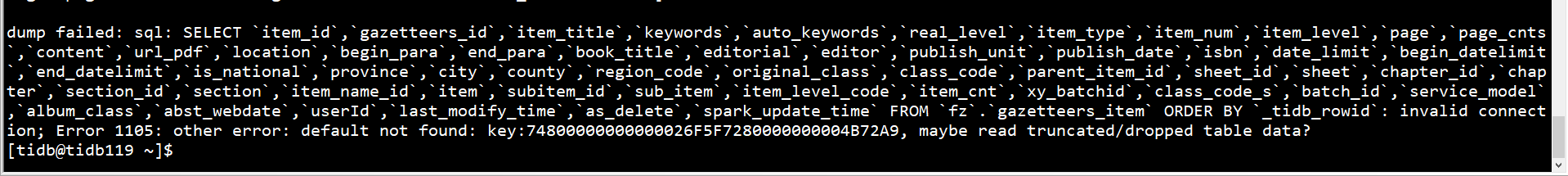

default not found: key:xxxx, maybe read truncated/dropped table data?

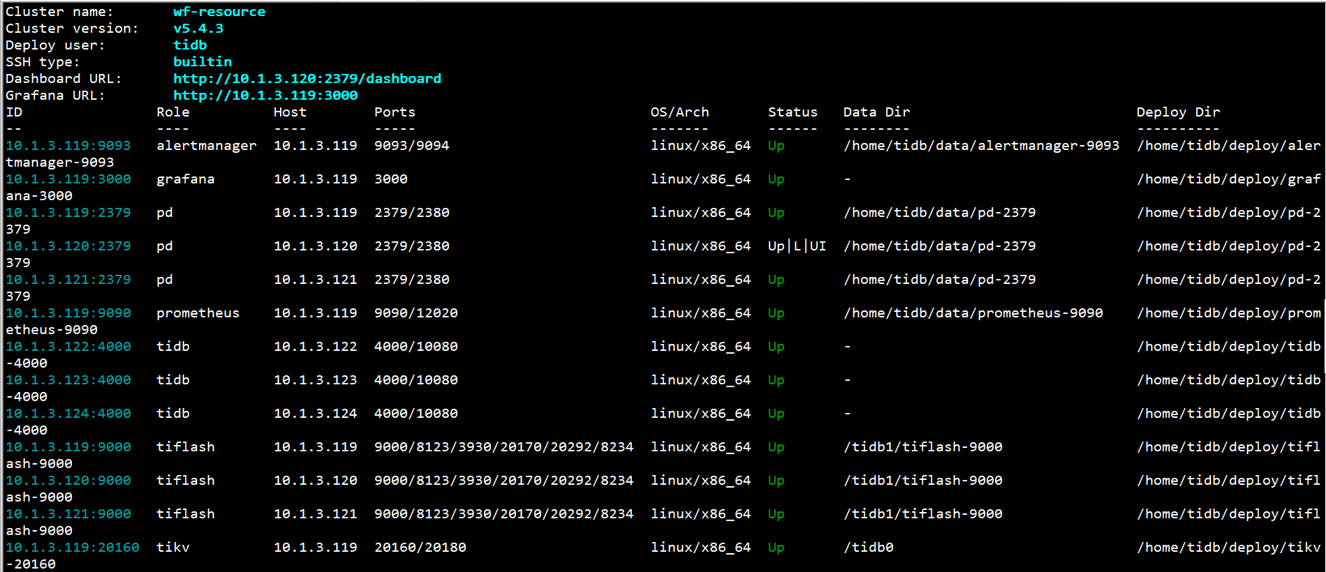

【 TiDB 使用环境】测试
【 TiDB 版本】v5.4.3

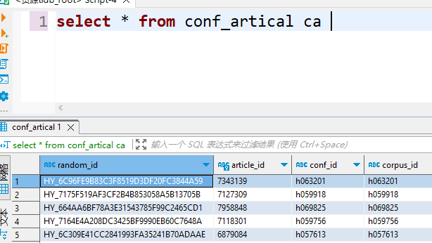

没有任何操作,突然之间有些表就无法全表扫描了,报错default not found: key:xxxx, maybe read truncated/dropped table data?
硬件服务器 48核,256G内存
看你这个截图,是加了order by 之后 就报错的吧

全表扫描就会报错,数据也无法导出

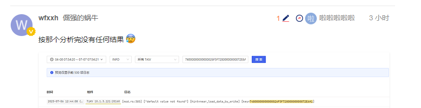

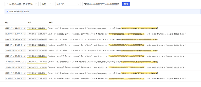

按那个分析完没有任何结果 :cold_sweat:
日志中也没啥有用信息,只有查询时报的错

兄弟,我按照这个步骤分析了,没结果。。

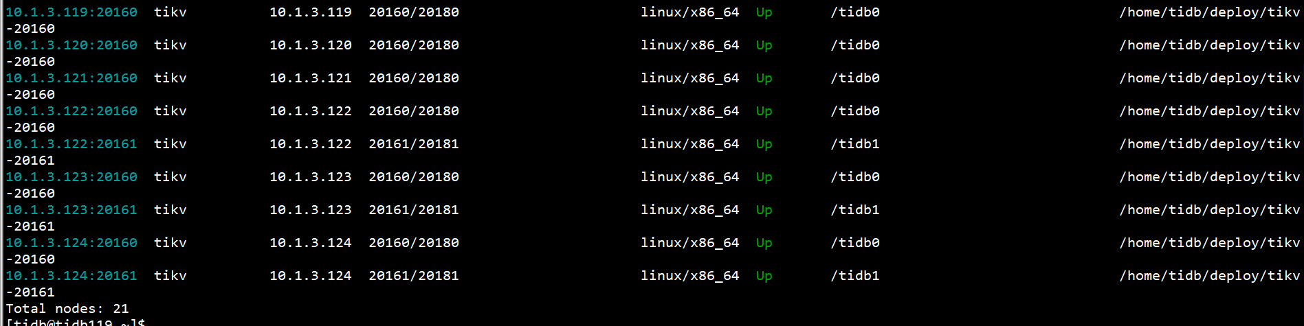

是根据这个key找不到store?
还是找到了照着做了遍没有效果?
给点细节呗。
不然,大家也不知道该怎么帮你。
