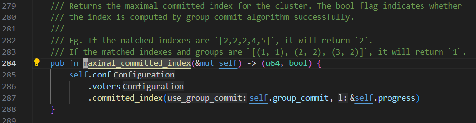

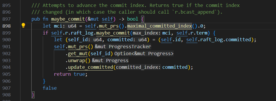

看代码,大概是这样的:
A\B\C 3个副本,挂掉C以后,剩下AB两副本
假设A选为了leader,再进行propose的时候,如果B的进度总也跟不上,那commit index的始终无法向前推进。
相当于写不进去。
如果B进度差太多,A可能给B发快照。
所以,如果3副本,挂掉了C,剩下2副本,没法保证A\B的数据是一致的。
如果这个region能写入数据,那就代表A\B是一致的了。
也就是说:A\B\C一直正常工作,如果C挂了。集群所有的region都写入了一条数据,都能保证提交成功。那代表A\B是强一致的了。这种情况下,B再挂掉,用unsafe recover就不会丢数据。
但是,没法保证集群所有region在2副本的时候都写入了一条数据,也有可能挂掉C后,A给B发送快照,B始终没应用成功,那B始终跟不上,那这个region始终是不可写的,A再挂掉,剩下进度跟不上的B去做unsaferecover,那数据就不是最新的了。
一个region在非常大的集群中占比很小,一个region不可写入,也不一定表就不可写入。所以没有办法知道A\B 2副本是不是一致了。
以上只是看了一小片代码,是不是还有其他逻辑能达到和我说的不一样的效果也不好说。
