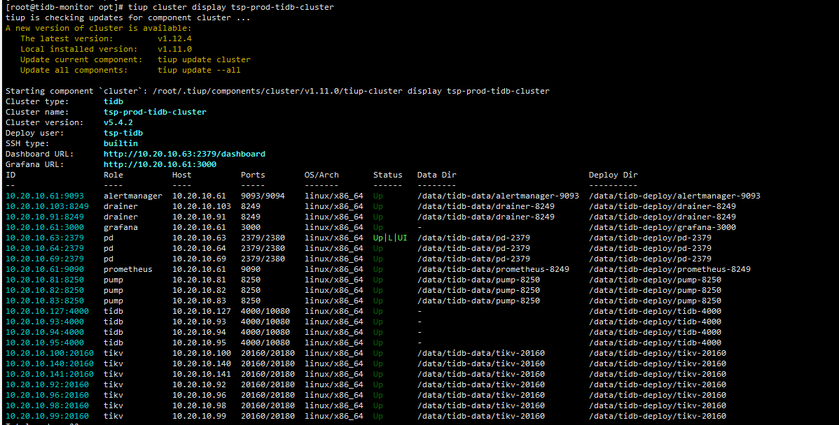

【 TiDB 版本】5.4.3
【复现路径】

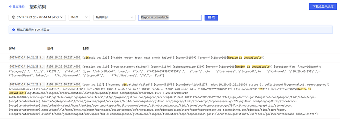

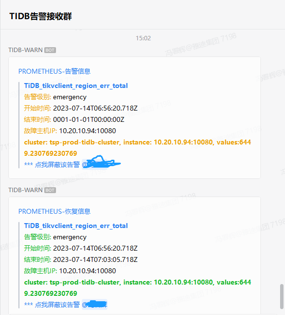

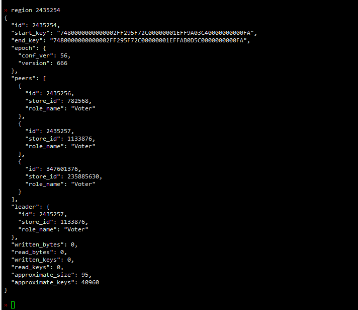

正常业务做删除操作突然有一个报错Region is unavailable,监控告警 TiDB_tikvclient_region_err_total,过了几分钟他自动恢复了,我去pd-ctl里region check查询region都没问题,请问发生这种错误的原因是什么?

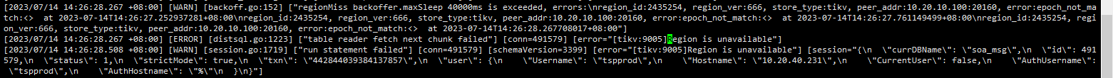

你看下tidb的日志里有region id信息吗,然对着region id 去tikv 日志里找找相关信息

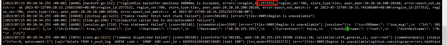

10.100的tikv日志,看上去是region分裂导致

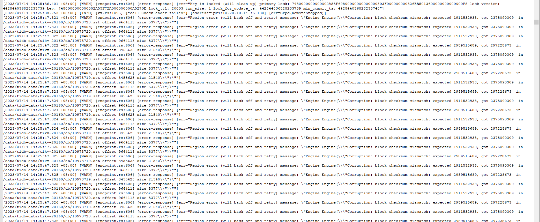

这好像文件块损坏,后面一直在报这个错吗
持续了一段时间就不报了
后面的日志也发出来看看
tikv.log (8.3 MB)
我看tikv日志后面也有block checksum mismatch这个报错 ,也没找到2435254 region的信息。你看tidb的日志后面有报reion unavaliable没,时间是否和tikv的日志对的上。 tikv有检查bad sst文件的命令,不过需要停止tikv:
