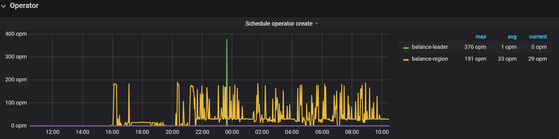

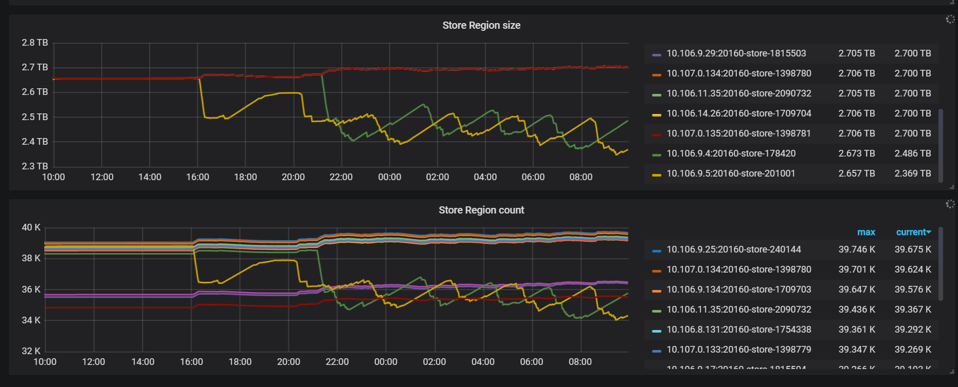

pd一直在balance region平衡
【 TiDB 使用环境】生产环境 /测试/ Poc
【 TiDB 版本】3.0.12
从昨天下午开始,一直在balance region,insert语句大量慢查询,大部分时间在prewrite阶段。

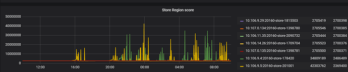

region score分数一直在波动,为什么分数一直在变呢?之前一直没有过这种情况,是因为使用空间大于60%了吗?
一直在平衡region,一天了也没完,这两个节点程锯齿状波动,上去再下来
导致现在有大量的insert慢查询

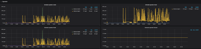

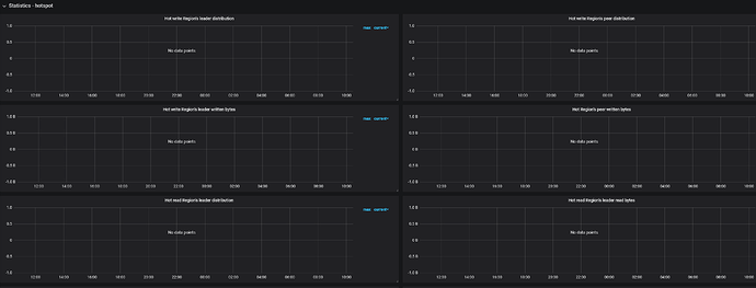

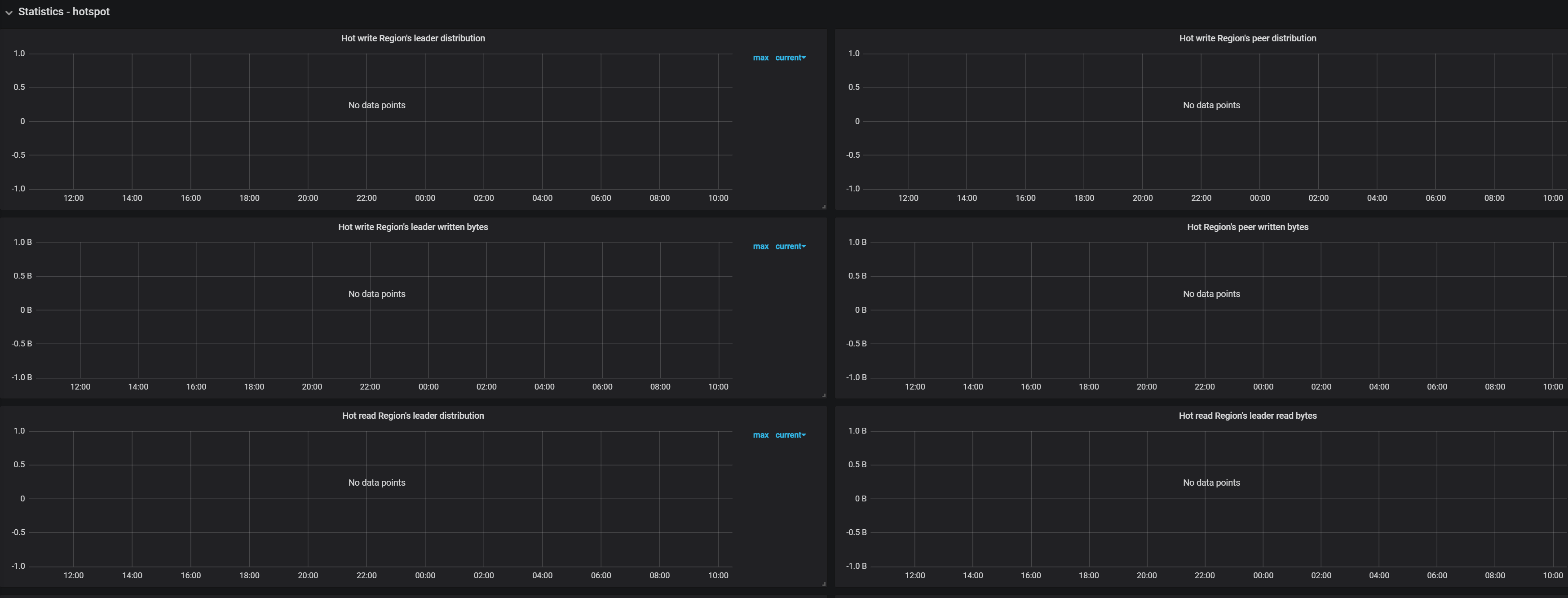

我的scheduler operator create都是balance-region,没有热点。

我怀疑是热点调度,打破了这个平衡,可以尝试先关闭这个调度服务。

当tikv部分节点磁盘使用率超过high-space-ratio这个参数,它的打分策略会和低于这个参数的tikv节点的打分策略产生很大的差异,这时它的分数可能远远高于磁盘使用率低于这个参数的tikv节点,会导致大量的region从高使用率tikv节点balance到低使用率tikv节点。。。
调高这个参数后,看看balance会不会趋于稳定

打分变化可能是region平衡的导致的。

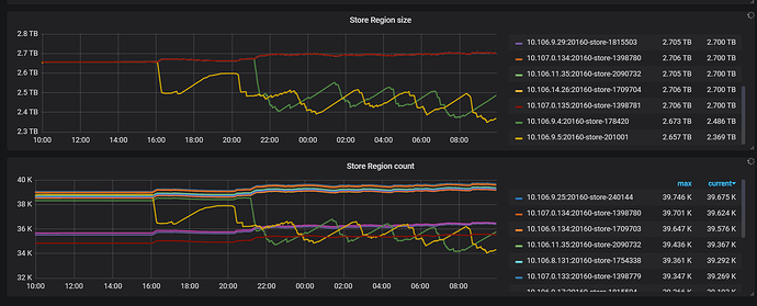

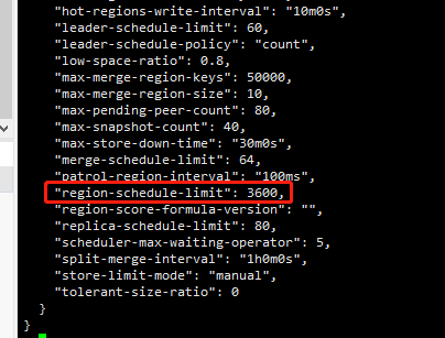

我把high-space-ratio设成0.75了,现在score在缓慢变化。我想让他调度慢点,少影响写业务,是把region-schedule-limit调低吧?
扩容tikv节点可以解决这个问题吧?
会,因为region 被调度了,还有可能会导致 backoff…
把region-schedule-limit调低会降低balance对集群的影响,你可以把region-schedule-limit调低然后再扩容tikv节点,这样可以让其他使用率高的tikv节点缓慢的将region balance给新扩容的tikv节点,不影响当前集群的业务,又可以降低其他节点的磁盘使用率。
版本太老了吧,我在缩节点,region-schedule-limit被我加到 3600 都不影响系统使用
